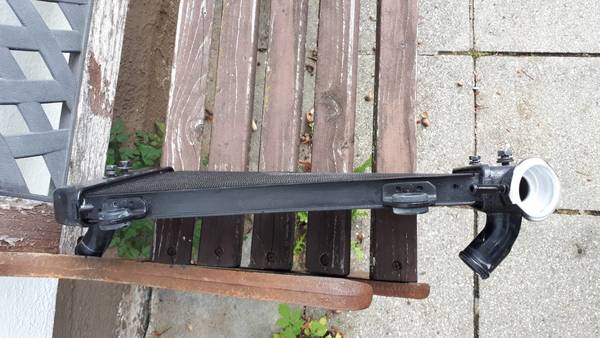

nun bin ich der nächste den es mit dem kühler erwischt hat. wenn ich mir die bilder hier ansehe kann ich sagen das es nicht an steinen liegt die sich da rein gemogelt haben sollen. meine ist im stand gelaufen. beim zerlegen ist mir zuerst die windige halterung des lüfters aufgefallen. hab dann alles zerlegt und wie ich den kühler auf die arbeitsplatte gelegt hab bin ich erschrocken wie verzogen der kühler in sich ist. eine ecke schnappt um ca. 2cm nach oben.

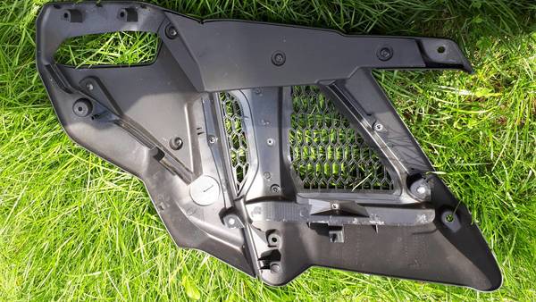

Mit Verkleidung kannst du das leider nicht erkennen. Die Verkleidung ist mit 6 schrauben und 2 spreiznieten vorne innen befestigt.an zwei Punkten sind Nippel in Gummi muffen gesteckt. Die sind ca 2-2,5cm lang.
Verkleidung links
Verkleidung links
Nur damit keiner sagt das gibt's nicht
Kühler von der Seite
Denke schon das du sie demontiert bekommst. 3cm Luft wirst schon haben,oder?
Der Kühler ist nur an 3 Punkten befestigt. Unten links im originalen Sturzbügel eingesteckt und recht oben und unten durch die Gummilagerung.
Hoffe die Bilder helfen dabei

der kühler steht quasi auf dem originalen sturzbügel. im letzten bild siehst du unten rechts den dicken nippel mit dem gummi. für die kontrolle des abstandes zwischen lüfter u kühler ist es ausreichend die verkleidung zu entfernen.
