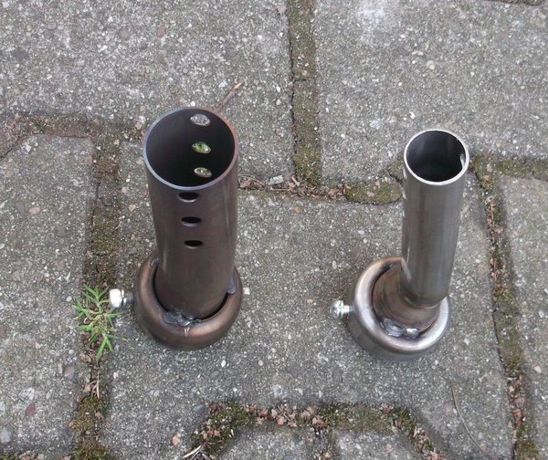

Sodele,
ich hab jetzt von Louis den neuen RAC1-Absorber kommen, Nr 10027131 = 29,95€.
Im Vergleich zum mitgelieferten 8Loch:
Ist der 6Loch deutlich leiser, aber beim Beschleunigen bellt er deutlich (Ich meine bellen, nicht heulen wie ein 4 Zylinder).
Ich habe den Eindruck, dass der 8Loch etwas mehr Drehmoment hat als der 6Loch, da kann aber auch der Klang täuschen.
Im Vergleich zum Yamaha-Dämpfer:
Wenn die XT erstmal gleichmässig rollt, klingt er wie der Yamaha-Dämpfer, beim Beschleunigen klingts nach mehr.
Bei 90km/h aufwärts ist der Kardan/Anake2 lauter als der RAC1 mit dem leisen Absorber, außer beim Beschleunigen oder Schiebebetrieb.
Links der mitgelieferte mit 8 horizontalen Löchern, (32mm Durchmesser). Rechts der extra leise mit 6 lotrechten Löchern, (22mm Durchmesser).
RAC1-Absorber
RAC1-Absorber
PS: Ich habe drei Klangmuster mit einem Fotoknips aufgenommen, aber weder Video-Software noch einen YouTube Account. Falls die jemand online stellen möchte bitte ne PN an mich.
