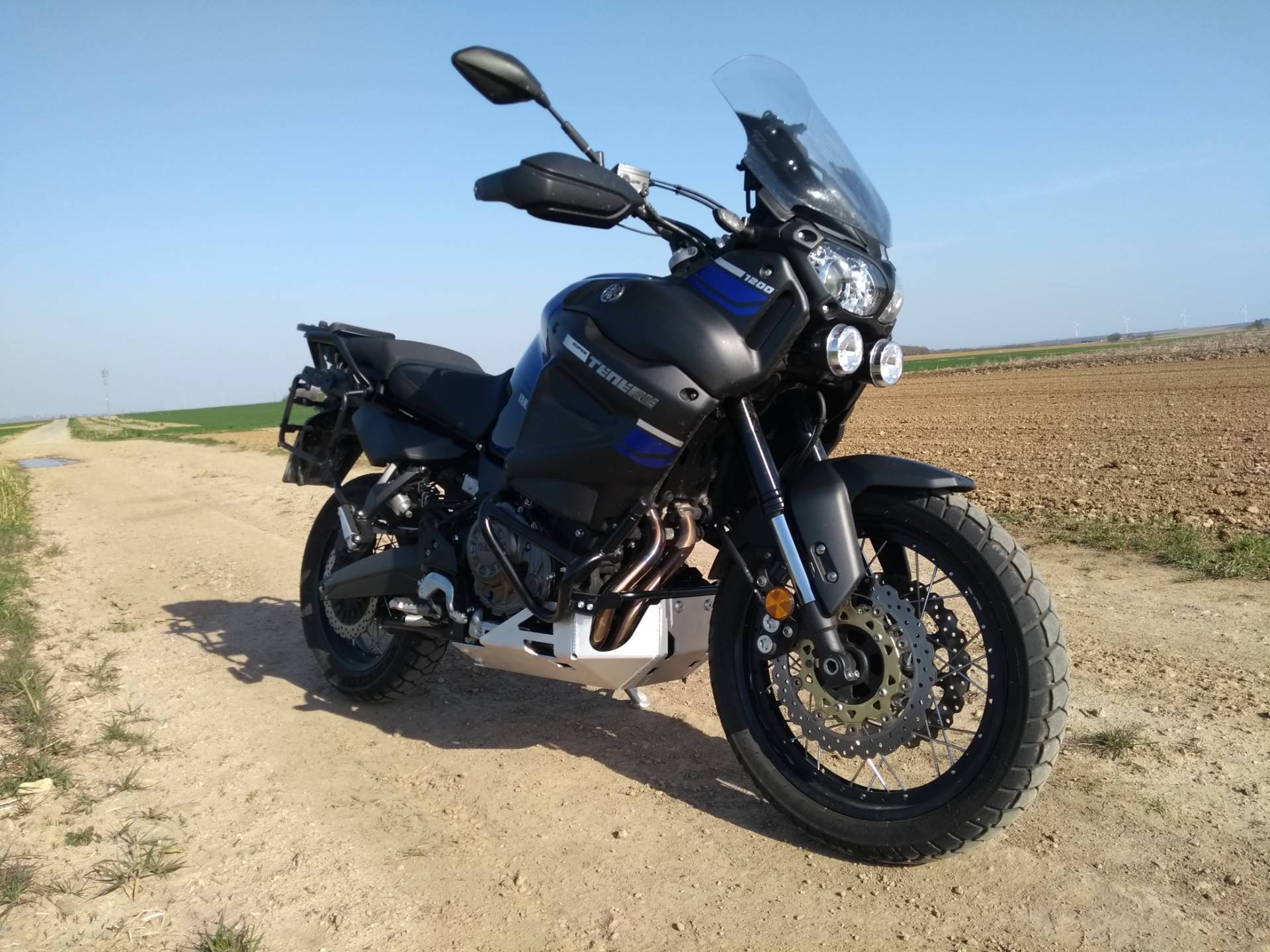

Habe mir Corona zum Trotz mal die hepco&becker Motorschutzplatte an die
gebastelt. Das Teil ist ja wirklich der Hammer. Hätte ich nicht gedacht. Gemacht für die Ewigkeit und anders als hier mal erwähnt ist die keineswegs zu nah am Krümmer sondern fingerdick weit weg davon. Also keine Probleme. Wie's aussieht kann ich leider nicht zeigen. Bilder uploaden funktioniert irgendwie bei mir nicht.

So nun doch noch ein paar Bilder.
