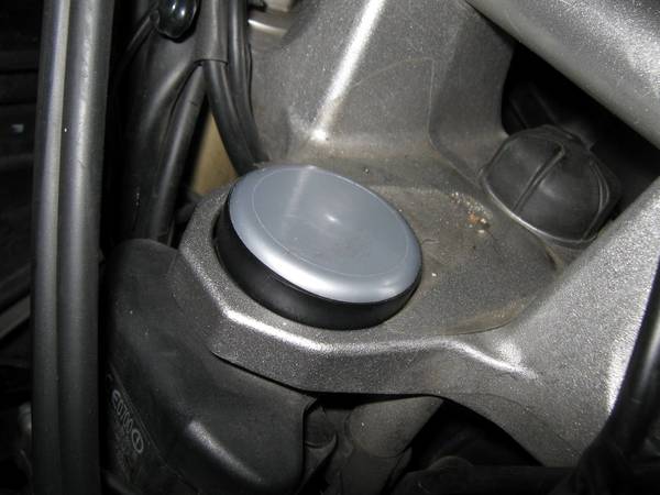

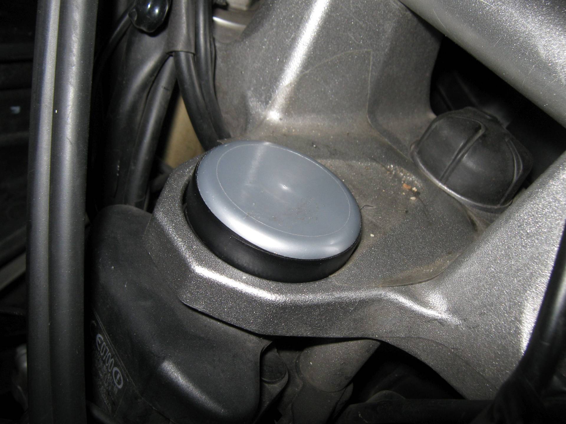

Zum Schutz des Zündschlosses, habe ich mir eine Abdeckkappe von einer passenden Sprühdosen-Abdeckung gebastelt.
Diese schützt bei abgestellter Maschine vor Regen und Schmutz.
Lothar
