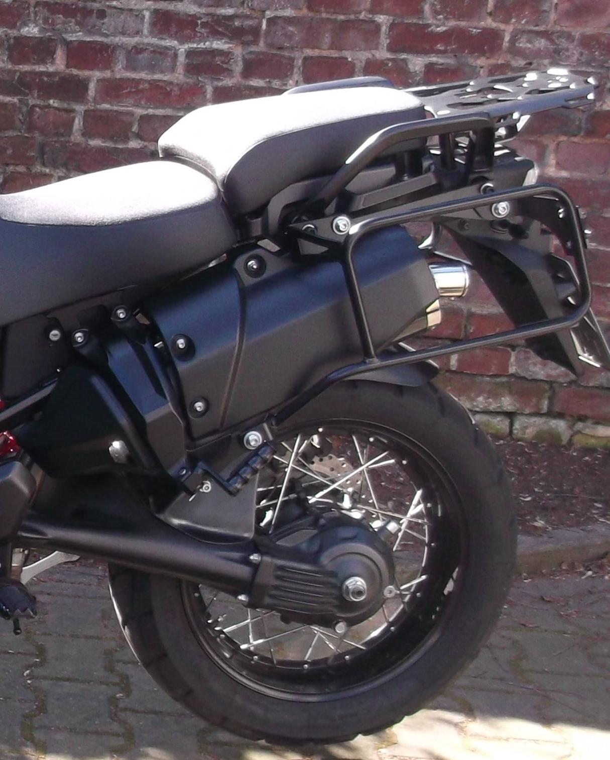

Ich hab mir jetzt auch den Hurric RAC1 in Carbon montiert.
Das Halteblech musste ich anpassen, etwas nach innen und mit neuem Loch etwas höher.
Um die orginal Abdeckung wieder zu montieren, musste ich oben 4-5mm vom Blech entfernen.
Jetzt sitzt der Topf richtig und spannungsfrei.
Der Abgasstrahl geht außen am Kunststoff vorbei, zumindest bei kaltem Wetter bleibt der Kunststoff kalt.
Der Klang mit dem orginal Absorber ist ganz mein Ding, klingt fast wie meine Guzzi.
Bei konstant 100km/h ist er kaum lauter als der Orginal.
Beim Beschleunigen oder im Schiebebetrieb gibts akustische Rückmeldungen.
Ohne Absorber ist der Klang noch dumpfer aber zu laut.
Der extra leise DB-Absorber macht mir noch Kopfschmerzen.
Der hat keinen Knick und läßt sich darum nicht richtig einschrauben.
Bei mir ist der verkantet und schließt oben nicht ab.
Er sieht aus, wie der von Wolfgang:
Wolfgangs Absorber
@Wolfgang O.: kannst du den leisen geraden Absorber richtig einsetzen, gibt es da einen Trick?
Kannst du vielleicht ein Foto von hinten mit dem montierten extra leisen machen?
Irrlander
Beiträge: 1499
Km-Stand: 100001
Ort: Westfalen
Re: Hurric Auspuff
Beitrag von Irrlander »
Mir fällt gerade auf, ich habe nicht erwähnt, dass ich
die Voiges-Hiterradabdeckung und
den Hepco Quicklock Gepäckträger
mit dem Hurric RAC1 kombiniert habe.
Die Kombination passt.
Hurric RAC1 mit Voiges und Hepco Quicklock
