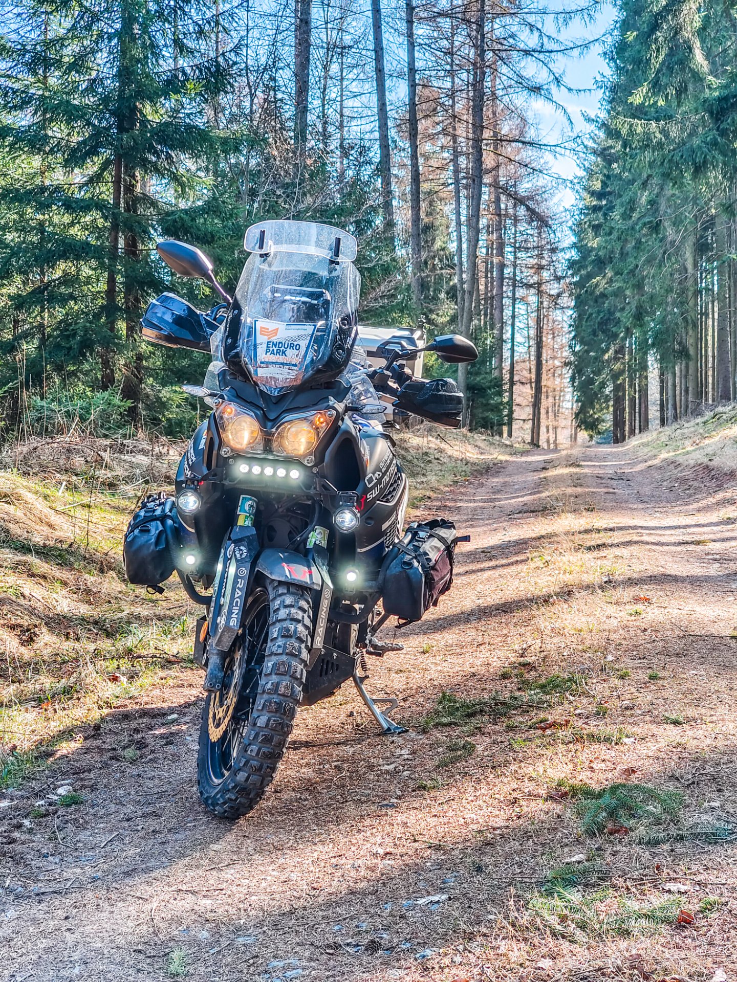

Das ganze ist ein Penta TFL unter dem Abblendlicht, SW Motech Nebler oben und Denali D2 Nebler unten.
Macht in der Summe 4 extra Nebler zum originalen Abblend und Fernlicht + eben das TFL von Penta
Was Ich dazu sagen muss, sowohl Penta als auch SW liefern grün funzelnde Schalter für die Nummer mit.

Ich habe unter den Hauptscheinwerfern Tagfahrlicht, ist mit Prüfnummer für Tagfahrlicht und daher legitim.
Bei der letzten HU meinte der Prüfer das darf nur leuchten wenn das Abblendlicht aus ist.
Da rief schon der Kollege durch die Halle das es sich dimmen muss.
Dann waren 3 Mann vor der XT versammelt und haben das beäugt und für okay befunden.
Dann fragte ein der drei der mit der HU nicht beauftragt war, was das für ein Scheinwerfer an der Seite sei.
Zusatzfernlicht war meine Antwort.
Dann meinten 2 Prüfer 3x Fernlicht ist nicht okay, worauf ich erwiderte....... es sind nur 2 Stk.
Einer in der Mitte und einer rechts als Zusatz, macht in Summe 2 Stk.
Es muss halt richtig gezählt werden!
Die ehrlichen Prüfer geben auch mal zu nicht jedes Detail genau zu kennen, wissen aber wo sie es nachlesen können.
Wenn man ihnen da dann z.B. erzählt das man gehört habe Doppelscheinwerfer zählen als Einheit und sind als 1 Stück zu betrachten, dann erinnern sich sich da dran vielleicht.
Bei mir war es so.
Grüße basti
