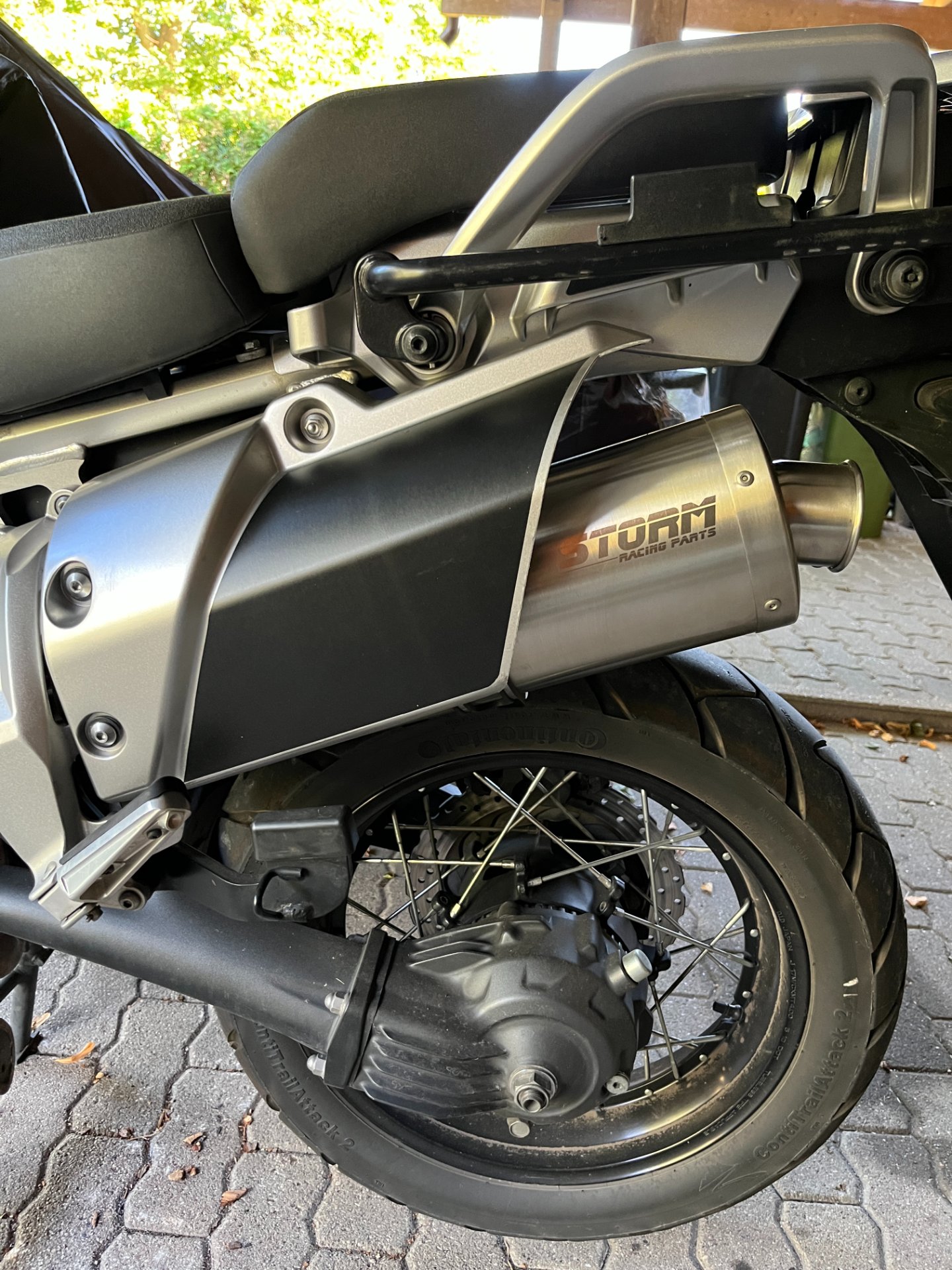

Moin moin,
ich wollte auch mal meinen Senf dazu, bzw. meine Erfahrung zum Besten geben.
Ich habe mir zwar "nur" die billige Version des MIVV-Endschalldämpfers von Storm gegönnt, bin aber mit der Verarbeitung, Passform und dem Aussehen ganz zufrieden.
Der Anbau war überhaupt kein Problem. Der Optik wegen habe ich die Verkleidung etwas gekürzt und finde das Gesamtbild so ganz stimmig, auch wenn der neue Topf etwas tiefer hängt, als das Original.
Allerdings war mir, bzw. den hinter mir fahrenden Kumpels, der Sound dann doch etwas zu sportlich und so habe ich mich mit dem DB-Killer beschäftigt. Mit Hilfe eines Abflussrohrs aus dem Sanitärhandel einer Popniete und diversen Anpassungen mittels Blechschere und Hämmerchen, habe ich nun endlich den Klang, der mir (und meinen Kollegen) gefällt. Nicht mehr so laut aber immer noch schön Dumpf, kein Patschen mehr im Schiebebetrieb und kein feststellbarer Leistungsverlust. Ich werde die Tage noch mal Fotos vom modifizierten DB-Eater einstellen. Wer Fragen dazu hat, kann sich dann gerne bei mir melden.
