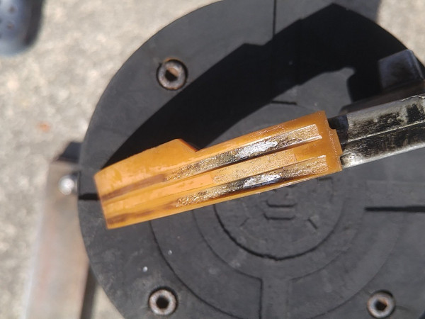

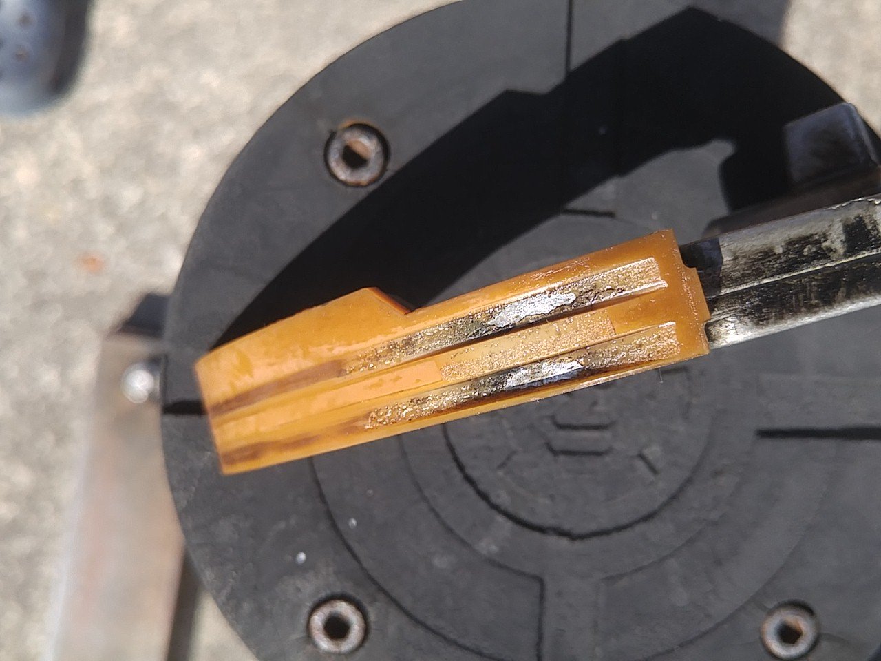

Eine höhere Federkraft könnte durchaus die seitens Yamaha damals erfolgte Änderung am Kettenspanner gewesen sein.
Ich kenne das Rasseln der Steuerkette bisher nur von älteren Mercedes Pkw, an denen ich schon mehrfach Steuerkette und Gleitschienen tauschen durfte - eben aufgrund von Rasseln und Klappern beim Starten.
Grund war da immer eine übermäßig gelängte Steuerkette gewesen, die aufgrund des bereits maximal ausgefahrenen Kettenspanners irgendwo ans Motorgehäuse schlug. Oft in Verbindung mit bereits arg abgenutzten Gleitschienen, welche das Laufspiel weiter vergrößern.
Hier die letzte Gleitschiene, die ich erneuern durfte - total abgenutzt, die Kette lief bereits auf dem Metall des Trägers:
