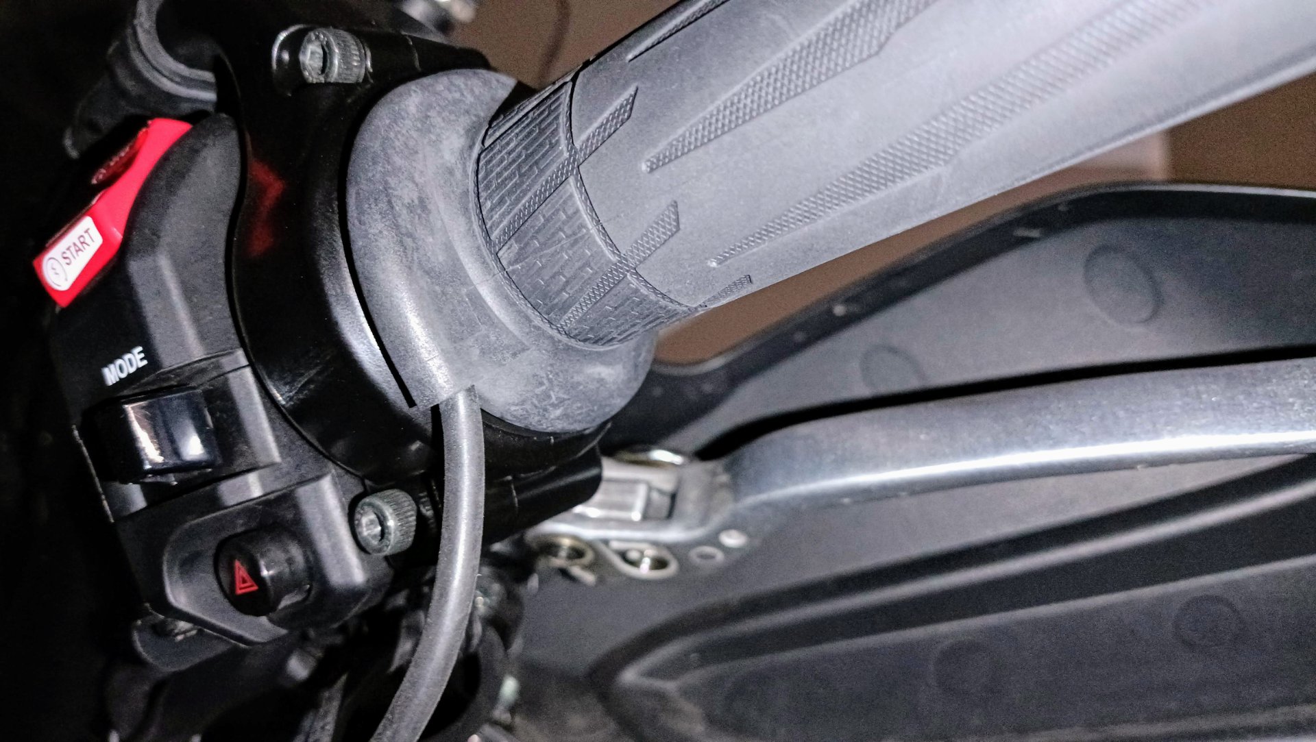

ich habe an meiner DP07 auch die Oxford Adventure über das Bordmenü laufen, funktioniert auch alles Einwandfrei.
Ich würde gerne sehen wie ihr den Heizgriff am Gasgriff positioniert habt. Ich habe ihn momentan so positioniert, das das Kabel quasi nach oben weg geht und an den Seilzügen vom Gas entlang verläuft.
Ich hatte beim Anbauen das Gefühl das es irgendwie anders nicht passt, da ja untem am Gasgriffgehäuse so ein dicker Wulst richtung Griff steht.
Würde mich über ein paar Bilder freuen wie ihr das montiert habt :daumen:

Hallo Schlütterandy,
es geht aufgrund der Ausbuchtung an der Gaszugaufnahme wohl wirklich nicht anders. Die Ausbuchtung dient vermutlich bei den Originalheizgriffen zur Aufnahme des Kabels.
Anbei Bilder, wie das bei mir ausschaut.
Aufpassen muss man vor dem Verkleben, dass genug Spiel zwischen Heizgriffkabel und der Ausbuchtung bleibt. Dies, um sicherzustellen, dass man den Tempomat durch das Zurückdrehen des Gasgriffes weiterhin abschalten kann.
Weiter muß mittels Kabelbindern sichergestellt werden, dass das Kabel beim Gasgeben nirgends hängen bleibt. Und gleichzeitig die Gasgriffrückstellung beim Gaswegnehmen nicht behindert wird.

kurzes Update: Ich habe jetzt zum 3. Mal neue Heizgriffe verbaut bekommen! Aber wie immer war nur der rechte defekt. Yamaha hat kulanterweise 80% davon übernommen, obwohl ich außerhalb der Garantie bin. Finde ich ok, aber dass 1 Griff offiziell mit ~450€ auf der Rechnung steht ist schon unverschämt teuer. Yamaha hat da wohl wirklich Probleme damit, die Bauteilenummer wurde schon x-mal hochgezogen. Jetzt sieht der Griff auch anders aus, die Kabelführung läuft jetzt außerhalb vom Griff, wie bei den Zubehörgriffen. Anscheinend erleiden die innengeführten immer irgendwo einen Kabelbruch, der zum Ausfall geführt hat. Ich hoffe jetzt, dass die Sache gelöst ist!
Hier Bilder, wie der Griff jetzt aussieht mit "baumelndem" Kabel:
