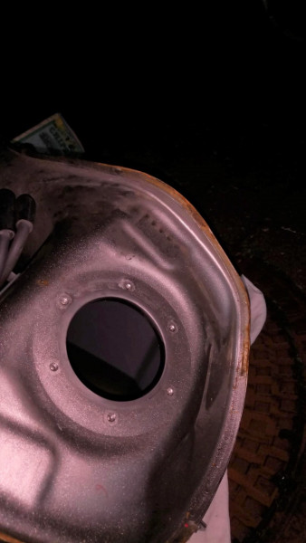

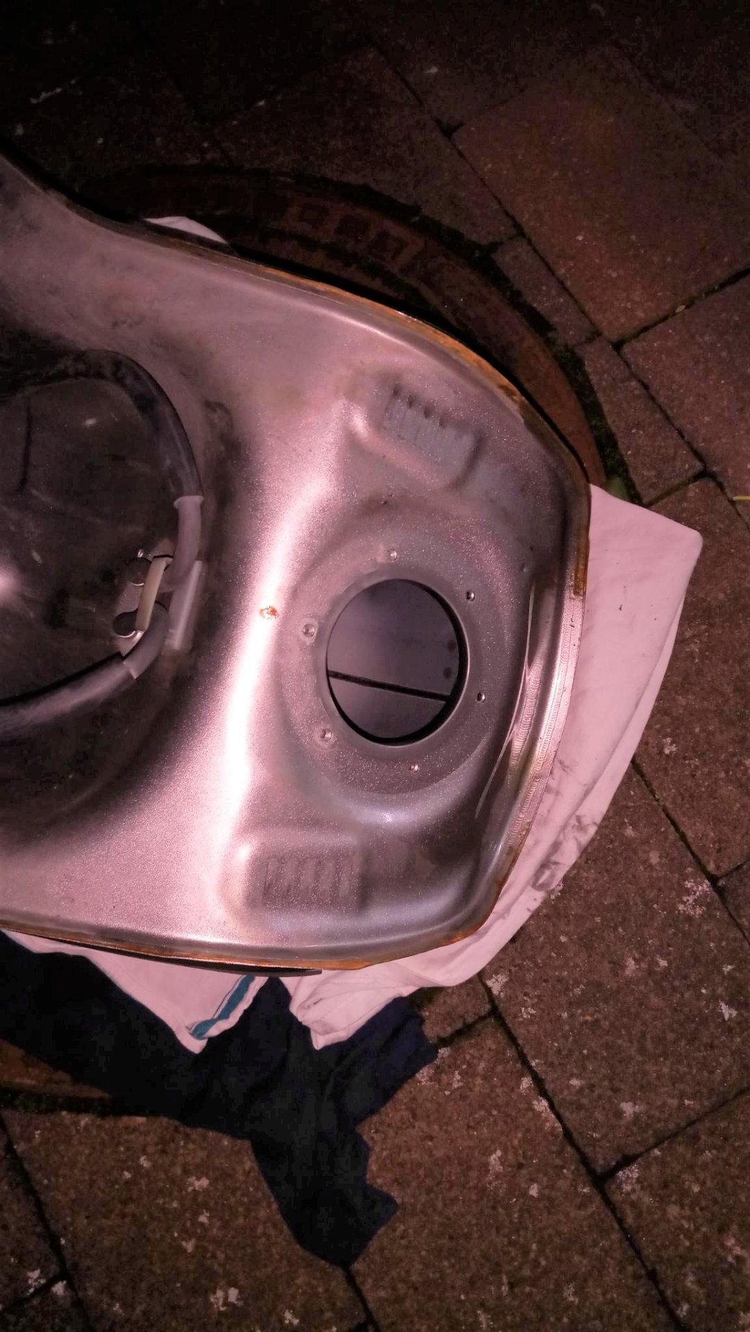

Nachdem ich das jetzt lange vor mir hergeschoben habe und vom scheinbaren "nur Flugrost" unter dem Kederband beruhigt war, hab ich gestern Abend den Tank doch endlich ausgebaut, weil ich mir an der Ecke selber nicht so richtig getraut habe und das Silber sowieso scheußlich für so ein schönes Motorrad ist. Und siehe da, es ist leider nicht nur Flugrost, sondern an einigen Stellen sitzt definitiv die braune Pest. Entschuldigt die nicht so tollen Bilder, die hab ich gestern Abend noch schnell gemacht, als ich fertig war. Jedenfalls kann ich empfehlen, den Tank mindestens mal hochzuklappen, das Kederband ganz abzuziehen und sich anzuschauen, wie die Innenseite aussieht. Für mich ist die Saison an der Stelle vorbei und der Tank geht endlich zum Lackieren.
