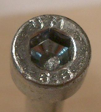

Hallo, ich muss hier noch einmal nachhaken, da ich gestern vor der gleichen Frage stand:
Welches Drehmoment muss ich bei der Montage der Touratech Lenkererhöhung anwenden? Mir war die Angabe "M8 Steel 8.8 = 23 Nm | Inox A2 = 7,9 Nm." nicht schlüssig.
Ich habe jetzt 23 NM angewandt. Allerdings ohne Schraubensicherung (Loctite). War das nun richtig?
Zwischen dem oberen und neu eingefügten Distanzblock bleibt außerdem ein ganz schmaler Schlitz frei, die beiden Teile liegen dort (bei 23 NM) also nicht ganz auf. Das habe ich anhand der Beschreibung auch so gedeutet.

Wenn du eine Stahlschraube hast ja. Solltest du Va Schrauben haben ist es zu viel.Torb hat geschrieben: Welches Drehmoment muss ich bei der Montage der Touratech Lenkererhöhung anwenden? Mir war die Angabe "M8 Steel 8.8 = 23 Nm | Inox A2 = 7,9 Nm." nicht schlüssig.
Welche du hast weiß ich nicht, steht aber auf vielen Schrauben drauf. Zb. 8,8

Vielen Dank für die aufschlussreiche Antwort. Genau diese Schrauben wie auf dem Foto sind bei mir verbaut. Demnach sind 23NM ok. Super.
