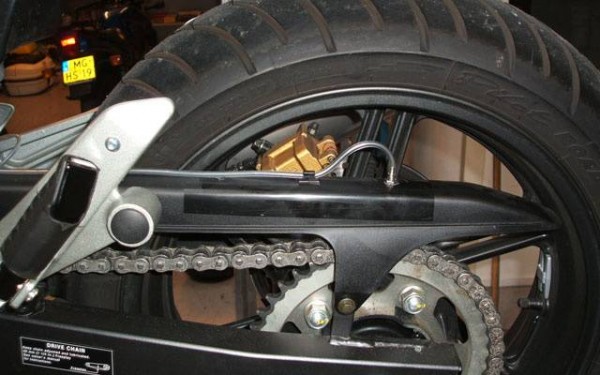

Damit man mir nicht vorwirft, ich wüßte nicht wovon ich rede und wolle auch nichts dazulernen, googelte ich drauf los. Was ich unter Osco-Chain-Lubrication fand, das hat mir dann aber doch den Stöpsel rausgehauen:
Auf einem Stand der Intermot habe ich auch schon einen die Kette von außen anspritzen sehen. Die „Experten“ von MOTORRAD zeigen das ebenso in Heft 7-2020, schreiben allerdings im Text „Das Kettenspray gehört hauptsächlich auf die Innenseite der Kette“, wenigstens etwas :shock: .
Die Kette muß von innen beölt werden, was die RWTH Aachen schon vor 50 Jahren untersucht hat. Der Grund: Sie rauscht bei der Fahrgeschwindigkeit von 50 km/h mit etwa 5,4 m/sec (~ 19 km/h) an dem Beöler vorbei. Was da an Öl aufgenommen wird bleibt unbekannt. Ich kann mir aber nicht vorstellen, daß davon 0,1 sec später nach der Ritzelumrundung etwas hängen blieb, denn die Fliehkraft dort entspricht der 69-fachen Erdbeschleunigung ! Nach dem Anspritzen von innen würde das Öl aufgrund der Fliehkräfte durch die Kette kriechen.
Ich sprühe per Dose auf die beiden Laschenreihen. Dadurch werden X- bzw. O-Ringe feucht gehalten und die Rolle bekommt auch noch etwas ab. Ob das Einfluß auf deren Verschleiß oder das Geräusch hat weiß ich nicht. Ob die Kettenöler, die das Kettenrad seitlich anpieseln, die O-Ringe erreichen, darüber darf gerätselt werden. Daß es mir beim ganzen Zubehörkram aller Beöler graust, das sei nicht verschwiegen.

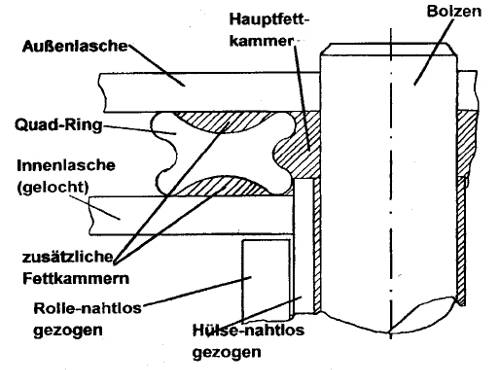

Aber da ist noch etwas Wichtiges: Mit der ganzen Ölerei soll in erster Linie dem Verschleiß entgegen gewirkt werden, der die Längung der Kette bewirkt. Dafür ist aber ausschließlich der Verschleiß innen zwischen Bolzen und Hülse maßgebend. Bei X- bzw. O-Ringketten kann jedoch durch eben diese Dichtringe dort kein Öl ankommen ! Also … :?:
X-Ring-Kette
X-Ring-Kette
Ich schätze, daß bei den X-Ringen, auf der Skizze Quad-Ringe genannt, die zwei Dichtlippen samt der Fettkammer dazwischen besser abdichten, als ein O-Ring das vermag. Da steht zwar naseweis, Hülse und Rollen seien „nahtlos gezogen“, klingt ja gut, die besseren Ketten haben jedoch aus einem Band gerollte Hülsen. Das ermöglicht es, die Innenfläche Richtung Zylinderform zu optimieren. Auch die Rollen hat man später gerollt, weshalb ? Innenlasche (gelocht) - habe ich noch nicht gesehen.

Yeti, beim Scotti wird das Öl durch ein anliegendes Kunstoffrohr quasi indirekt auf die Innenseite der Kette gebracht und bei richtig eingestellter Menge ist die dann auch komplett geölt. Oder hätte ich feucht schreiben sollen. :denker:
