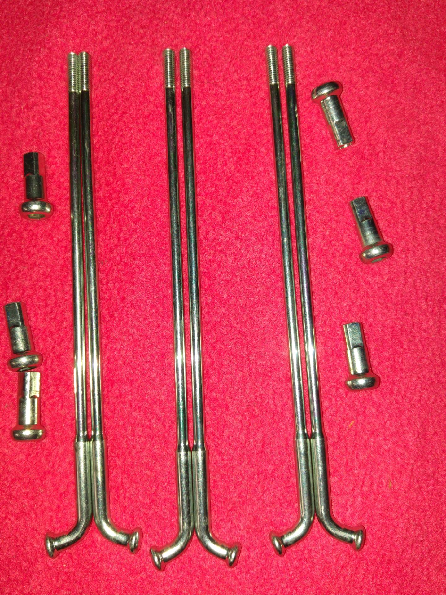

So, nun habe ich bei letzen Ausfahrt eine Speiche unbemerkt verloren.
Wer hat eine ? Natürlich gegen Bezahlung. 08263-1699
Lothar
Re: lockere oder verlorene Speichen?
Verfasst: Sa 21. Sep 2019, 18:55
von dekorolle
- Welche würde denn passen - 3 unterschiedliche Größen
