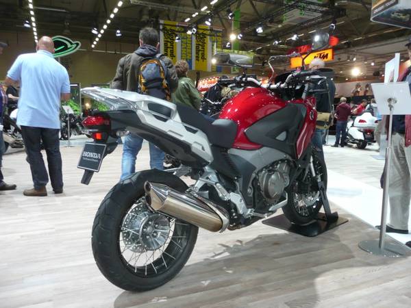

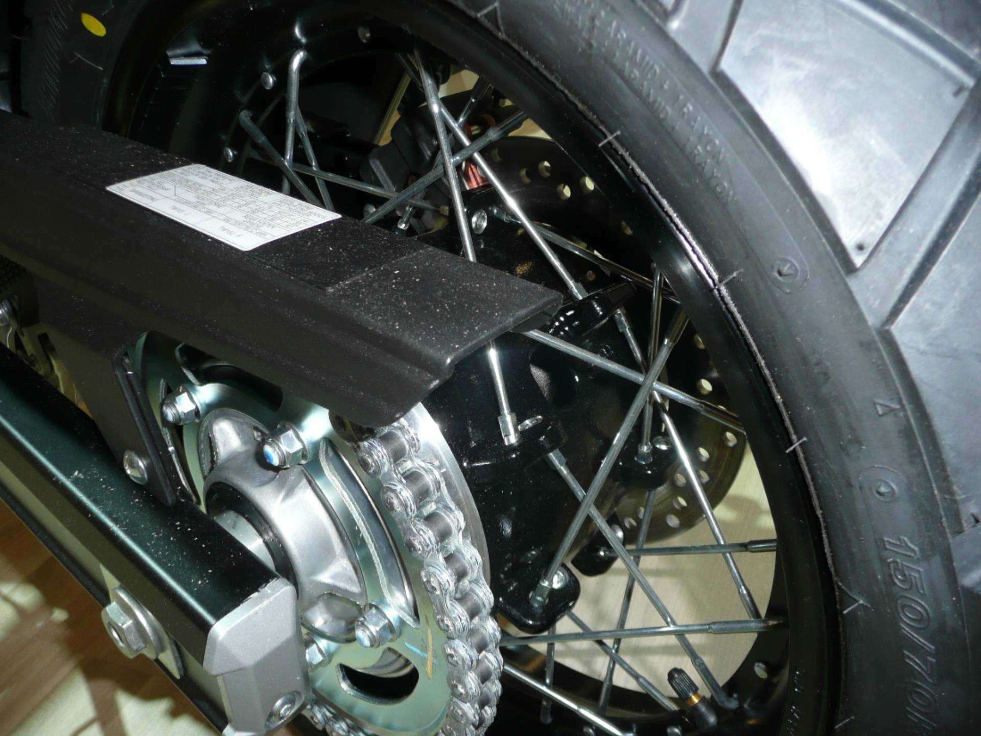

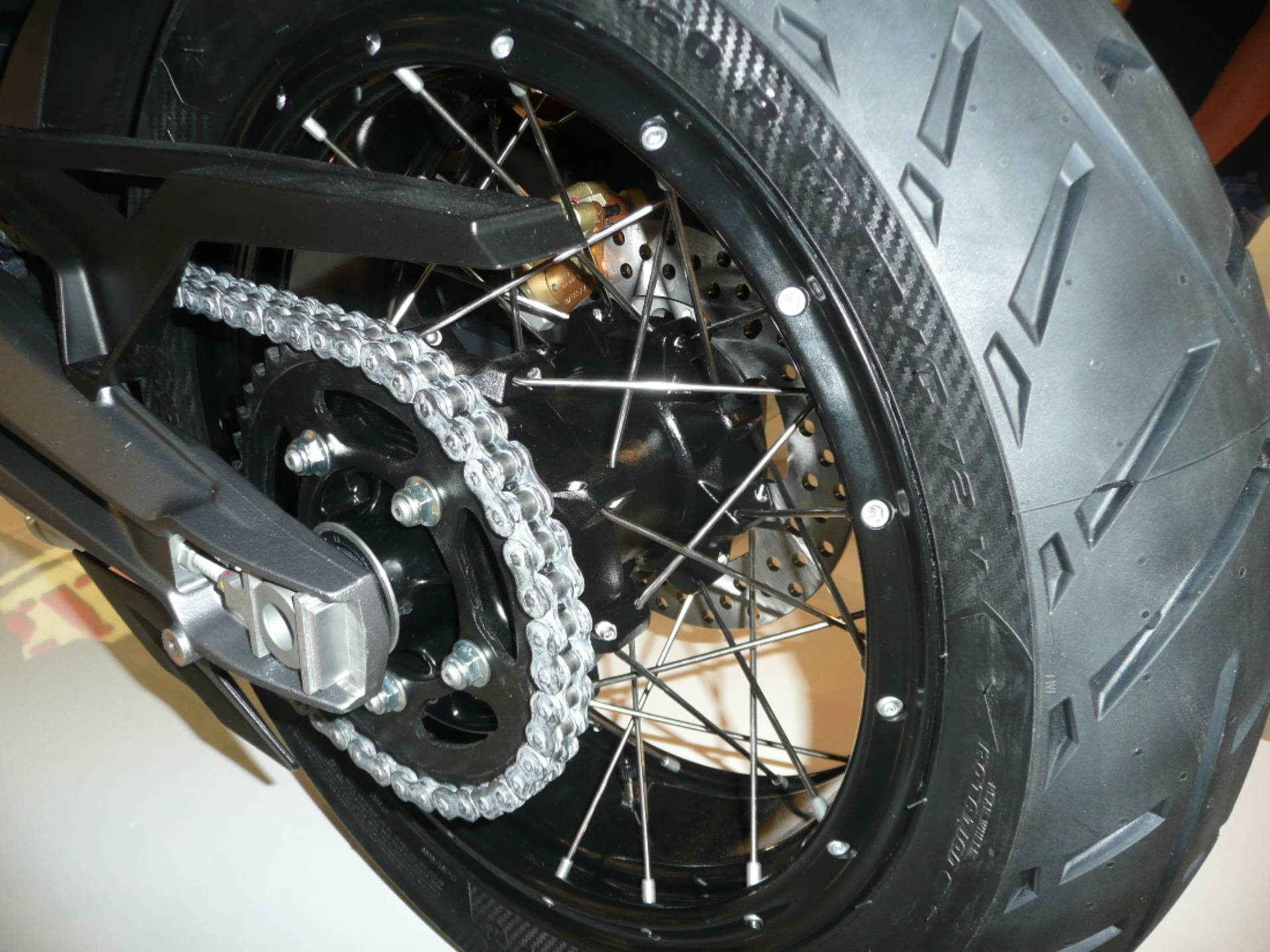

Nix-GS hat geschrieben: Do 25. Jan 2018, 10:28...findet man im Internet zu Speichenrädern und losen Speichen viele Beiträge zu verschiedensten Herstellern. Ein kleiner Teil hat herstellerübergreifend massive Probleme. Ob es nun Hondas Crosstourer, BMW, Triumph oder Yamaha XT sind
und zweitens ist es seltenst "die Konstruktion", an der ein Bauteil scheitert, sondern stets Kleinigkeiten. Z.B. fiel mir beim Honda Crosstourer
ebenso wie an der Aprilia Caponord
auf, daß bei der einen die Speichen felgenseitig, bei der anderen nabenseitig einen Knick haben. Wenn die Speichen nicht nach dem Biegen wärembehandelt wurden, dann ist das bruchgefährdet. Habe Erfahrung mit so etwas
Im übrigen kann man an der Suzuki V-Strom 650
die gleiche "Fehlkonstruktion" wie an der
erkennen.
Es reicht eine lokale Überspannung z.B. durch eine örtliche Punktauflage, um einen Dauerbruch einzuleiten. Da hilft keine andere Konstruktion, sondern man muß dieses kaum sichtbare Detail verändern.
