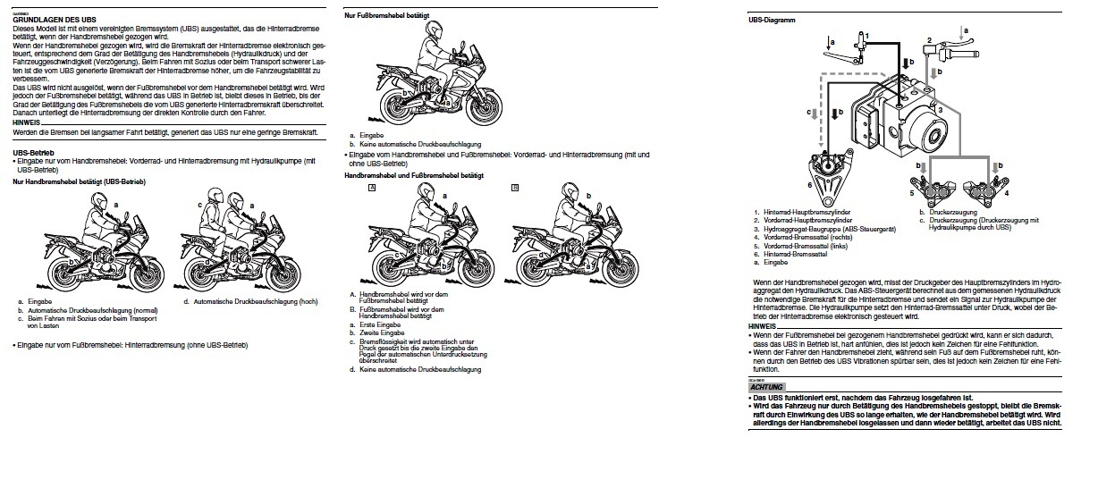

Hallo Helmut,
Super die Zeichnung ! Ich mag klare Beschreibungen wie diese :klatsch:
Weißt Du auch, woher der Rechner weiß, daß es sich um "Fahren mit Sozius oder den Transport von schweren Lasten handelt" (links oben zweiter Absatz), damit er die "Bremskraft der Hinterradbremse höher generiert" ? Da müßte eine Federwegmessung des Hinterrades vorhanden sein, wie ich mit "Dazu müßte ja eine Federweg- oder Flüssigkeitsdruckkontrolle vorhanden sein" schon voraussetzte. Die Hydraulikkontrolle wird da bescheinigt.
Was da unten rechts als letzter Satz steht bedeutet wohl, daß nach dem Anhalten, kurzzeitigen Loslassen und wieder Ziehen des Handhebels nur vorne gebremst wird (UBS funktioniert erst nachdem das Fzg. losgefahren ist), was an starker Steigung und auf losem Untergrund schon zu prekären Situationen führen kann. In diesem Fall also das Stiefelchen aufs Hebelchen setzen, was die Gleichgewichtssituation hoffentlich nicht über den Haufen wirft :denker: .
Gruß und Dank, Yeti.

Yeti hat geschrieben:
Weißt Du auch, woher der Rechner weiß,.......
Yeti, nicht wirklich. Kann mir aber vorstellen dass das über die Sensoren ermittelt wird.
