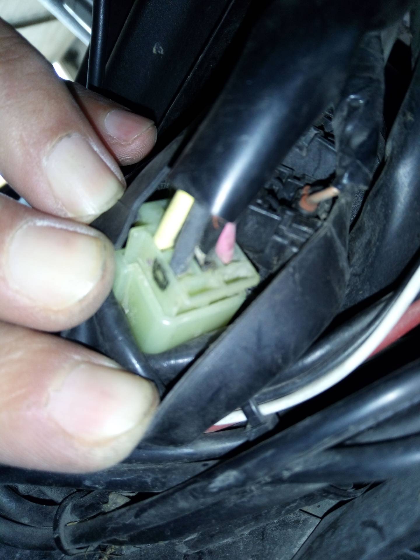

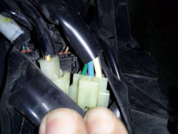

Schwenker-Markus hat geschrieben: Sa 1. Apr 2017, 08:25 Hier wird einem ja so toll geholfen :daumen: , dass ich mich natürlich gerne revanchiere :engel: . Hier bitte:
von etwas weiter weg, damit man sieht, wo der Stecker ist:
und dann etwas näher. Das rosa Kabel geht zum Shutter:
Wenn alles fertig, montiert und wieder sauber eingepackt ist, mach ich dann noch mehr Fotos.

ich greife den Uraltthread nochmal auf, da ich hierzu nochmal ne Frage habe.
Ich möchte an dem besagten rosa Kabel (was zum Shutter führt) LED-Zusatzfernscheinwerfer anschließen, die zusammen, bei 12V, 1,6 A ziehen.
Das ergibt dann ne Last von 12Vx1,6A = 19,2 W (gerundet 20 W).
Ich weiß aber nicht wie die Shutteransteuerung (rosa Kabel) abgesichert ist.
Da es sich meiner Meinung nach um ein 1,5mm2-Kabel handelt sollte es über 2A abgesichert sein.
Ich möchte daher nicht unbedingt hierfür ein Arbeitsrelais einbauen bzw. erachte es unter der oben gemachten Annahme (1,5mm2 und Absicherung > 2A) als nicht notwendig.
Kann mir also jemand sicher sagen:
1. Wie dieses rosa Kabel abgesichert ist ?
2. Wo sich diese Sicherung befindet ?
3. Welches der Kabel (ich nehme an es ist eines der beiden schwarzen Kabel) die Masse ist ?

Wenn ihr mir jetzt, ohne dass ich mit dem Multimeter in der Kälte rummessen muss, noch sagen könntet, was das Massekabel (wahrscheinlich eines der beiden schwarzen, aber bei den Japsen weiß man ja nie. Von unten sieht man zwei schwarze, eines grauschwarz links und eines tiefscharz mittig.) in dieser Steckverbindung ist, dann wäre das wie die Weihnachten und Ostern zusammen.
Hier nochmals zwei Bilder der Steckverbindung meiner DP04 BJ 2015:
Steckverbindung von oben
Steckverbindung von unten

Rainer, wo willst du die Zusatzscheinwerfer denn hinsetzen?
Masse ist fast überall in einem Stecker vorhanden, schwarz ist auch richtig.
In der Glocke oben rechts am 2 poligen Stecker, am 3poligen Stecker beim Werkzeugkasten, am H7 Sockel usw.
Würde allerdings kurz messen. ;)

Nun,
ich möchte die Zusatzscheinwerfer unterhalb der Fahr-/Fernlichtscheinwerfer anbauen.
Mit der Masse irgendwo abnehmen habe ich keine Probleme. Ich wollte nur das rosa Kabel als "Phase" (Plusleitung) für die Zusatzscheinwerfer aus der Steckverbindung herausführen und zugleich dort auch die Masse herausführen, um so mit zwei Kabeln von der Steckverbindung kommend die Zusatzscheinwerfer anschließen und den Shutter dort nicht weiter über die Steckverbindung verbinden (also ihn deaktivieren).
Da wenn die Zusatzfernscheinwerfer angebaut sind nach ECE-RiLi keine weiteren Fernlichtscheinwerfer (also das bisherige über Shutter ein-/ausgeschaltete Fernlicht) zulässig ist.
Damit umgehe ich blöde Fragen bei meinen Ex-Kollegen jedes zweite Jahr.
Also ich wollte ähnlich wie Schwenker-Markus einen Adapter bauen, den ich zwischen die vorhanden Steckverbindung einfüge und über diesen Adapter die beiden Kabel (Plus und Masse) für die Zusatzscheinwerfer abgreife und den Shutter durch "Nichtweiterverbindung" stilllege.
