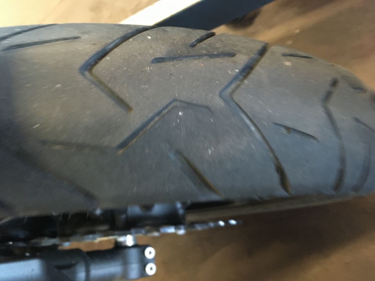

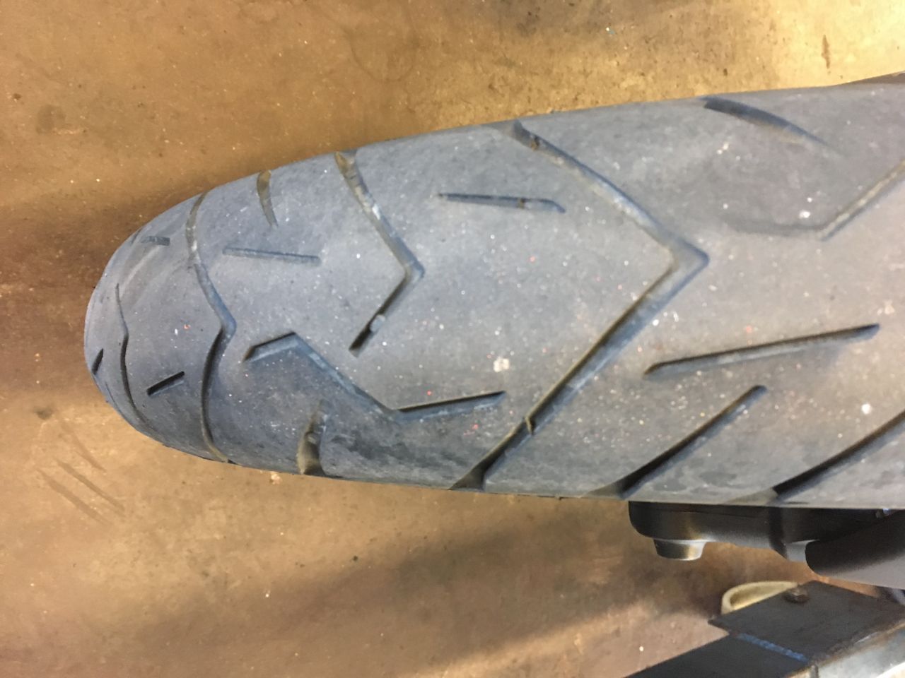

Mußte nun den PST 2 Vorderreifen nach rund 6000 km wechseln. Nun, die Kilometer Leistung entspricht eigentlich der Fahrweise und den Erfahrungen verschiedener Reifen an der TDM900.
Allerdings ist das "Profilbild" schon etwas eigenartig.
In der Mitte der Lauffläche noch recht viel Gummi seitlich davon wenig oder nichts. Klar, das kommt auch vom in die Kurven rein bremsen. Aber ansich habe ich meinen Fahrstil nicht derart verändert das es solche Auswirkungen hat. Nicht so schlimm. Habe jetzt den Michelin Pilot Road 4 montieren lassen. Es wird sich zeigen wie Dieser sich macht.
Was mir sofort auffiel ist das beim freihändigen Fahren der Lenker ruhig ist und das Moped nicht mehr nach links zieht. Bei dem Verschleißbild des Pirelli war ein kippeliges Verhalten selbsterklärend. Vor Allem gegen Ende der Nutzung. Ich dachte doch tatsächlich das mein Lenkkopflager defekt sei. Nun ist wieder gut.
Jetzt steht der bevorstehnden Dolotour nichts mehr im Wege.
