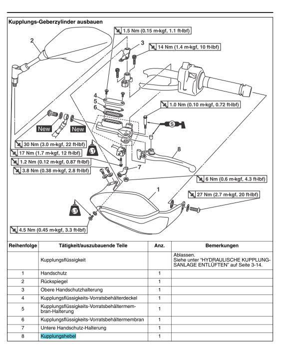

ich wollte das hier nochmal hochbringen, habe mir auch die V-Trec Hebelei zugelegt. Eine Frage mal zur Montage, muss man da die Handschützer komplett entfernen? Und wenn ja, kann mir jemand die Drehmomente für die Lenkerenden sowie für die Schrauben von Bremshebel und Kupplung verraten?
Vielleicht liest ja jemand mit, der die Teile auch schon montiert hat.
Danke und sonnige Grüße
meine dicke
Beiträge: 1255
Km-Stand: 209000
Ort: Landkreis Karlsruhe
Re: Kupplungshebel.-/Bremshebel Änderung
Beitrag von meine dicke »
Ja, ich habe sie abgebaut.
Nm guckst Du hier.

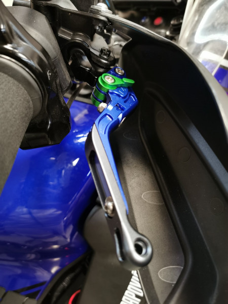

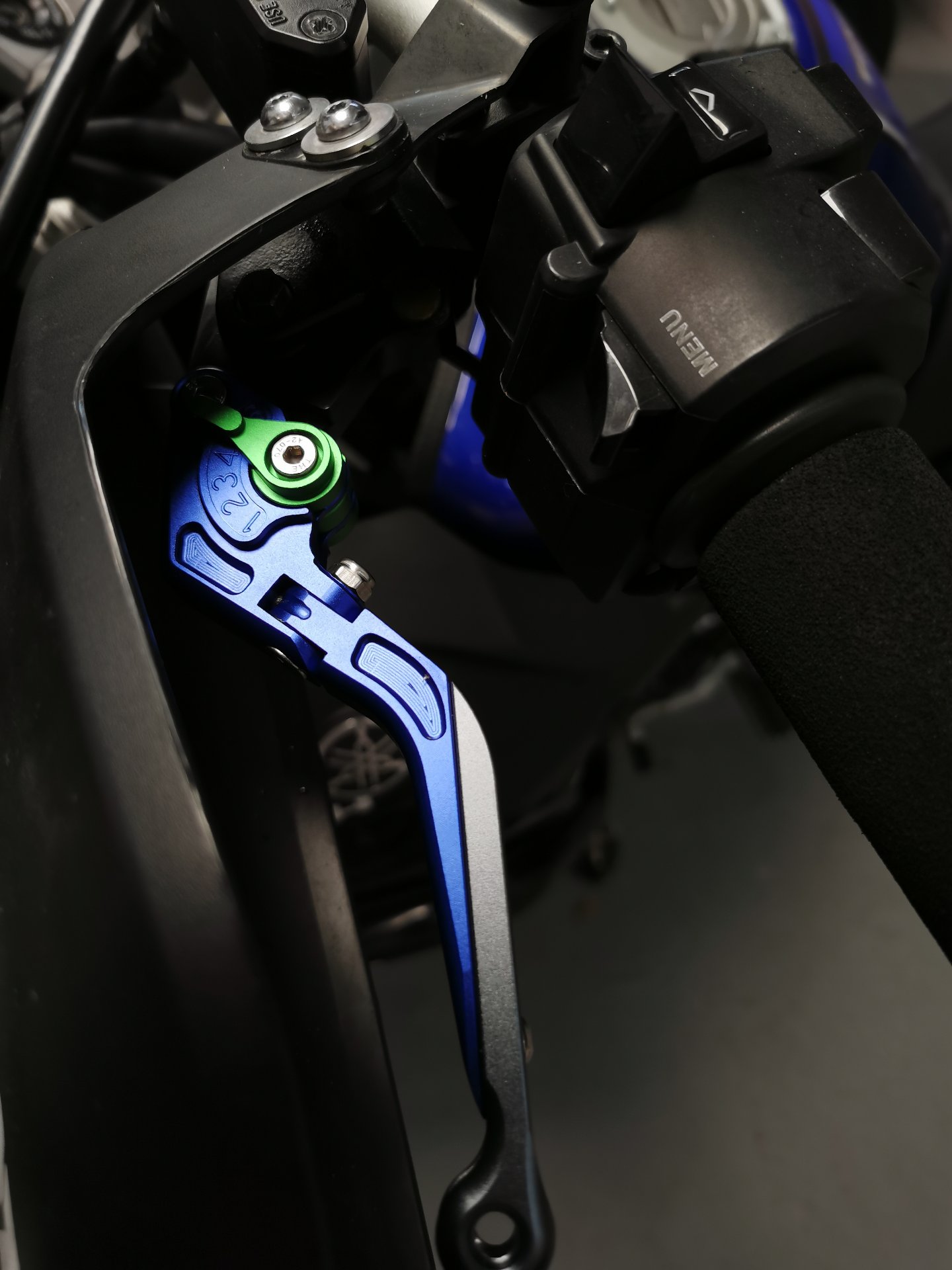

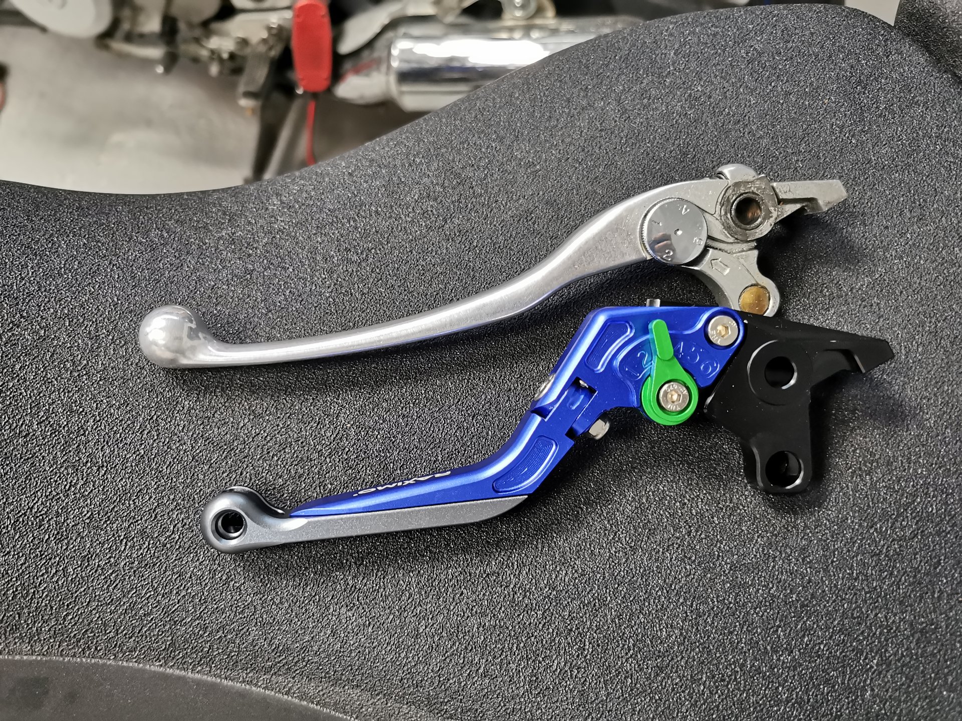

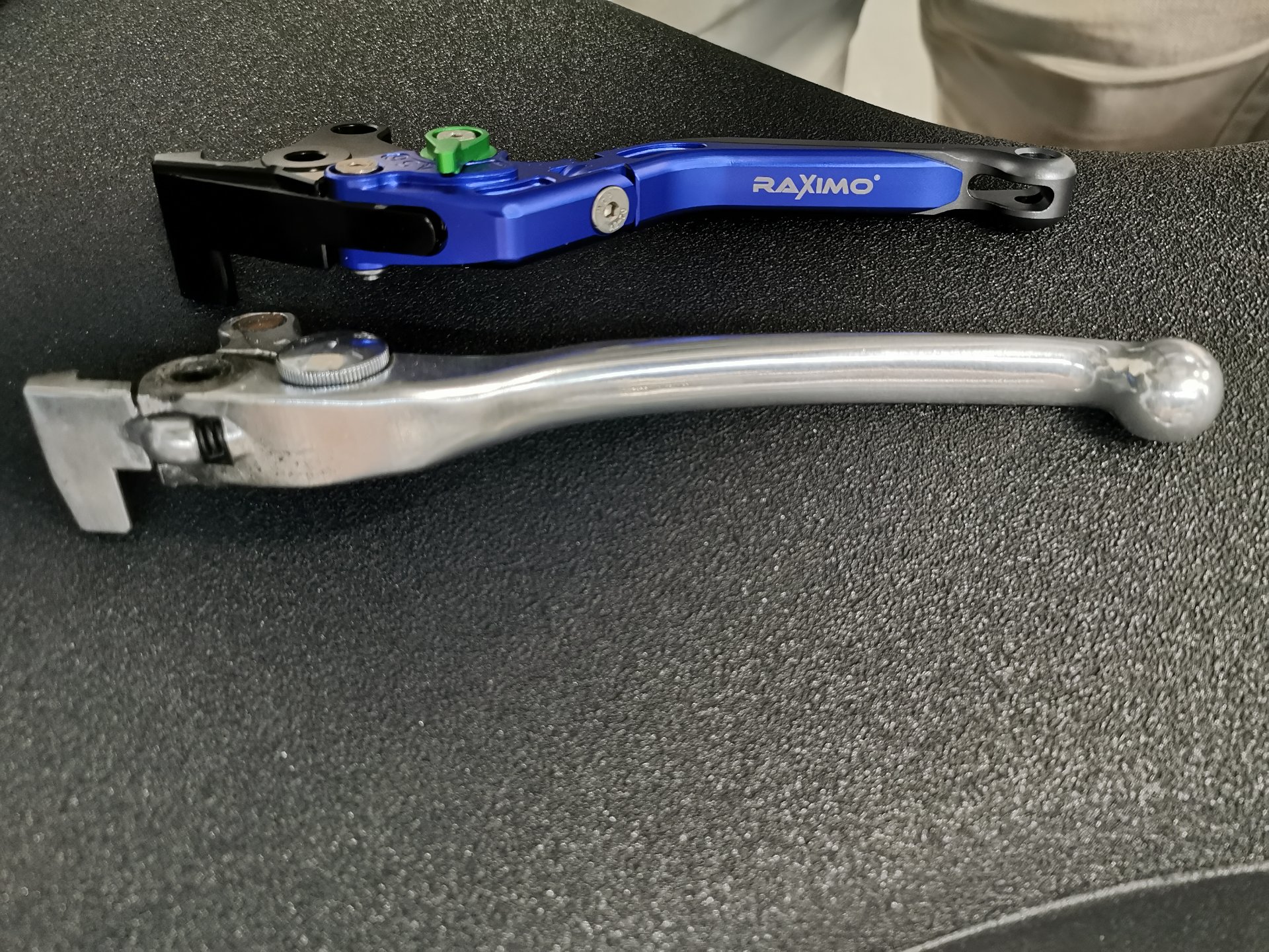

Moin Moin,
nachdem Ich bei Motea die Vtrec Hebel bestellt hatte und nach 3 Wochen kommentarlos das Geld wieder auf meinem Konto war, habe Ich die Aktion von Louis genutzt und mir die Raximo Hebellage gegönnt.
Gestern kamen die Hebel nach 1,5 Wochen und es wurde geschwind montiert ( ca. 20min )
Anbei noch Bilders :lol: Probefahrt heute, fühlt sich aber schonmal Top an :klatsch:
