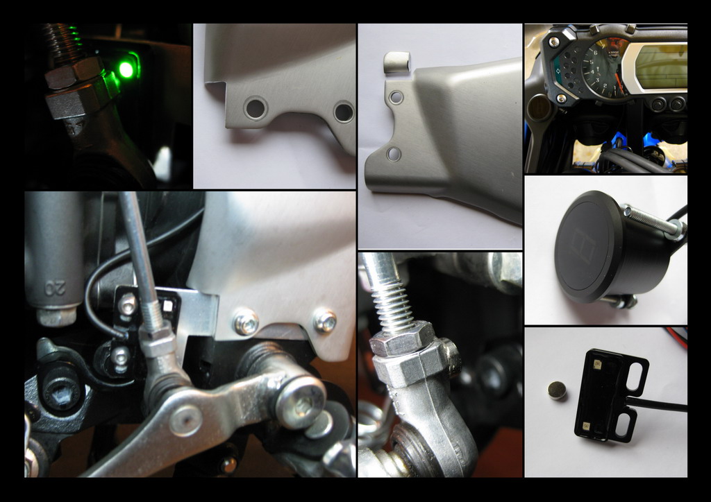

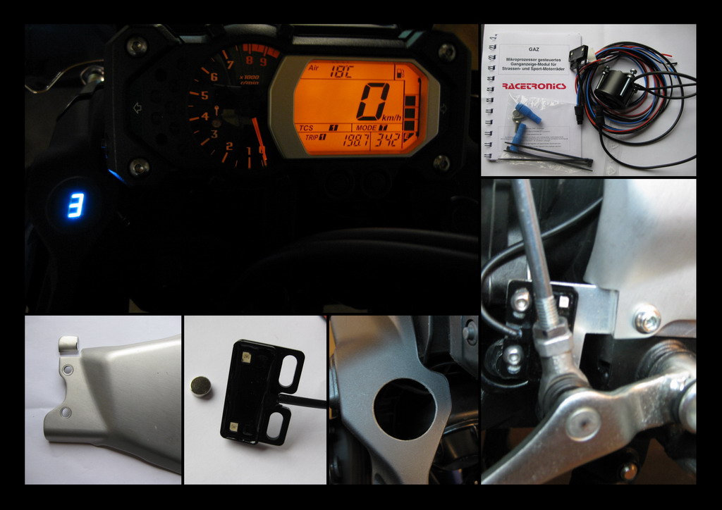

Ich habe mir mittlerweile auch die Ganganzeige (Anzeige LED weiss) von Racetronics eingebaut.Teneredenn77 hat geschrieben: Hat inzwischen der ein oder andere eine Ganganzeige selber eingebaut und die funzt!?
Musste recht lange warten, da die schwarz-eloxierte Version nicht lieferbar war. Einen Vorteil hat die lange Wartezeit, die neuen GAZ haben jetzt die neue Elektronik. Hier ist dann ein 1. Gang-Speicher implementiert, d. h. wenn das Moped im 1. Gang abgestellt wird, wird der Erste beim Einschalten der Zündung auch wieder angezeigt.
Der Einbau ist recht überschaubar. Handwerkliches Geschick sollte man jedoch haben. Bei der Einstellung des Sensors sollte man sich ein wenig Zeit nehmen um die richtige Position zu finden. In der Anleitung von Racetronics ist dies wirklich gut beschrieben. Übrigens bei der neuen Version ist die Anzeige/LED „Hochschalten“ die oben liegende LED wenn bei der Draufsicht auf den Sensor die Befestigungslaschen auf der linken Seite liegen! Das Herstellen der Halterung zur Befestigung des Ganganzeige- Moduls ging mit einem Alublech recht einfach. Den Magneten habe ich mit 2 Komponenten Kleber am Schalthebel befestigt.
Anbei ein paar Bilder.

Elektrisch wird die GAZ mit drei Leitungen (Masse, Zündungsplus und Leerlaufsignal) angeschlossen. Wie man an das Leerlaufsignal kommt ist hier http://xt1200z-forum.de/wiki/index.php? ... laufsignal beschrieben. Zündungsplus und Masse habe ich von der "Nebenverbraucheranschlussbuchse" (Bordnetzsteckdose) genommen. Bitte beachte wenn man den Zündungsplus von der Bordnetzsteckdose nimmt, das die GAZ auch dann in Betrieb ist wenn das Fahrzeug via Lenkradsperre und Parklicht abgeschlossen ist. Mich stört diese Einschränkung nicht wirklich. Aber ein "richtiges" Zündungsplussignal findet man auch anderen Stellen. Im Lieferumfang sind auch zwei Posi-Tap „Stromdiebe“ enthalten. Somit ist ein anzapfen der Signale kein Problem.
Zum Befestigen des Magneten am Schaltgestänge sollte man unbedingt schnell härtenden 2 K- Metallkleber verwenden.
Das Loch für die GAZ wird einfach raus „gedremelt“.

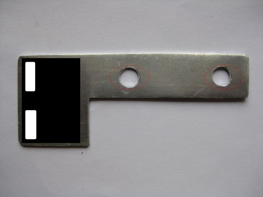

Um den Sensor zu montieren muss ein Halteblech angefertigt werden. Dieses wird hinter dem Fersenschutz befestigt. Um die beiden Schrauben vom Fersenschutz zu öffnen, diese vorher anheizen! Da die nämlich mit Loctite gesichert sind. Vom Fersenschutz eine kleine Ecke entfernen, sieht man auf meinen Bildern recht gut. Anbei ein Foto vom Halteblech. Es empfiehlt sich die Löcher etwas oval zu fräsen, dadurch lässt sich die Position besser bestimmen.

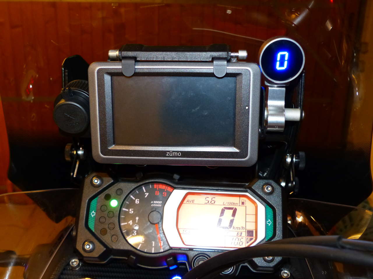

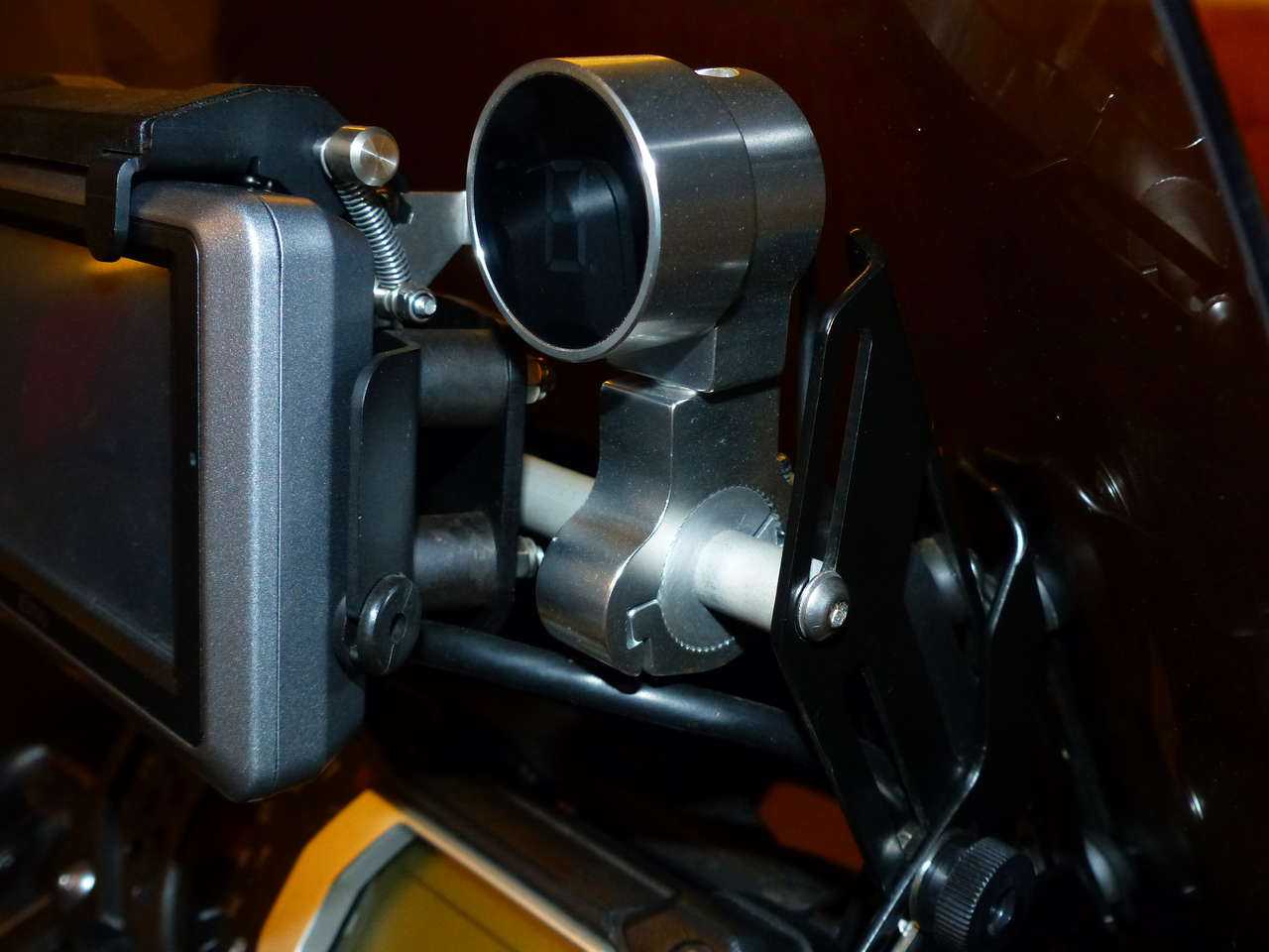

Re: Wer hat eine Gang Anzeige und welche!?
bei mir schaut das so aus ...
Wenn die GAZ nicht im Blickfeld ist, ist sie für mich wertlos.
Der Halter ist bei Racetronic bestellbar, aber ohne Bastelei geht wie immer nix, weil für einen 22mm Lenker gedacht und die Navihalterungsstange der TT-Scheibenverstellung ist 12 oder 14 mm.
Funzt jedenfalls einwandfrei, bin zufrieden
LG
Tilman
