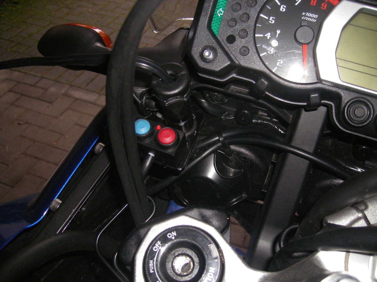

die coolride patronnen müssen den durchmesser d18 mit M8 gewinde haben, da sie in den lenker einschoben und eingeklebt werden. ebenso werden die kabel im lenker verlegt und kommen mittig zwischen den lagerböcken unten heraus. d.h. lenkerdemontage. dadurch sind die kabel nicht im wege.
die montage ist für ungeübte ein wenig aufwendig, aber durchaus machbar. ansonsten baut die bestimmt auch euer ;) ein. ich bin da seit 2 wintern bestens mit zufrieden. eine 100%ige einbauleitung findet ihr hier http://www.coolride.de" onclick="window.open(this.href);return false;
habe ich auch im anderen forum damals ausführlich beschrieben und diskutiert.
der temperaturfühler ist unten an der hupe und für die tasteinheit habe ich mir selber einen aluwinkel angepast, siehe fotos. auch zu erkennen ist meine zusätzliche buchse die dauersaft zur batterie hat, die benutze ich fürs ladegerät.
ich bin mit coolride weder verwandt, bekannt oder arbeite dort. die patronen sind einfach nur klasse und haben im jahr 2010 "nur" 160euro gekostet. gegef. lassen sie sich auch wieder demontieren.
