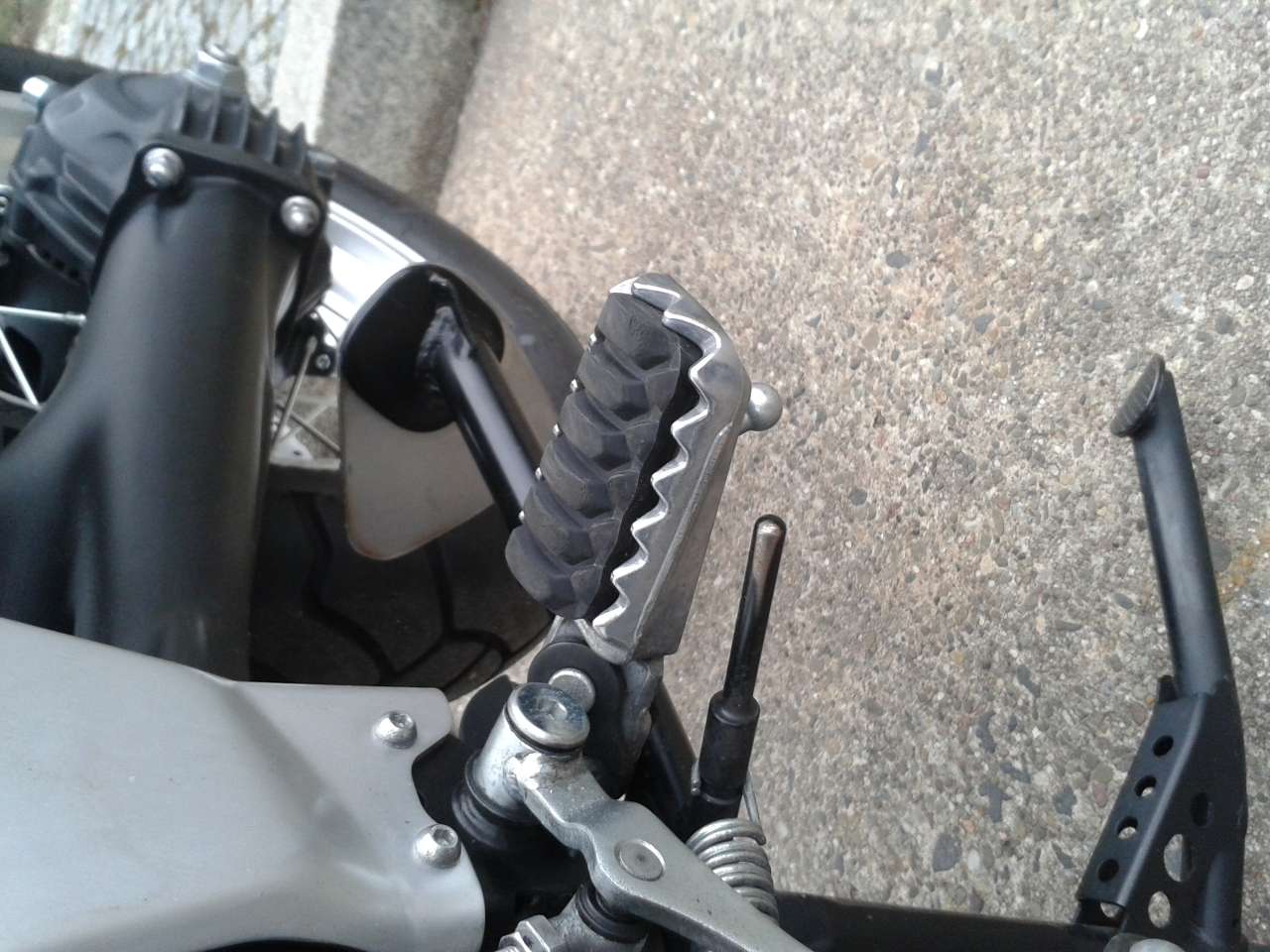

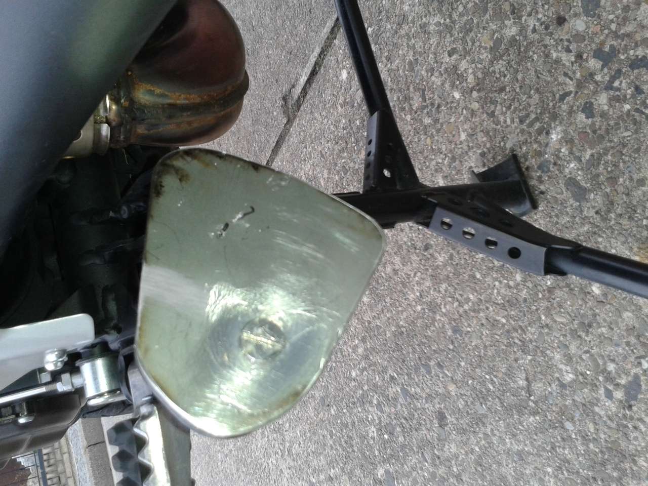

Hier meine Lösung zur Vergrößerung der Auflagefläche (ohne Erhöhung da das Heck im Originalzustand ist).
V2A-Blech 1,5 mm
Befestigt mit einer M8 V2A Senkkopfschraube
Das Loch in der originalen Grundplatte hat ca. 6 mm, auf 6,5 mm aufgeboht und ein M8-Gewinde geschnitten
Den Zwischenraum zwischen der V2A-Platte und dem Ständerfuß mit Silikon ausgefüllt als Verdrehsicherung und die Senkkopfschraube fest angezogen.
