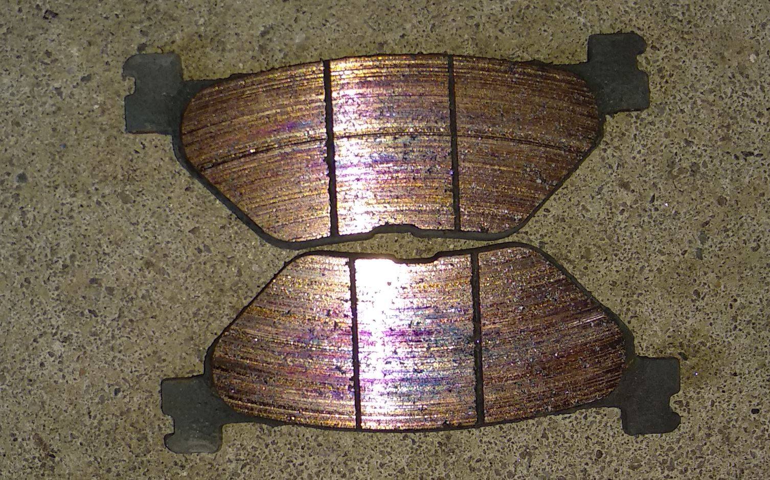

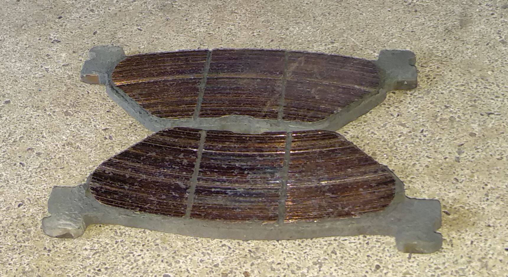

Bei stellt sich das Thema genau andersherum dar.
Die Bremsbeläge waren jetzt schon 88.600km drauf. Die letzten 10.000km haben die Beläge 0,5mm verloren.
Diese blaue Schicht schaut auch ganz merkwürdig aus.
Gestern habe ich neue montiert.

Franz hat geschrieben: Sa 4. Jul 2020, 07:24
Servus
Die Blaufärbung kommt wenn die Beläge beginnen zu verglasen. Das kommt bei geringerer Belagstärke dann recht schnell weil auf Grund der geringen Masse an Belag die Temperaturstabilisierung darunter leidet, und sich schneller aufheizen.
Abgenutzte Beläge gehen auch schneller ins Fading - egal ob vorne oder hinten - da sie einfach schneller heiß werden.

Yoda hat geschrieben: Mo 6. Jul 2020, 11:18
Jetzt mit den neuen Belägen ist die Bremsleistung deutlich besser.
Mit den verglasten Dingern musste ich schon recht kräftig auf die Bremse steigen.
