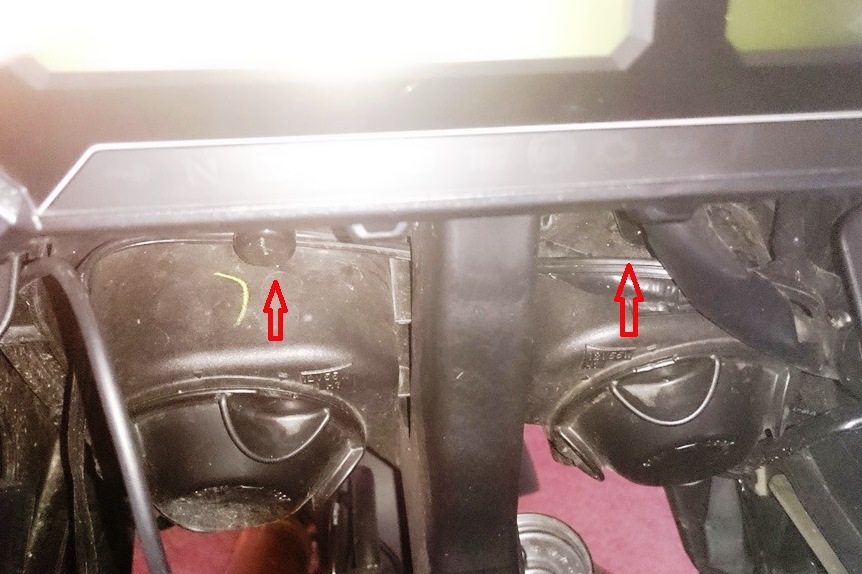

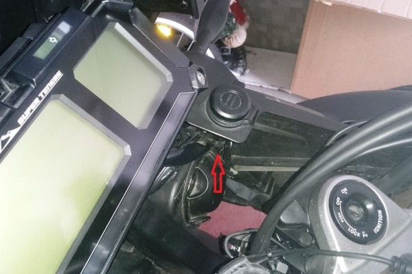

Andy, nach vorne kommt man relativ einfach an der Gummiglocke vorbei. Dann kommst du bei der Steckdose aus (siehe Bild 2)Sollte da zu wenig Platz sein kann man in dem „Kasten“ (hinter dem rechten Seitendeckel) im hinteren unteren Teil ebenfalls nach vorne, einfach mal den Verlauf der anderen Kabel verfolgen. Von rechts nach links hinter dem Scheinwerfer mit dem Kabel des linken Scheinwerfers, da müsste auch müsste auch schon ein Kabel sein. (siehe Bild 1) Dann kommt’s drauf an wo du sie montieren willst.

Das ging ja doch relativ einfach, da war mehr als genug Platz.Helmut hat geschrieben: Mi 11. Okt 2017, 16:54 Andy, nach vorne kommt man relativ einfach an der Gummiglocke vorbei. Dann kommst du bei der Steckdose aus (siehe Bild 2)Sollte da zu wenig Platz sein kann man in dem „Kasten“ (hinter dem rechten Seitendeckel) im hinteren unteren Teil ebenfalls nach vorne, einfach mal den Verlauf der anderen Kabel verfolgen. Von rechts nach links hinter dem Scheinwerfer mit dem Kabel des linken Scheinwerfers, da müsste auch müsste auch schon ein Kabel sein.
Scheinwerfer sind montiert und leisten ihren Dienst.
