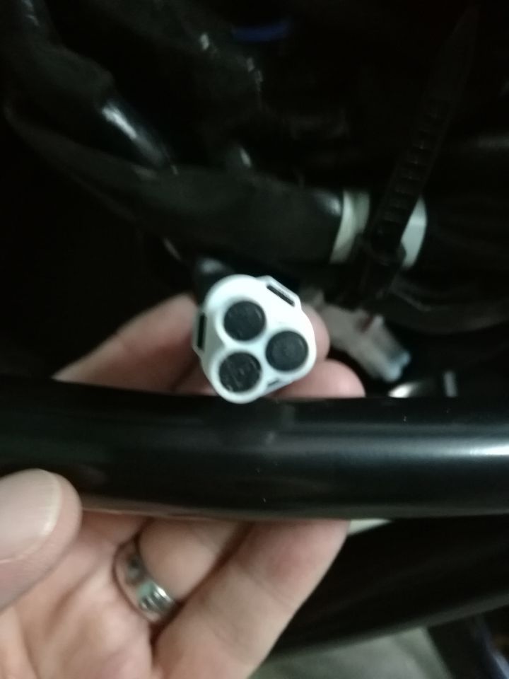

21609 ist männlich und sitzt fest am Motorrad.
Übrigens ist der inhalt von 21609/21610 so wie aufs bild. Also inclusieve 3 stecker und gummis.

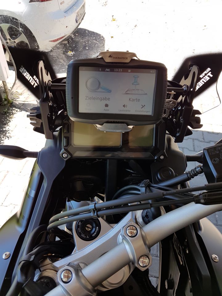

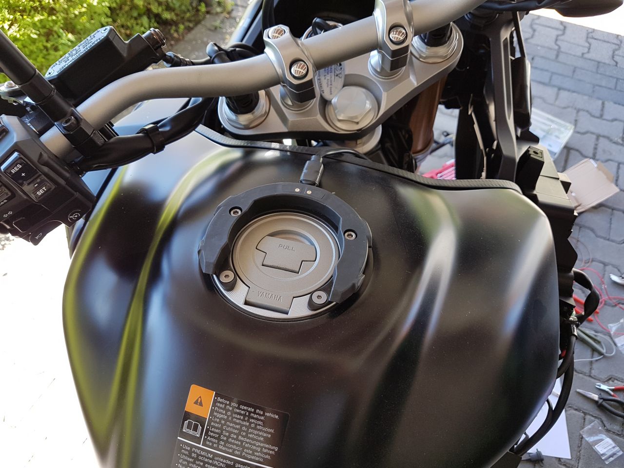

Am Samstag habe ich etwas gewerkelt und den Stecker sowie das Zubehör angeschlossen.
Cool, dass es hier so viele hilfsbereite Leute gibt :daumen:
Touratech Navihalterung mit Garmin Zumo 590

Tankring von SW-Motech
