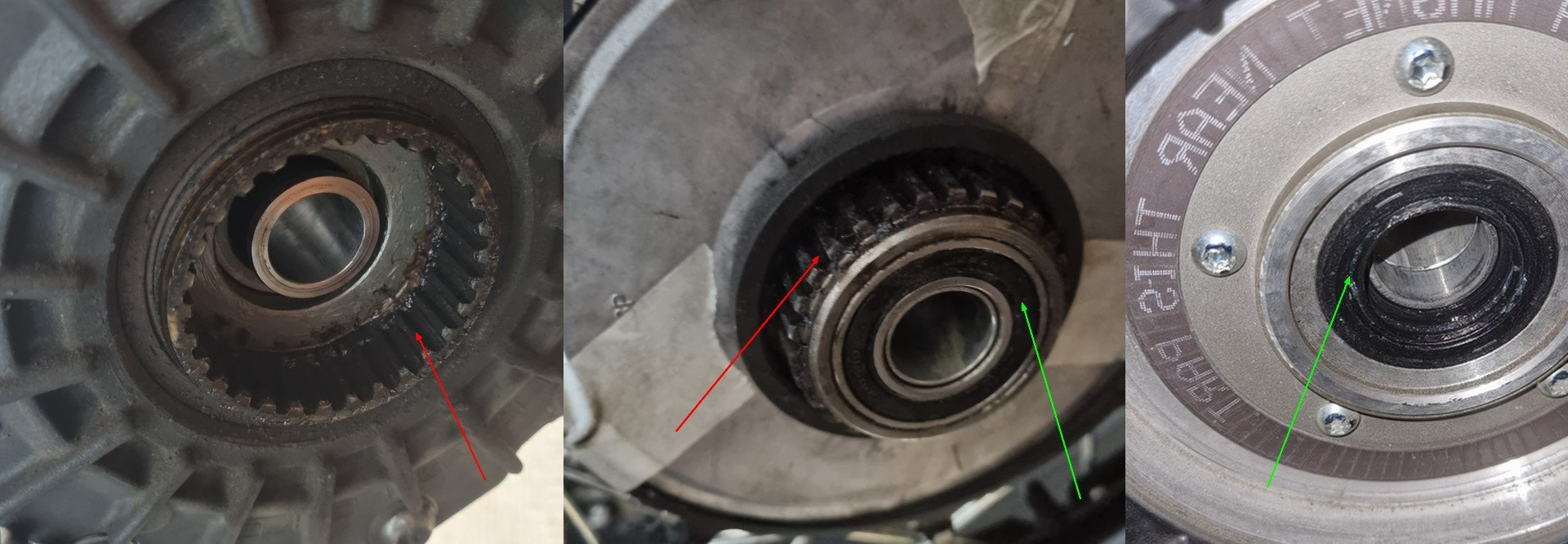

Ich nehme nur beide Räder ab, um die Reifen zu wechseln. Ich möchte fragen, welches Schmiermittel zu verwenden und was zu schmieren ist? Ich kann dieses Link entfernt auf dem Kardangetriebe (roter Pfeil) verwenden. Und soll ich diese Seitenflächen (grüner Pfeil) auch schmieren? Oder sollte ich stattdessen diese Link entfernt verwenden. Wird die Welle beim Ausbau des Vorderrads auch etwas geschmiert oder so? Danke vielmals.

Entschuldigung für die Links. Diese Produkte meinte ich..
Roter Pfeil – YAMALUBE lical grease
Grüner Pfeil - YAMALUBE wheel bearing grease
Danke für die Information

st1200dz hat geschrieben: Di 1. Nov 2022, 07:20 Diese Produkte meinte ich..
Hinweis für die Sparfüchse (mich eingeschlossen):
YAMALUBE lical grease ist nichts anderes als Marinefett, auch als Bootsfett bekannt.
YAMALUBE wheel bearing grease ist stinknormales Wälzlagerfett, ein Lithiumseifenfett also.
Beides ist für einen Bruchteil der Yamaha-Preise erhältlich.
