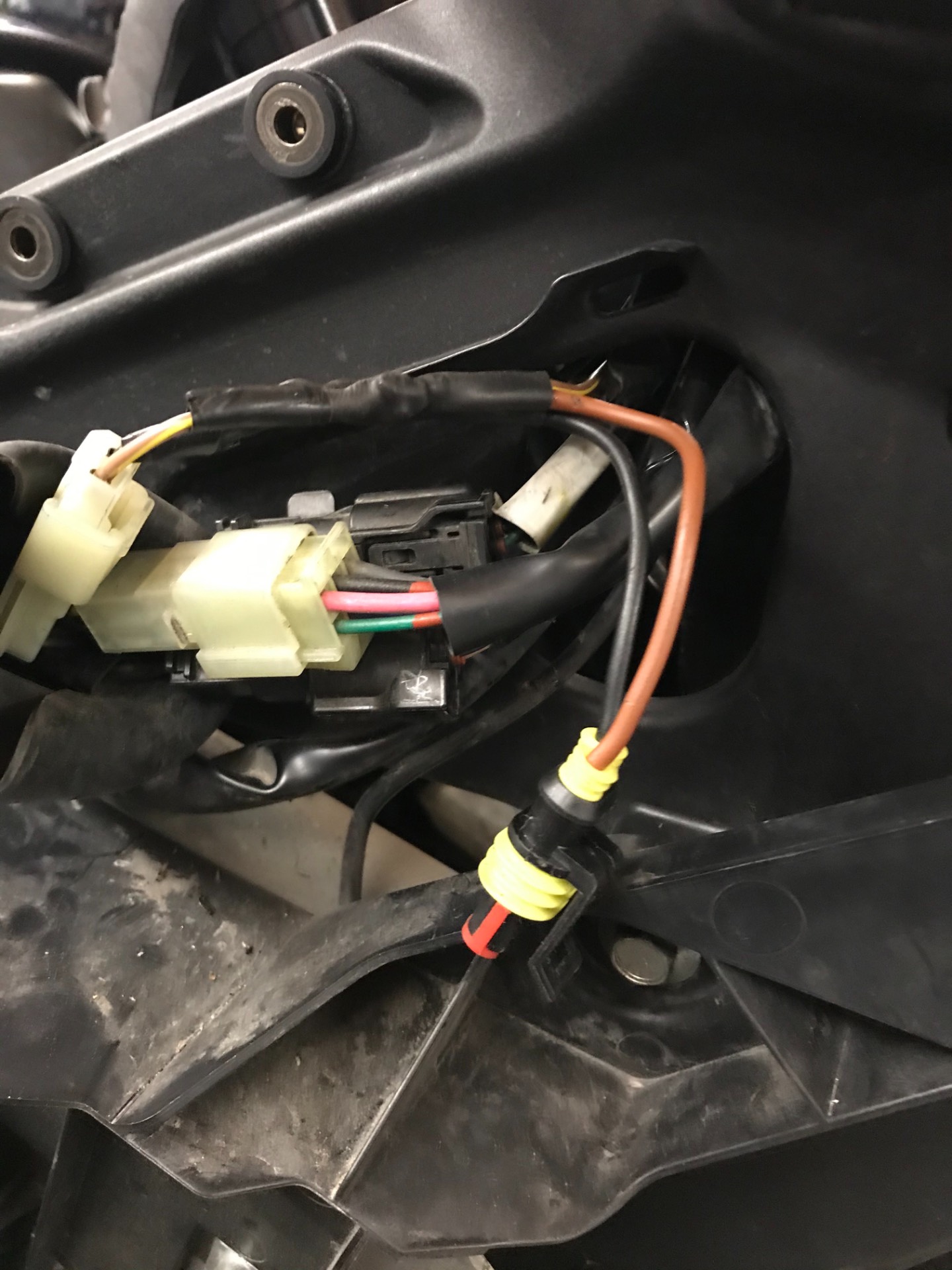

danke für die Rückmeldung...aber der Stecker ist eh Geschichte. Bin gem. Helmut vorgegangen. Strom von der Borddose ist abgezweigt. Gelötet und geschrumpft ohne Schönheitspreis, gecrimpt ohne passende Zange, nun ja. Eigentlich wollte ich heute alles probieren. Aber dieser Kabelbaum von Touratech - ist der wirklich für dieses Moped:_), keine Ahnung wie man den verlegt. Für heute war das zu kompliziert. Da muss ich die nächsten Tage mal sehen, wie ich den reinbekomme.

als Ergänzung - die Drähte vom Dreifachstecker fehlen bei mir, weil die für´s Navi einfach abgeschnitten wurden. Deshalb klemmt da nur noch das Dauerplus drin.

:lol: Jetzt ist ja klar warum die Masse und der Zündungsplus fehlt. Nix OBD :lol:
An den Zündungsplus vom Navi hättest du auch gehen können. ;)
Gut, der jetzige teilt sich das Licht nur mit der Bordsteckdose, auch ein Vorteil im Fehlerfall.
@Thomas, auch hier würde kein Zollstock genommen, sondern Seitenschneider......... :mrgreen: :engel:

;) Genau - wenn ich gepfuscht habe, weiß ich gleich wo ich nachsehen muss

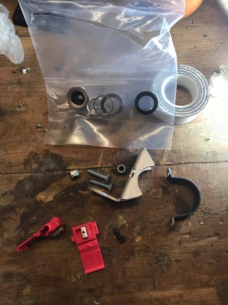

...so, in der Kürze der Zeit, wenigstens ist der Kabelbaum mal grob eingefädelt. Abzweig vom Zündungsplus ist zu kurz :( aber was soll´s. Jetzt dachte ich, ich schraube den Kippschalter noch zusammen, da kommen aber Fragezeichen. Kennt jemand den niedlichen Kippschalter von Touratech und weiß für was die 2 roten Teile auf dem Bild gut sind?
Danke und viele Grüße

Sieht für mich wie Stromdiebe aus. :denker:

stimmt - das ist es , hat also mit der Halterung für den Kippschalter nicht zu tun. Danke

Wo ist denn der "niedliche" Kippschalter ?
Auf dem Foto nicht erkennbar.
