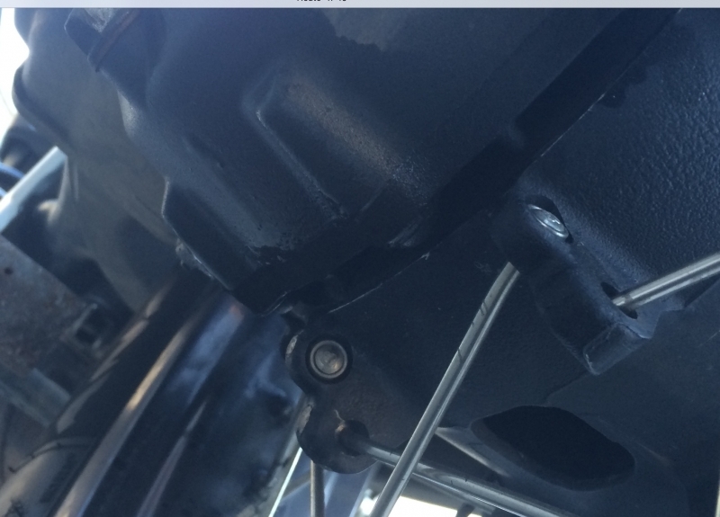

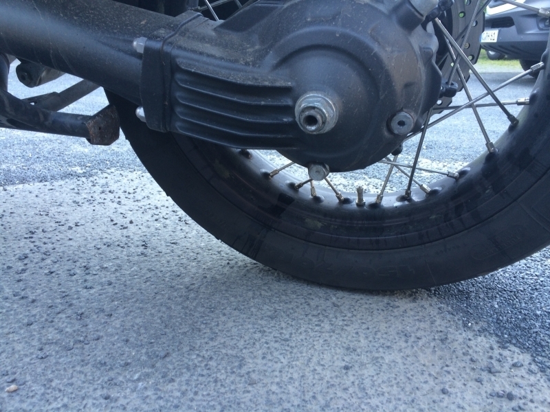

Geradeaus 1300km nach der letzten Inspektion und bei der 2ten Tour in dieser Woche sehe ich eben bei einer Kaffeepause an meinem Hinterrad dunklen Schmutz auf Felge und Reifen.
Kardan undicht :daumen_ab:
Hat das schon jemand reparieren lassen und kann mir ungefähre Kosten nennen?
Kann man den Simmering (Nr 25) auch selber wechseln?
Muss dazu der innere Endantriebsdeckel abgenommen werden, oder kriegt man den Simmerring so raus (und wieder rein)?

Jedenfalls sieht es, wenn ich die Bilder richtig interpretiere so aus, dass der Kardan unten undicht ist.
Am Schluß hilft leider nur, den Kardan zu öffnen.
Zur Ehrenrettung Deiner Werkstatt, ein Kardanproblem tritt urplötzlich auf, was der Nachteil Kardan versus Kettenantrieb ist.
Stimmt allerdings die KM Leistung Deiner Signatur ist eine Revision bei 48.000 km schon extrem früh.

Hmh, nun mal nicht so vor schnell mit den Ferndiagnosen. Wenn der Kardan unten undicht währe dann müsste etwas am Gehäuse gerissen sein, danach sieht es auf dem Bild nicht aus. Ich gehe ehr davon aus das der von Kalle angedeutete Dichtring undicht ist. Defekt durch Staub/ Schmutz eingetragen beim Radein/ ausbau. Der muss ersetzt werden. Es ist mit nichten eine komplette Kardanrevidion notwendig. Abhängig von Schraubergeschik u. U. auch selbst zu bewältigen.
Was dafür eine Wekstatt nimmt kann u. U. Christoph sagen.

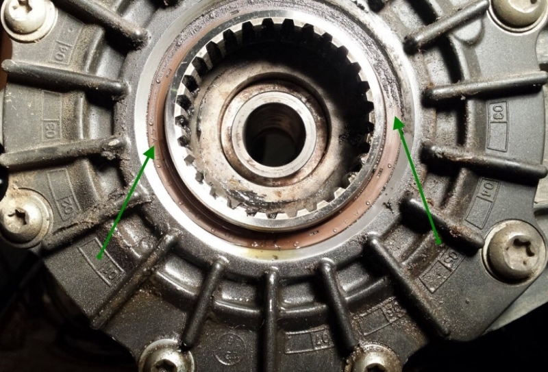

@Volker. du meinst den Dichtring Nummer4? wenn ich nun wüsste dass man dazu nur das Tellerrad rausnehmen muss und den Ring ersetzen.
Allerdings sieht es für mich so aus als würde Nummer 4 eher in Richtung Achsmutter abdichten müssen, nicht in Richtung Radflansch.
Naja, ich bau die Kiste in den kommenden Tagen mal auseinander und mach mal alles sauber. dann mal sehen ob man die Austrittstelle identifizieren kann.

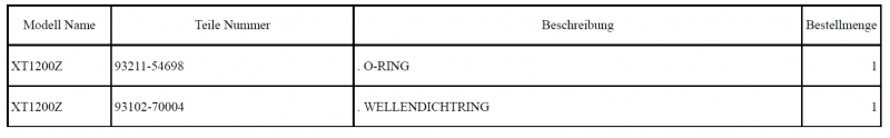

nachdem ich mir das nochmal genauer angesehen habe, denke ich du brauchst folgende Teile:
O-Ring kostet 16,41€ und Wellendichtung 18,12€.
Du brauchst nur den Deckel vom Kardan abschrauben. Tellerrad muss nicht ausgebaut werden. Damit sollten auch die ganzen kritischen Einstellungen in Bezug auf Verzahnung des Kardans erhalten bleiben.
Ach ja die Teile kann man online hier bestellen.
