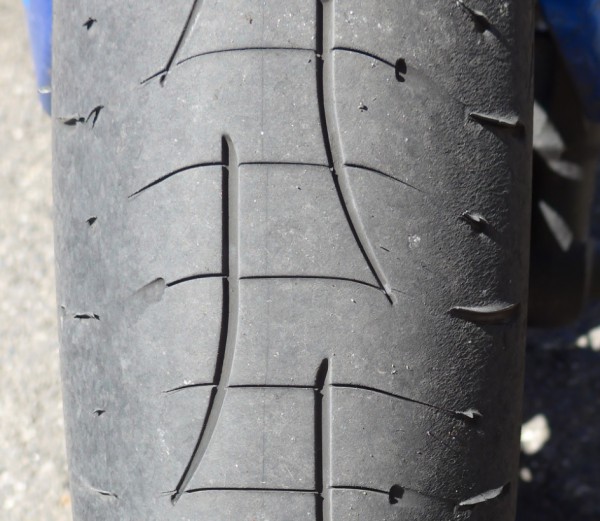

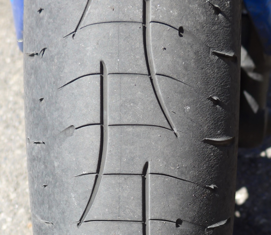

Meine Pilot Road 4 Vorderreifen hat nicht die erwartete Laufleistung gebracht.
Sein Leben hat er nach 9.500km ausgehaucht.
1.500km in den Französischen Alpen habe genügt, um die Flanken komplett abzufahren.
Zum Glück gibt es in Barcelonnette einen guten Reifenhändler.
Der montierte Anakee 3 hat weitere 2.500km mit gleicher Beanspruchung unbeeindruckt überstanden.

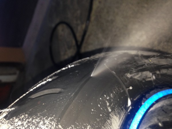

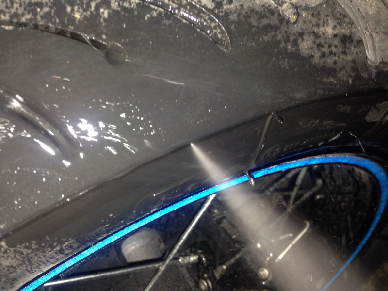

Gailer Reifen dieser PR4, zumindest für 800 Km. :(
Leider Gottes ist nun schluss :!:
Ein Reifendefekt, ich vermute mal ein Produktionsfehler hat dem Reifen das Leben ausgehaucht.
Ich kann mir nämlich beim besten willen nicht vorstellen dass ich mir an der Stelle
etwas einfahren hätte können. :denker:
Man sieht es auf den Fotos nicht gut, aber die schadhafte Stelle
ist in der Reifenwand, nicht in der Lauffläche :!: :!: :!:
Mal sehen was Michelin dazu sagt :?:
