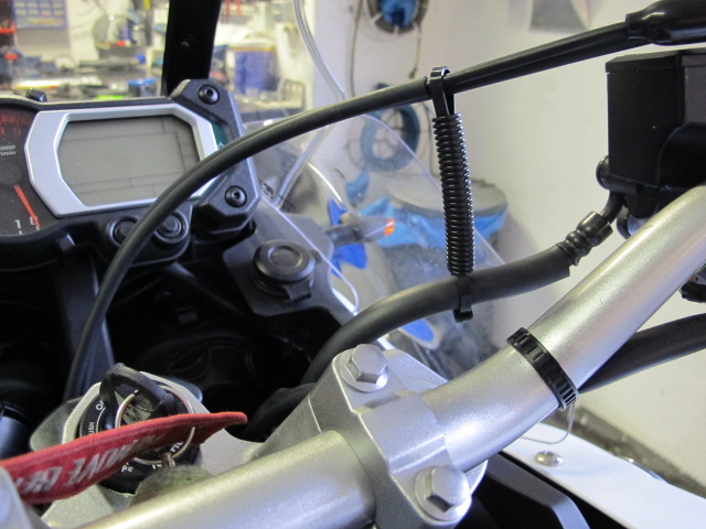

Dann war ja noch immer der Gaszug im Weg , das habe ich mit einem Kabelbinder und einem Stück Leerrohr gelöst , einfach und günstige Methode !!!!! Schön locker verbinden , alles bleibt gängig und der Gasgriff hat keinerlei Widerstand !!!!!
