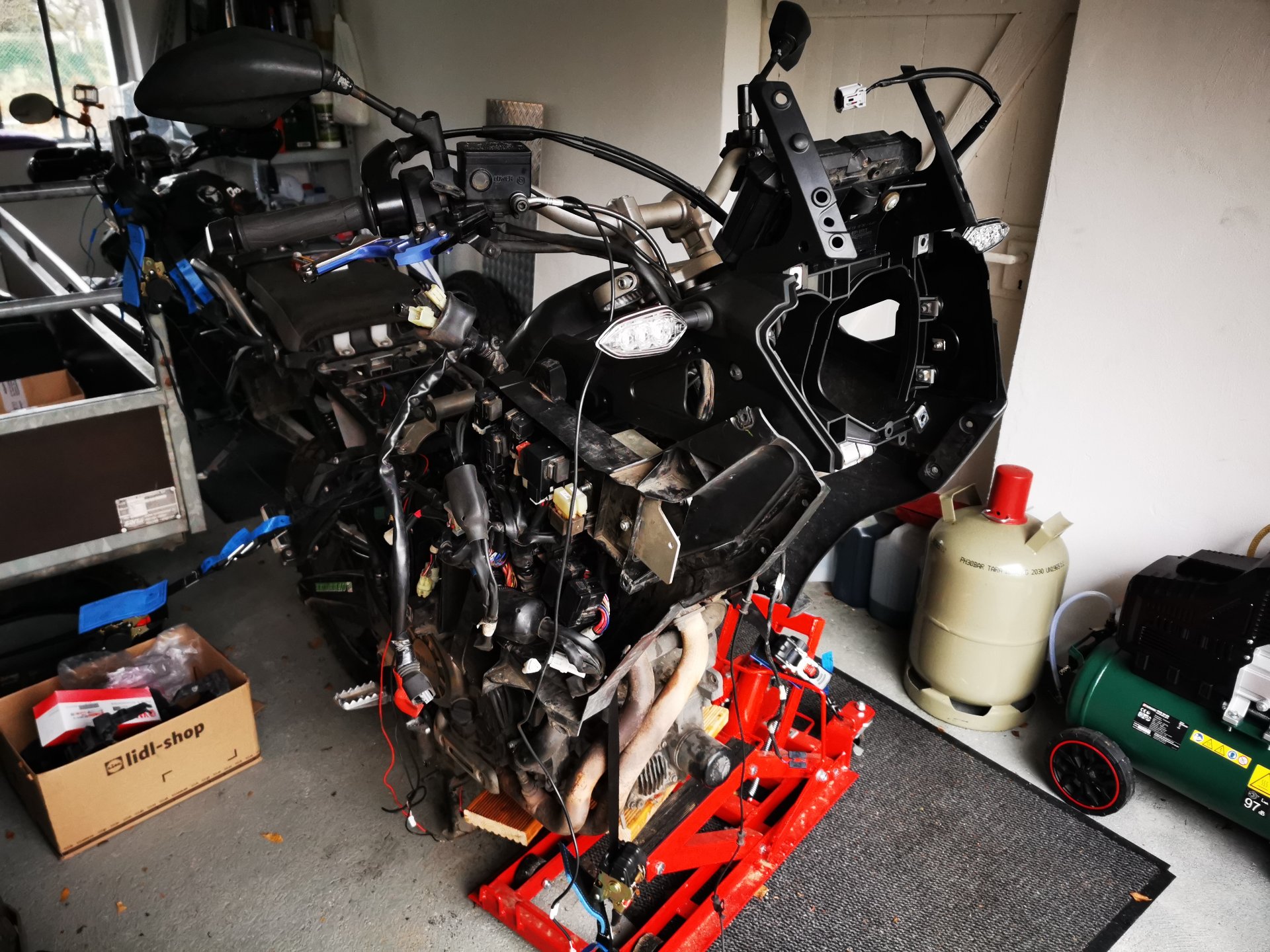

Weiter geht es mit dem Zusammenbau...
Die Gabel ist seit gestern bei Wunderlich, die Frontmaske ist wieder komplett und dank Tequila ist auch der Elektrokasten vollständig und ordentlich zusammengesteckt bzw zusammengebaut.
Da ja die Blinker beschädigt worden sind habe ich in Amerika die originalen Blinker nachbestellt weil sie dort definitiv günstiger sind, auch mit Zoll und Steuer...
Das Ganze gab einen kurzen Anruf vom KBA weil der Zoll in Frankfurt das an das KBA gemeldet hat.
Dort konnte ich alle Zweifel ausräumen und so sind nun die Ami Blinker mit der Standlichtfunktion verbaut.
Nun warte ich nur noch auf die Wellnuts, dann kann der vordere Bereich final geschlossen werden und wenn alles gut läuft steht das Motorrad am Wochenende auf eigenen Beinen und wird das erste mal wieder befüllt mit Öl, Wasser und Bremsflüssigkeit.
Wunderlich vorausgesetzt.
Dann warte ich nur noch auf die Rahmen Plakette mit der FIN, die dauert wohl am längsten und dann heißt es auf zum TÜV.
Und dann gibt es für mich tatsächlich mal einen Saisonstart😂

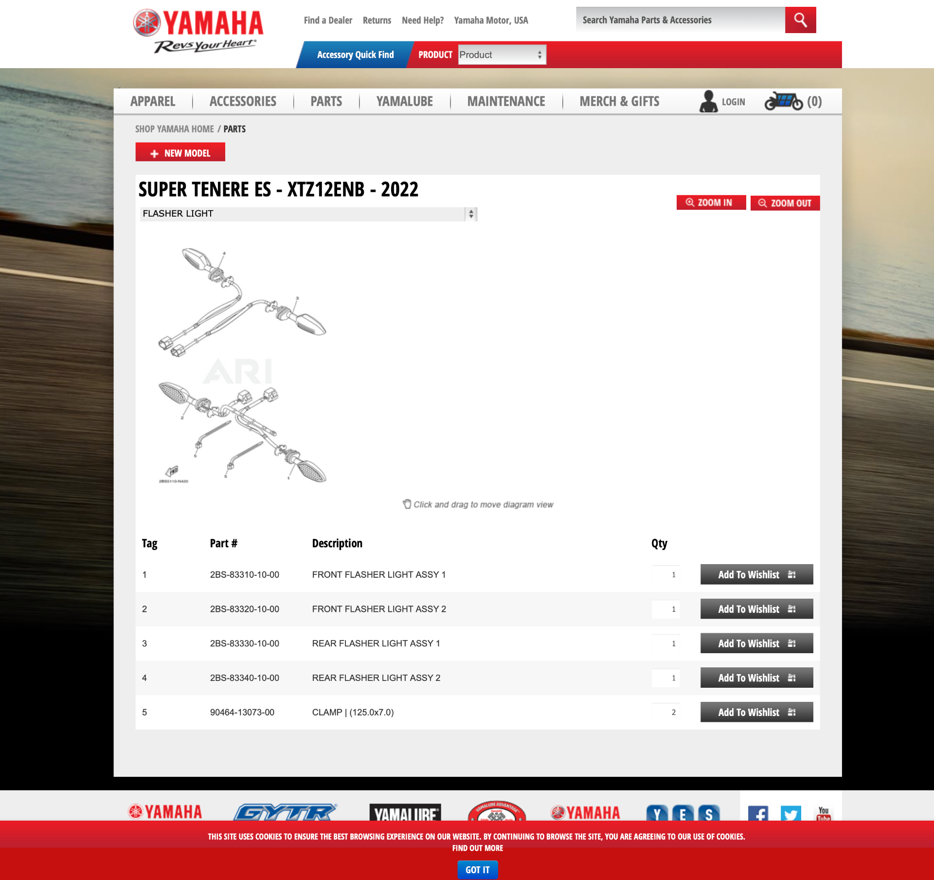

Die Teilenummer wurde ja schon angefordert.........
würde mich auch interessieren und habe da mal was rausgesucht
Im GS Forum wurde mal darauf hingewiesen das ein Blinker der auch als Stand-Positionslicht fungiert dann 2 E-Nr. trägt.
Ist wohl so bei der AT. die neueren GSen haben das ja auch.
Daher die Bitte doch mal zu schauen was auf den US Blinkern so drauf steht.
Grüße basti

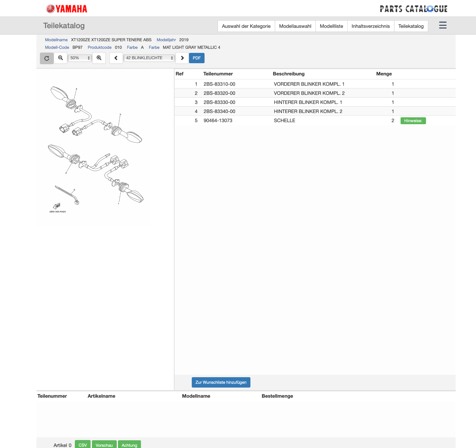

Die deutschen Teilenummern
Die in der USA haben noch eine -10 zusätzlich in der Nummer
