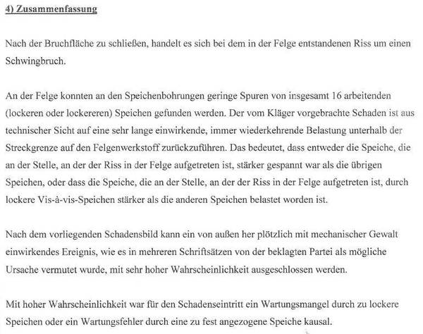

zunächst mal vielen Dank an Werner für die ausführliche Untersuchung und seine Ausführungen :daumen:
Zitat aus dem Bericht:
"Meine Schadenshypothese (die durchaus zur Diskussion gestellt werden darf, da ich auf dem
Gebiet der Speichenräder kein ausgewiesener Fachmann bin)
• die Speichen wurden zu fest angezogen
• hohe Zugspannungen initiierten die Rissbildung (die noch nicht erkannt wurden)
• durch den Anriss wurden die Spannungen in den Speichen abgebaut
• Speichen wurden nachgezogen
• weiteres Risswachstum
• Spannungen bauten sich wieder ab
• während dessen fand die vorliegende Reiboxidation stattgefunden
• Reiboxidation führt zu einer Volumenvergrößerung mit u. U. Spannungserhöhung und dadurch
eventuell weiterem Risswachstum
• die Anrisse wurden letztendlich entdeckt
Eine weitere Möglichkeit:
• die Speichen waren nicht genügend fest angezogen
• Schwingungsverschleiß / Reiboxidation fand statt
• durch Volumenvergrößerung mit entsprechender Spannungserhöhung kam es zur Bildung
von Anrissen
Mir erscheint die erste Schadenshypothese jedoch wahrscheinlicher, aber eindeutig möchte / kann
ich mich - mangels ausreichender Fachkenntnisse auf diesem Gebiet - nicht zweifelsfrei festlegen.
Denke aber, es ist eine gute Diskussionsgrundlage, da die vorliegenden Fakten eindeutig sind.
Das ist eigentlich das, was ich auch schon mehrfach geäußert hatte. Die Anzugsmomente die Yamaha vorgibt, sind hart an der Grenze für diese Materialpaarung. Kommt noch ein etwas ungeübter Schrauber oder ungeeignetes Werkzeug dazu, dann ist diese Kombination am Ende. Da Suzuki bei der gleichen Felge niedrigere Anzugsmomente angibt und es dort nicht zu Schäden kommt, stützt auch das diese These.
für mich heißt es auf jeden Fall weiterhin: "nicht mit dem vorgeschriebenen Anzugsmoment anziehen"

Da kann ich ebenfalls die Zusammenfassung meines Gutachtens vom KFZ-Sachverständigen anhängen. Liest sich sehr ähnlich.
LG, Rubbergum

Der Gutachter hat geschrieben:... ...In den Bruchausgangsbereichen sind keine Besonderheiten zu beobachten, ins besonders liegen
keine Fertigungsfehler / Werkstofffehler vor, die als rissbegünstigend eingestuft werden könnten. ... ...
DAS ist für mein Verständnis ein ganz wichtiger Aspekt dieses Gutachtens! Denn er untermauert (LEIDER!) den Standpunkt von Mama Yam, hier keine Garantieansprüche zu akzeptieren oder Kulanz walten zu lassen.

Ja,
also Deine Schlußfolgerung kann ich bezüglich dem "Nichtstun" außer einer Klangprobe aus den Ergebnissen der beiden vorliegenden Gutachten, die beide als ursächlich entweder zu fest angezogene Speichen oder zu lockere Speichen mit hoher Wahrscheinlichkeit benennen, nicht nachvollziehen.
Ich für meinen Teil höre am Klang der Speiche nicht, wie diese angezogen ist. Es ist hiermit nur ein Vergleich der Speichen untereinander machbar.
Ob der hohe Klang jetzt das richtig Anzugsmoment wiedergibt, oder vielleicht der etwas dumpfere, tiefere Klang, oder irgend ein Klang dazwischen, das kann ich nicht mit genügender Sicherheit sagen.
Also bleibe ich mit dem Mittel der Technik, hier Drehmomentschlüssel, bei einer Kontrollmöglichkeit, die mir eine annähernd konstante und nachvollziehbare Speichenspannung gestattet.
