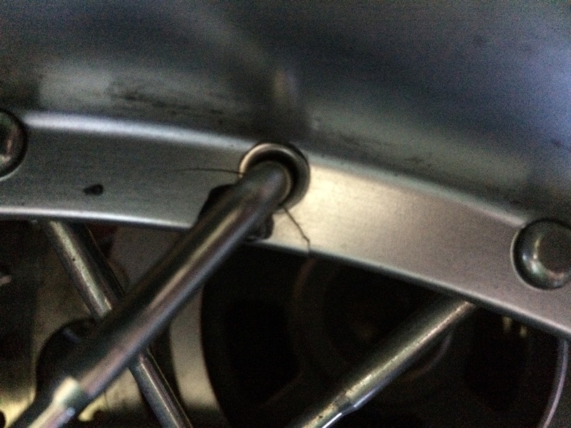

Nach nun 5000 km seit der Sichtung des Risses habe ich das Rad heute ausgebaut und morgen geht es zum Radspanner.
Ich habe die
nicht geschont und der Riss ist unverändert.
Auch den TÜV hat sie ohne Mängel bestanden
Der Prüfer war der Meinung, dass er eine lockere Speiche hören kann und die Speichen mit seinem Kugelschreiber getestet.
Gut: Die Speiche war nicht locker.
Nun noch das Beweisbild. Thomas
Ich habe die
