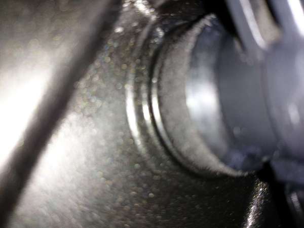

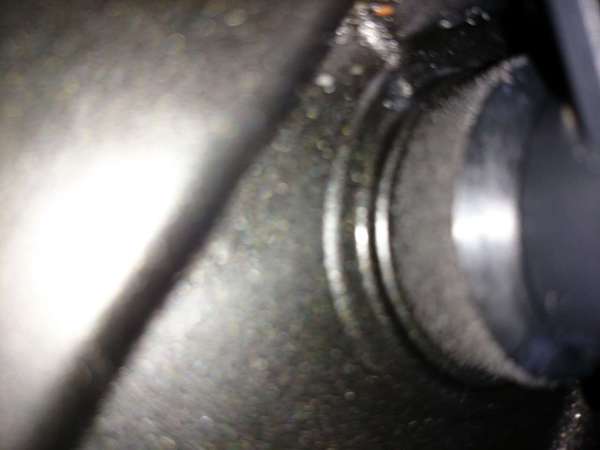

Die Kerzen waren knapp über ein Jahr drin, ca. 35.000 km, wenn ich mich nicht irre. Hab aber keine Garage (außer im Winter) und daher steht sie meist ohne Abdeckung draußen und wird natürlich auch nass. Wenn das Bike nur in der Garage steht, dürfte es nicht ganz so schlimm aussehen. Obwohl es damals bei der MOTORRAD-Dauertest-Maschine das gleiche Problem war und die linke Kerze auch so aussah.
Das Problem ist einfach, dass die Kerzenstecker nicht richtig dicht sind bzw. kein "Steg" o.ä. am Ventildeckel ist. Schlecht konstruiert... :(

Der Rost oben hat ja keinen Einfluss auf die Kerze selbst, also den Elektrodenabstand oder den Anschluss - das sah alles noch gut aus. Ist natürlich trotzdem doof, wenn der ganze Schmodder da drin steht.

Hi, ich hab bei meiner dicken die original gummikappen entfernt und stattdessen aus 18mm dicken Moosgummi Dichtungen gemacht. Also die dicke beträgt etwa 18 mm. Der aussendurchmesser etwa 29mm und den innendurchmesser hab ich mit nem19 locheisen gemacht. Ich mein der aussendurchmesser des kerzensteckers ist 21.5mm und der kerzenschacht kommt auf etwa 28.5mm. Dort drüber kommt noch nen Gummiring aus dem baumarkt. Weil der Moosgummi innen viel kleiner und aussen etwas größer ist, liegt der Moosgummi sehr eng an aber man bekommt ihn noch ins Loch gestopft. Aus dem zeug werden auch glaub ich taucheranzüge gemacht. Fahren konnte ich noch nicht da mein neuer Tank aus Japan kommt
ardennenbummler
Re: Startprobleme -> Zickenalarm
Beitrag von ardennenbummler »
Im kerzenschacht sind etwa 10 mm Moosgummi und nach oben gucken noch etwa 8 mm raus
