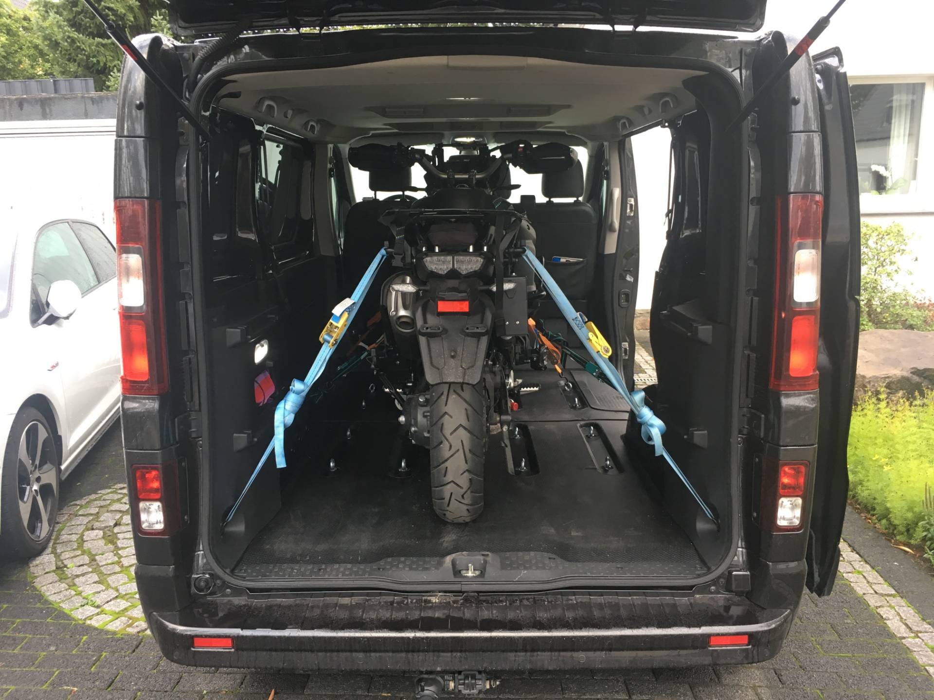

Nachdem die beste Sozia von allen den Wunsch äußerte die 1.050 km zur Fähre nach Genua nicht wieder auf dem Moped verbringen zu müssen und den Vorschlag hatte einen Transporter zu nutzen, hat mir dieser Thread bei der Orientierung geholfen. Also kann ich nun auch Erfahrungen beisteuern.

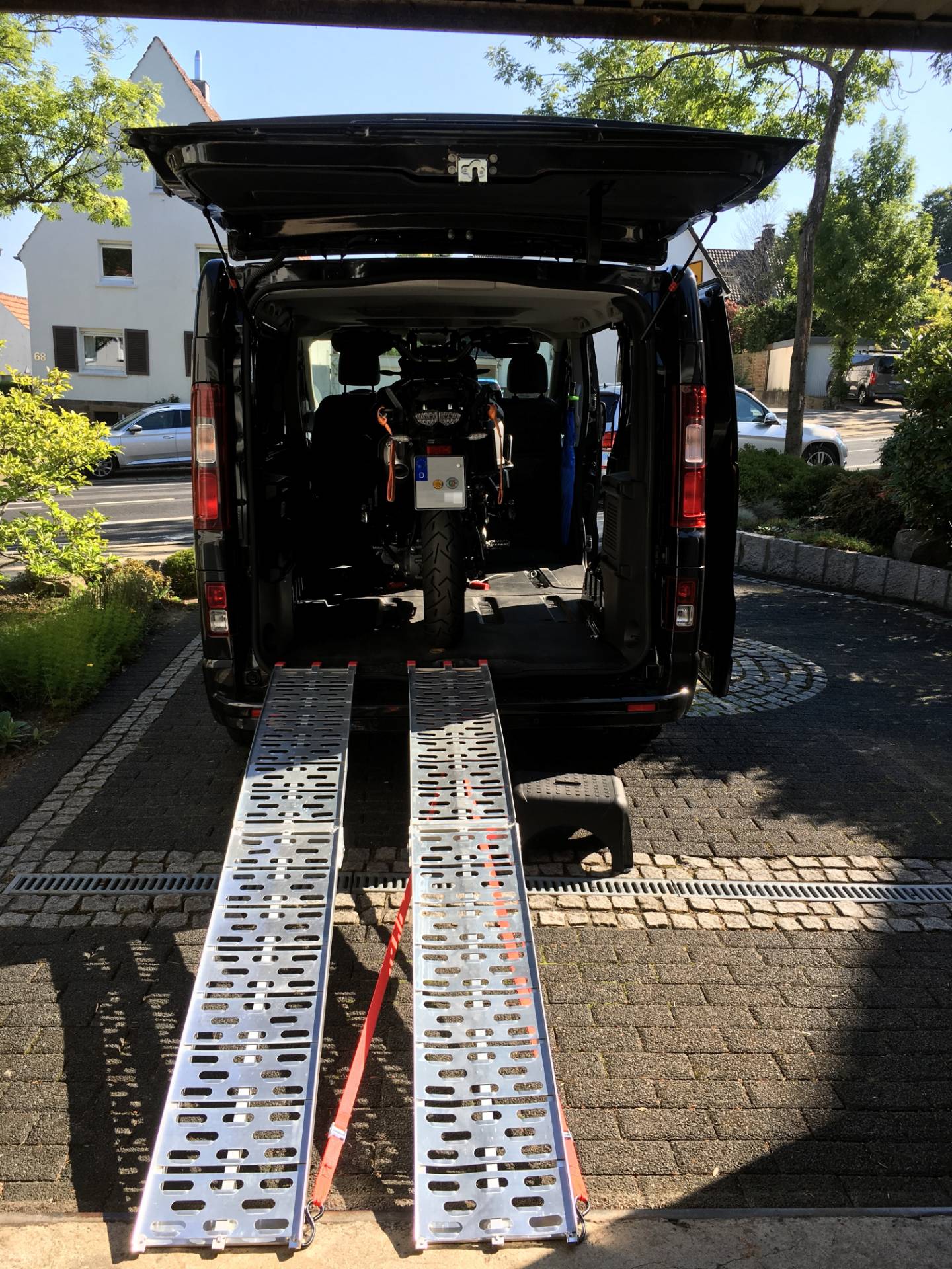

Wir haben uns einen Vivaro Combi L1H1 zugelegt, der einerseits eins der größten Heckportale bietet (Höhe >130cm), andererseits mit seinen Maßen auch noch in normale TG passt. Die Bänke und deren "Halte-Pilze" habe ich für den Urlaub natürlich ausgebaut und durch reichlich Zurrösen aus dem Baumarkt ersetzt. Das gibt zusammen mit den 6 serienmässigen Zurrösen genügend Möglichkeiten Gepäck, Rampen u.ä. zu verzurren. Die Scheiben habe ich mit dem Sonnenschutz von Solarplexius "getönt", somit ist das Fahrzeug von außen nicht mehr einsehbar und das Motorrad im geparkten Fahrzeug nicht mehr zu sehen.
Zwei klappbare Rampen ermöglichen das Verladen, wegen der Höhe der XT komme ich am besten zurecht, wenn ich auf der linken Rampe neben dem mit dem im ersten Gang laufenden Motorrad rauflaufe. Eine Seilwinde hat hier aber entscheidende Vorteile, ist schon eine Jongliererei mit Kupplung und Gas.
In 37 Jahren war es die erste Tour die nicht auf zwei Rädern vor der eigenen Haustür begonnen und geendet hat und ich musste mich echt dazu zwingen. Unterm Strich überwiegen aber Vorteile.
Übrigens ist uns ebenfalls aufgefallen, dass bei Bergauffahrten die Benzindämpfe der Tankentlüftung echt zum Problem werden können. Bei Rückfahrt waren nur noch ca. 3 Liter im Tank, da ging es. Wahrscheinlich ist die einzige Möglichkeit es zu verhindern den Tank zu leeren.

Hier noch mal mein persönlicher Lösungsansatz für "meine" Enduro. :-)
