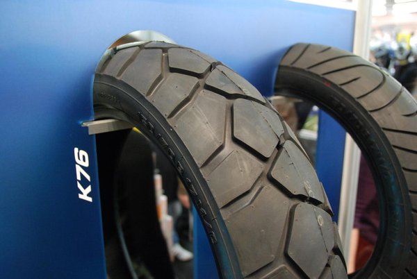

da das Freigabe-Thema letzte Woche zur Sprache kam, habe ich heute auf der imot nochmal nachgefragt.
Am Stand der Polizei hat mir ein Beamter ganz klar gesagt: Wenn wie bei uns in den Papieren keine Fabrikatsbindung eingetragen ist, wird man bei Polizeikontrollen keine Schwierigkeiten bekommen - solange ein Reifen in den angegebenen Dimensionen und mit dem passenden Geschwindigkeitsindex* montiert ist. Auch Versicherungen o.ä. könnten einem da keinen Strick draus drehen, wenn das Motorrad in verkehrssicherem Zustand ist, d.h. die Hauptuntersuchung bestehen würde. Bei der XT12 ist das auch mit einem passenden, aber nicht freigegebenen Reifen der Fall. Das hatte mir schon letztes Jahr ein extra herbeigeholter TÜV-Experte auf der imot gesagt und ebenso der Prüfingenieur bei meinem letzten HU-Termin.
*Einen interessanten Hinweis habe ich am Heidenau-Stand erfahren. So dürften wir auf der XT12 z.B. den Heidenau-Reiseenduroreifen K76 NICHT montieren, da dieser nur Geschwindigkeitsindex H bis 210 km/h hat. Bei der Ténéré steht zwar 210 als Höchstgeschwindigkeit im Schein, doch für die Verkehrssicherheit muss da eine gewisse Toleranz nach oben drin sein. Ergo wäre eine XT12 mit dem K76 nach deutschem Recht nicht verkehrssicher.
Beim K60 Scout hilft dessen M+S-Kennung mit dem Bepperl im Cockpit, dass man 190 nicht überschreiten darf. Habe leider nicht mehr gefragt, wieso man mit so einem Aufkleber nicht auch den K76 fahren könnte.
Bei Metzeler habe ich wissen wollen, wieso sich die Reifenhersteller für Motorräder ohne Fabrikatsbindung überhaupt die Mühe mit den Freigaben machen. Antwort: Das sei als Service zu verstehen, damit der Reifenkäufer, ohne den Reifen zu kennen, eine verbindliche Aussage hat, dass der Reifen unter allen Umständen auf speziell diesem Motorrad funktioniert.
Dürfen wir nicht fahren: Heidenau K76 mit Geschw.-Index H
