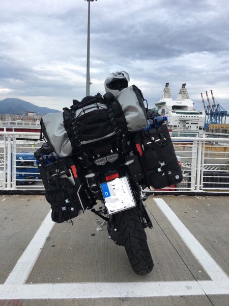

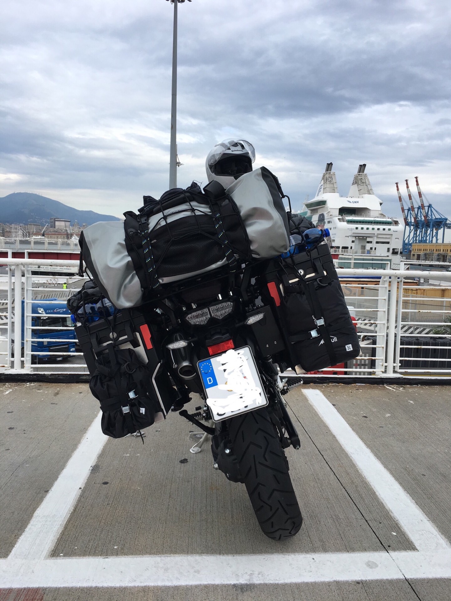

madd!n hat geschrieben: Mo 19. Aug 2019, 20:57 Wenn ich am WE zurück bin und die Zeit es erlaubt, werde ich mal Vergleichsfotos machen.
Hat doch etwas gedauert. Was macht man nicht alles wenn man zu früh im Hafen von Genua ist: .... na, schrauben.
Foto1 mit Seitenständerunterlage
Foto2 ohne, dafür aber mit akuter Kippgefahr nach links

Mann, du hast ja fast gar kein Gepäck dabei! :mrgreen:
Wenn du die Kiste natürlich über den Schwerpunkt hinaus bepackst, kann ich die Angst vor einem Umkipper glatt verstehen!
Der Klotz gleicht das in der Situation natürlich aus, aber was ist, wenn der Abstellplatz auf der linken Seite nur leicht höher ist, als rechts. Da habe ich schon manches Mal mit dem "normalen" Seitenständer das Problem, dass wenn ich aufsteige die Maschine einen Impuls nach rechts beommt und ich fast umgefallen wäre. Mit einer Verlängerung wäre ich schon über den "Point of no Return" noch bevor mein rechter Fuß auch nur ansatzweise den Boden berührt hätte! :cry:
Egal, ob mit oder ohne Verlängerung, es gilt wie immer: Augen auf bei der Parkplatzwahl! :klatsch:

Stimmt, für 3 Wochen Sardinien mit der besten Sozia von allen hat man was dabei. Sieht aber schlimmer aus als es ist. Koffer und Rolle halte ich nicht für ungewöhnlich. Ein Teil des Rolleninhalts ist oben auf den Koffern in zwei kleinen Rucksäcken für die Nacht auf der Fähre (T-Shirt, Jeans ...), nur die kommen mit, der Rest bleibt am Bike. Hinten an den Koffern ist das Regenzeug und ein Kettenschloss.

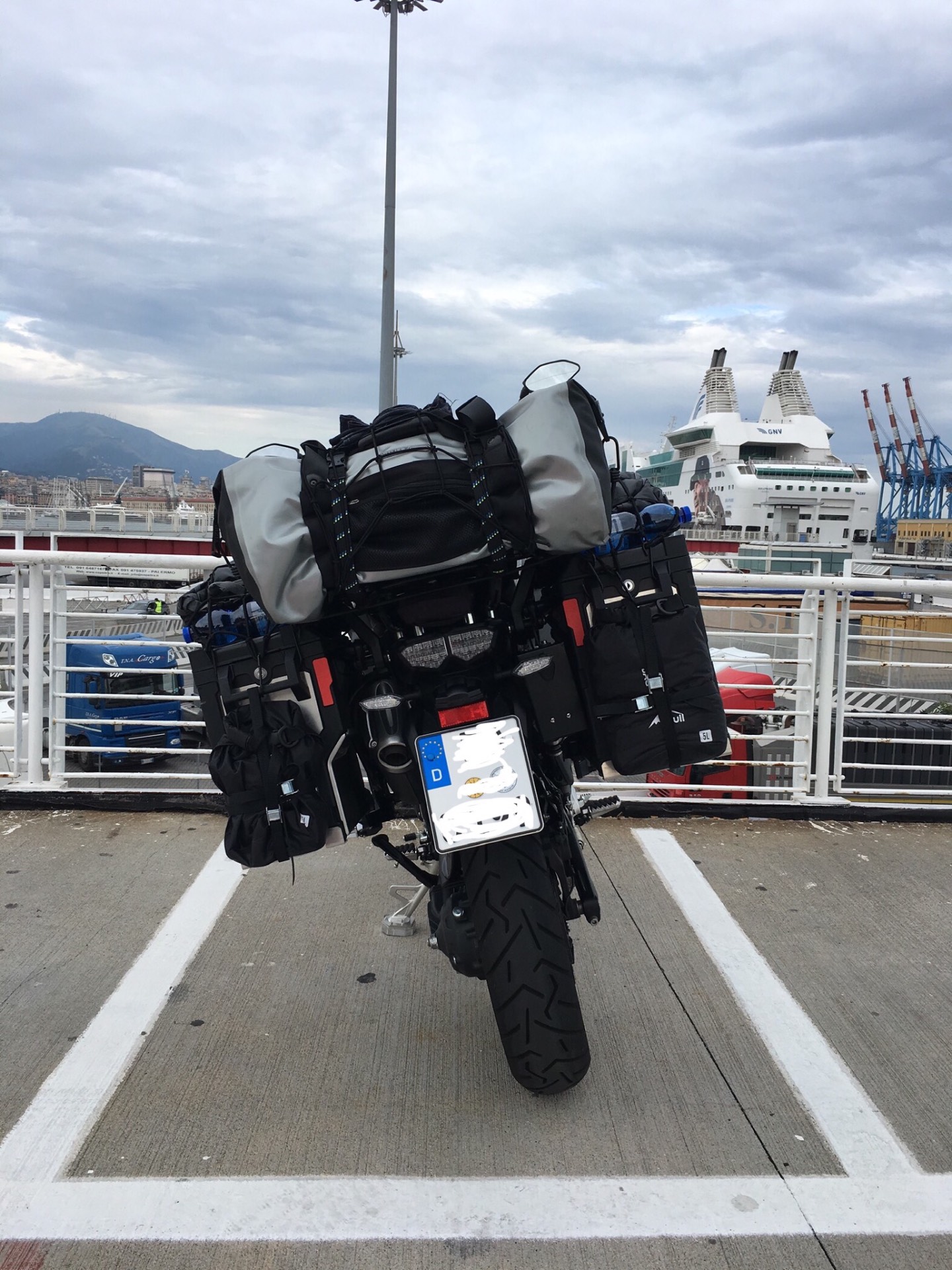

Zurück zum Thema: die Kiste steht auch ohne Gepäck - was aus meiner Sicht unabhängig vom Gewicht den Schwerpunkt des Bikes immer nach hinten oben verschiebt - vergleichbar schief. Foto kann ich liefern.
Mir ist schleierhaft, wie die Büchse allerdings nach rechts umfallen soll. Das scheint ja für den ein oder anderen ein Problem zu sein. Ich hatte, auch vor der HHL, immer eher die Sorge, das der Eimer nach links umfällt. Vielleicht gibt’s ja unterschiedliche Versionen eines DP04 Seitenständers. Deswegen hast Du Recht: Augen auf bei der Parkplatzwahl.
