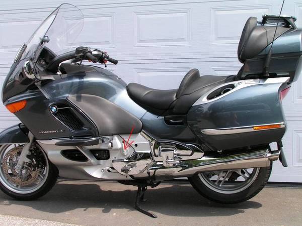

Soviel ich mich erinnern kann, hatte meine K1200LT eine Rückfahrhilfe, die über
den Startermotor angetrieben wurde. Ähnlich der Goldwing mußte auf der linken
Seite ein Hebel umgelegt werden und dann der Anlasserknopf gedrückt. Hat gut
funktioniert...
