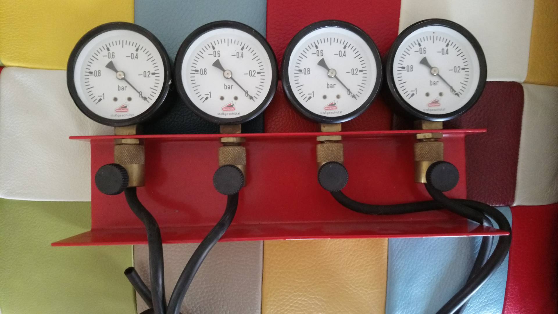

Drosselklappen synchronisieren finger weg von der Aktion oder hat da jemand einen Synchrontester
und wenn
so ein Teil ist richtig teuer
so ab 500.- geht das los.
... oder man baut sich ne Schlauchwaage.
Materialkosten unter 10 Euro ...

Schlauchwasserwaage wurde schon behandelt. Ich habe mir auch eine gebastelt. Perfekt.

Soeben ausgegraben, von wegen gehen die noch, werden einfach zwei Messungen gemacht und die Uhren gegeneinander getauscht.
Gruß Christof
Re: Nebenluftschrauben
Verfasst: Mi 10. Apr 2019, 19:59
von Shokata
Christof,
die gehen nicht....musst neue kaufen für 2 Zylinder.... die sind ja für 4.... das funktioniert nicht....nenenene
Ironische Grüße
Manfred
Verfasst: Mi 10. Apr 2019, 20:14
von Dodo
Sch....
Grüße Christof
Verfasst: Mi 10. Apr 2019, 21:48
von Mr.L
oder du nimmst eine weiter XT dazu, dann würde es auch gehen
