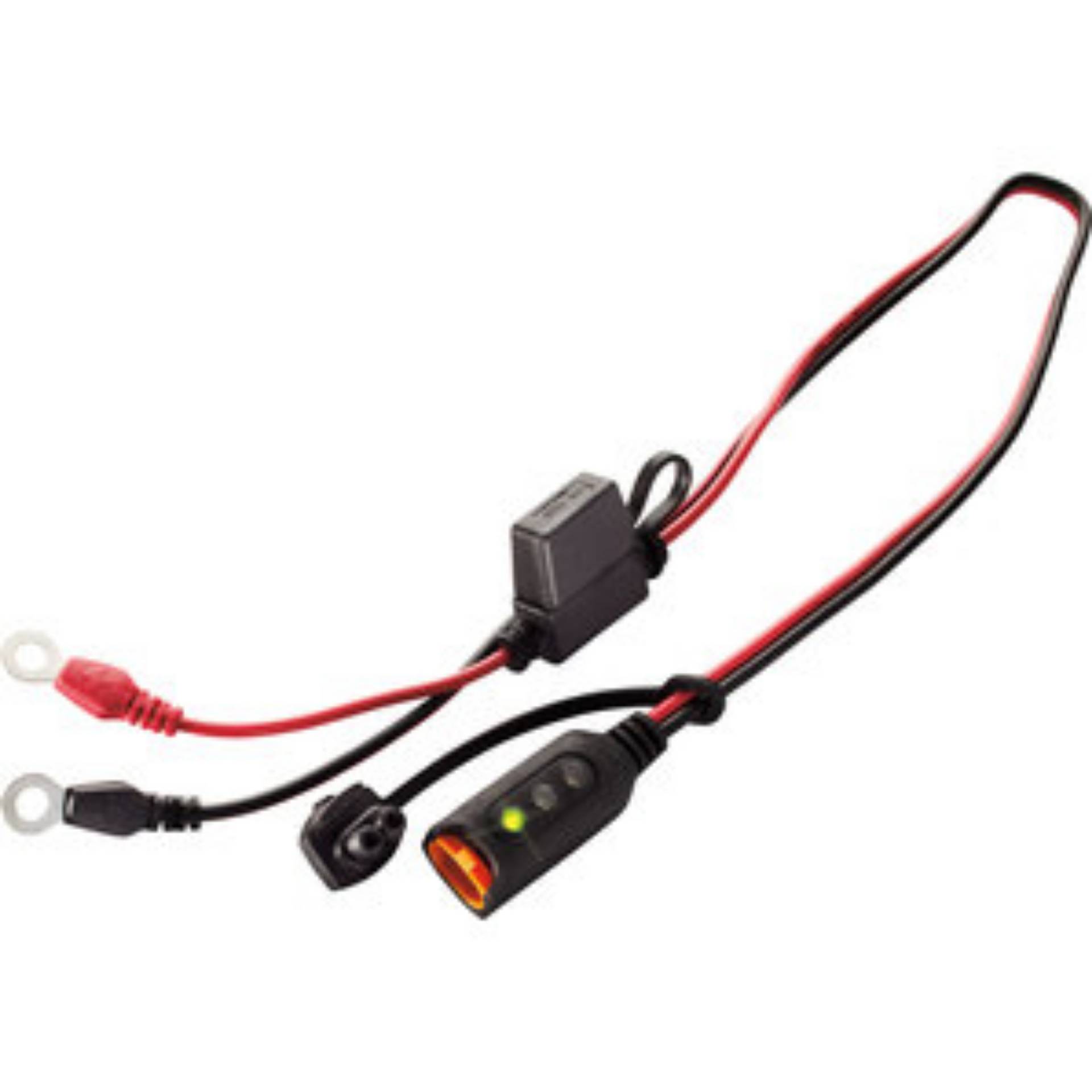

Probier es damit:
https://www.accu-24.de/CTEK-Comfort-Con ... R0QAvD_BwE

Geilo. Danke, Jonny.

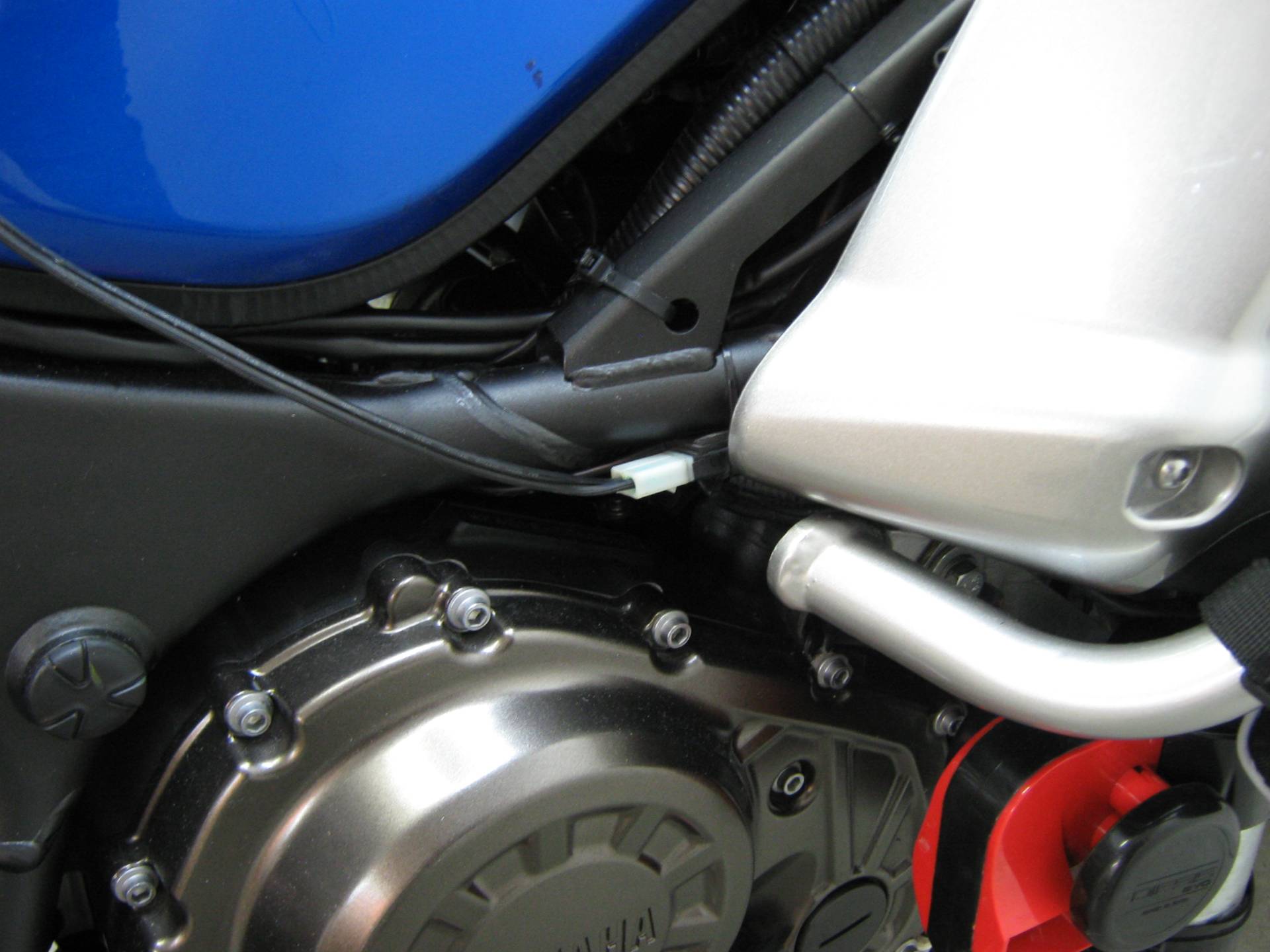

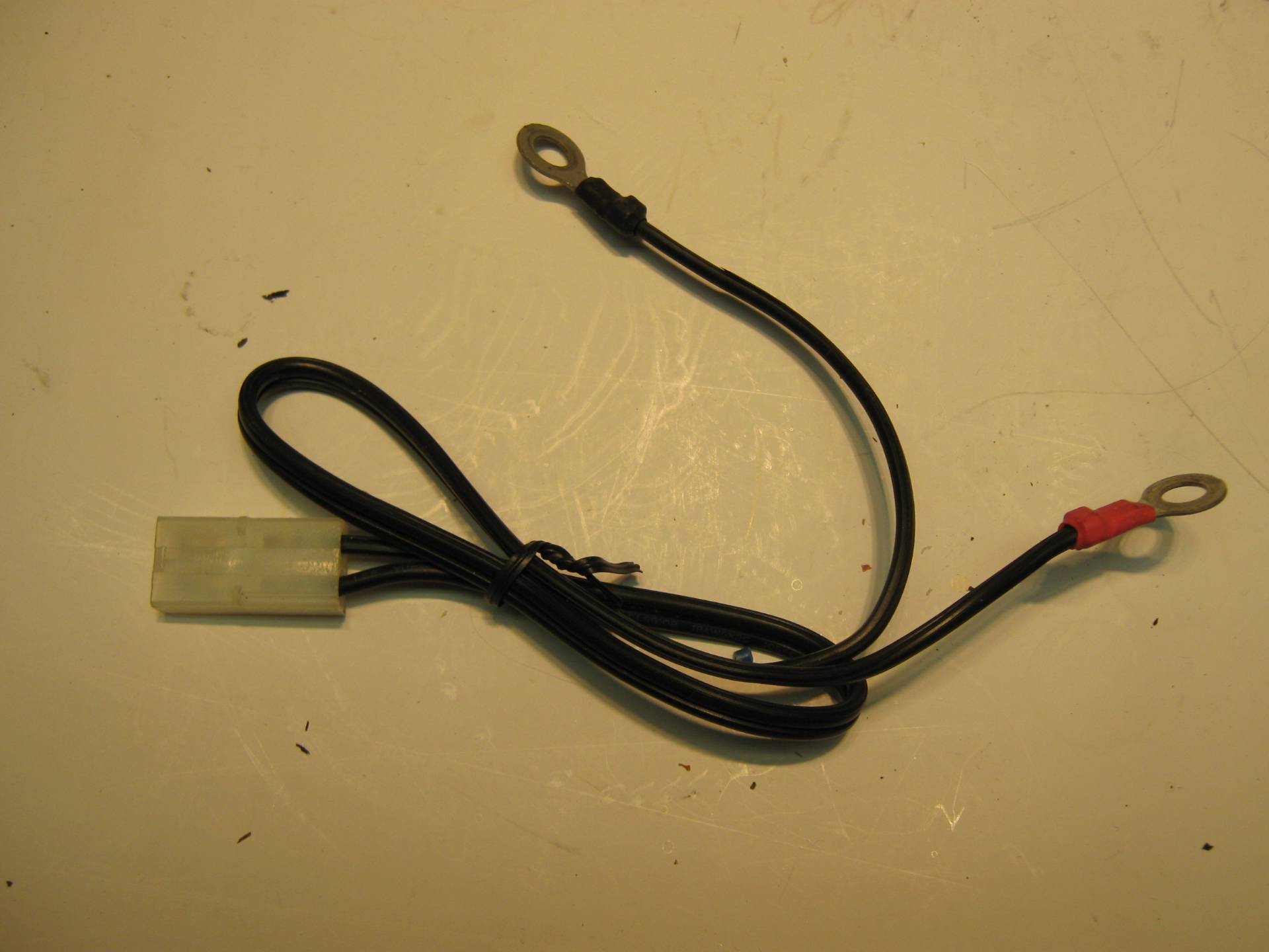

So mache ich das an einer DP01 . Ladegerät und Kabel passend bei "Loise" erhältlich, Kabel an Batterie anschließen und ausführen.

Logu hat geschrieben: Di 6. Feb 2018, 19:23 So mache ich das an einer DP01 . Ladegerät und Kabel passend bei "Loise" erhältlich, Kabel an Batterie anschließen und ausführen.
Logu
Hast du keine Sicherung dazwischen? Ich kann jedenfalls keine erkennen! :denker:
Gruß Floh
Gruß Norbert
Logu
Re: Batterieladen über Bordsteckdose FUNKTIONIERT!!!
Beitrag von Logu »
Sicherung braucht man in diesem Fall nicht. An diesem Stecker wird nur das Ladegerät angeschlossen. Man stelle sich vor, das Ladegerät wird direkt an die Batt. angeschlossen, hier sind halt 30 cm Kabel dazwischen.
Logu
Mir wäre dass ohne Sicherung zu unsicher. Bei der orginal Cetec Ladeampel ist eine Sicherung verbaut.
Das Kabel wird damit für den Fall der Fälle geschützt. Es brauch sich nur die Isolierung ein wenig zu verabschieden und du hast ein Schweissgerät.
