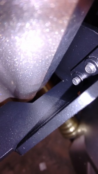

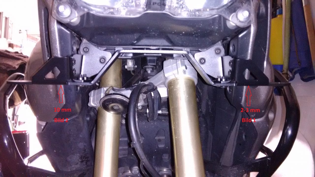

Der Scheinwerferhalter ist angekommen und angebaut.
Leider hat er auf der rechten Seite (Bild 1) nur 2-3mm zur Verkleidung.
Könnte das ein Problem beim Fahren auf schlechten Straßen & Offroad geben?

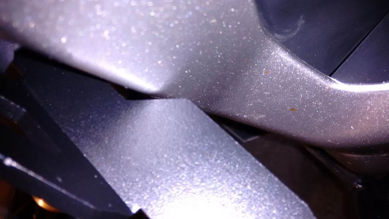

Auf der linken Seite hat er gut 1cm (Bild 2).

wegen Vibrationen auf holprigen Strecken würde ich mir weniger Sorgen machen. Aber: Der Lampenhalter ist ja am Kunststoff-Rahmen des Originalscheinwerfers festgeschraubt. Da die Zusatzscheinwerfer aber links und rechts überstehen, könnte ich mir vorstellen, dass bei einem Umfaller oder Sturz der Kunststoffrahmen bricht. Ein teures Teil, wie ich hier mal im Zusammenhang mit dem Yamaha-Sturzbügel gelesen habe. Die Yamaha Zusatzlampen werden zwar auch an diesem Rahmen befestigt aber nicht links und rechts überstehend, sondern mittig unter dem Scheinwerfer.

Zum Einen würde ich mir beim Umfallen wenig Sorgen machen, da sind Andere Teile die kaputt gehen können und auch verdammt teuer sind. Siehe Bild in Bilder Heute.
Zum Anderen sind die Abstände bei meinem Halter ähnlich und da ist seit etlichen Kilometern nix passiert.
Hab solange probiert bis es einigermaßen passte. Komplett gleich sind die Abstände aber immer noch nicht, fällt aber bei montierten Scheinwerfern nicht auf.
Tja, und was der Träger kostet weiß der Franciscaner zur genüge.

Daran habe ich auch schon gedacht. Ist ein teures Vergnügen (beim1200Z hat geschrieben: So 19. Feb 2017, 08:17 Aber: Der Lampenhalter ist ja am Kunststoff-Rahmen des Originalscheinwerfers festgeschraubt. Da die Zusatzscheinwerfer aber links und rechts überstehen, könnte ich mir vorstellen, dass bei einem Umfaller oder Sturz der Kunststoffrahmen bricht.
