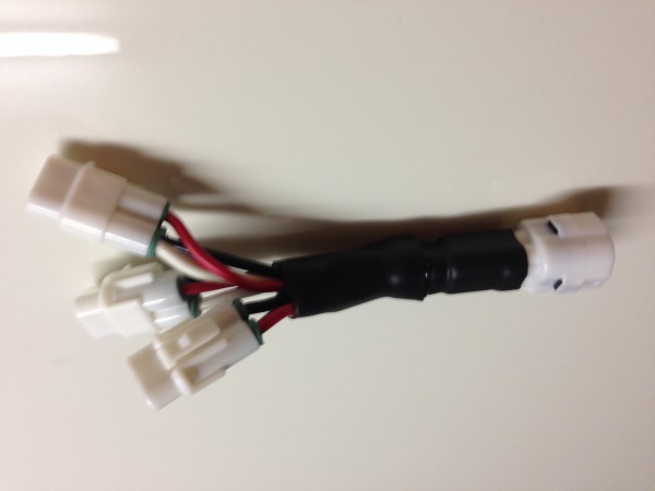

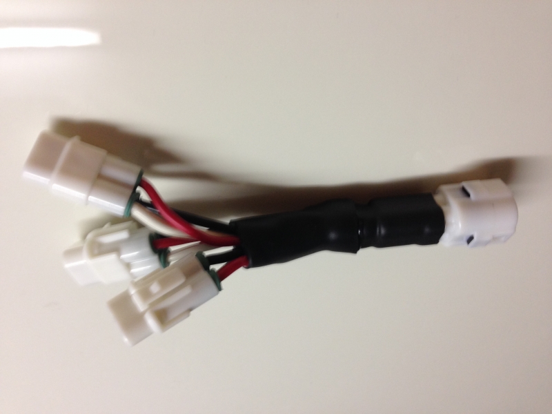

der ideale Stecker für Navi und Co. ist der freie 3-polige Stecker. Weil ich kein Fan von Strom-Dieben und anderen ähnlichen Bastelleien bin, habe ich mir beim :-) je drei 3-polige Stecker und Gegenstücke (Mutter- und Vaterteil) geholt. Damit habe ich mir ein 3-fach Stecker gebaut.
Bei Einem habe ich nun das Navi (Zumo 590 LM) eingesteckt, beim Zweiten ist jetzt das USB-Ladegerät im Tankrucksack (Yukon 90 mit Elektro-Tankring) eingesteckt. Der Dritte ist jetzt noch frei. Wenn ich aber noch einen Anschluss brauche, muss ich nicht wieder Basteln, sondern kann ich nur noch einstecken.

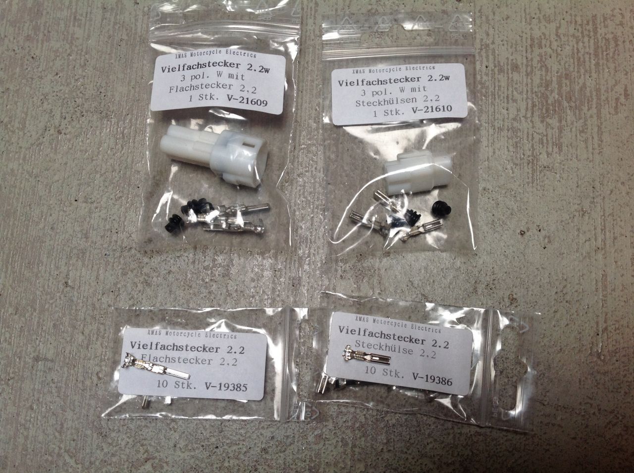

Auf http://www.xmas1.at sind die richtige stecker V-21609 zu bekommen.
Es ist nur nicht so leicht zu finden.
Geh auf der linken seite auf "Preislisten" und dan auf "Online Preisliste"
Lese die Hinweise auf der rechte seite und tippe 21609 rechts bei VK nummer. (Die Suche ganz oben funktioniert nicht)
Jetzt bekommst du die preise und kannst gleich die gewünschte Anzahl bestellen.
Stecker nummern die für die XT nötig sein können sind:
21609 3 polig für zum Beispiel navi über Zündung plus/ dauer plus / Masse. Zu finden rechts beim bordwerkzeug
21610 3 polig
12682 stecker 3 polig für Kupplung Schalter
19627 und 19621 Stecker rechts geht zu scheinwerfer
21100 und 21099 4polig Stecker rechts beim bordwerkzeug zu finden

Ich würde mir gerne einen identischen Adapter für meine ZE (DP07) basteln. Nun hatte ich schon einen kleinen Austausch mit Markus, benötige aber noch weitere Hilfe.
Zum Vorhaben:
Ich möchte gerne mein Navi (Zumo 590) und den Tankring (SW-Motech) an Zündungsplus anschließen. Wie ich bereit hier im Forum gelesen habe gibt es hierfür unter der rechten Seitenverkleidung einen freien Stecker. Der männliche Stecker ist ebenfalls ohne Pins drauf. Falls nicht, bitte intervenieren.
Nun habe ich bei www.xmas1.at nach den entsprechenden Stecker geschaut. Ich bräuchte dann ja 3x weiblich und x3 männlich mit Pins + Pins für den Blankostecker im Motorrad. Benötige ich sonst noch etwas? Blindstecker oder so?
Benötige ich nun die Artikelnummer #21609 oder #21610? Wo sehe ich, welche männlich oder weiblich sind? Wo finde ich die separaten Pins?
Parallel habe ich bei acewell folgende Stecker gefunden https://www.acewell.de/acewell/zubehoer ... =SW10349.3 Kann ich diese auch verwenden?
Vielleicht findet ja jemand von euch die Zeit, mir hier weiterzuhelfen. Vielen Dank schon im Voraus.

Luke hat geschrieben: Fr 19. Mai 2017, 11:02 Benötige ich sonst noch etwas? Blindstecker oder so?
Da brauchtst schon noch einiges ;) :
- Kabel, ab Besten mit den drei gleichen Farben.
- Schrumpfschlauch, oder Isolierband. Aber Schrumpfschlauch gefällt mir besser.
- Werkzeug :engel:
- Messgerät ist auch von Vorteil
- Geduld (ist nämlich etwas fummlig) :lol:
Tipp: obwohl die Pin's zum Klemmen sind, trau ich dem nicht so. Für sicheren Kontakt habe ich bei der Klemmung noch ganz fein gelötet. (ja, dafür brauchts eben die Geduld. :klatsch: )
Luke hat geschrieben: Fr 19. Mai 2017, 11:02 Blindstecker oder so?
Nö. Einfach Stecker ohne Pin, aber mit Gummitülle. :daumen:
Luke hat geschrieben: Fr 19. Mai 2017, 11:02 Parallel habe ich bei acewell folgende Stecker gefunden https://www.acewell.de/acewell/zubehoer ... =SW10349.3 Kann ich diese auch verwenden?
Die sehen, aus der Ferne betrachtet, gleich aus. Immer daran denken: auch die Pin's bestellen; und besser noch ein oder zwei Reserve. :daumen:
Luke hat geschrieben: Fr 19. Mai 2017, 11:02 P.S.: Zieht der SW-Motech Tankring Strom, wenn ich Ihn an Dauerplus anschließe und kein Tankrucksack drauf ist (wie die Aktiv-Navi-Halterungen)?
Nö, da ist nichts aktives. Auf den Tankring-Kontakten ist nicht mal Spannung, wenn kein Tankrucksack drauf ist. Die Kontakte werden mit Magnet vom Rucksack angezogen. So gibts keinen Kurzschluss, wenn du aus Versehnen etwas auf die Kontakte legen würdest. :engel:
