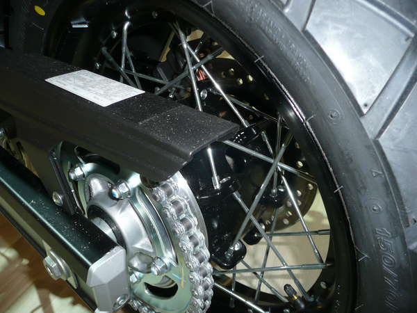

Was ich an der Aprilia-Caponord gesehen habe, gefällt mir noch weit weniger: Wo sie an der Nabe wie an der ST eingehängt sind folgt sofort ein Knick. Da hat man m.E. nicht zu Ende konstruiert, zweites Bild.
Aprilia Caponord
Aprilia Caponord

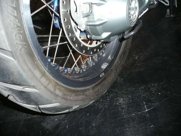

Am Honda Crosstourer hat man den Knick bei der Felge - auch ne :? Möglichkeit, drittes Bild.
Honda Crosstourer
Honda Crosstourer

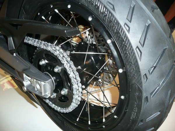

Der BMW-Tuner Wunderlich hatte so etwas Aufwändiges auf der Intermot stehen, viertes Bild.
Wunderlich
Wunderlich
Ein Thema mit Variationen, die erfahrungsgemäß auf einen Problempunkt hindeuten :mrgreen:
