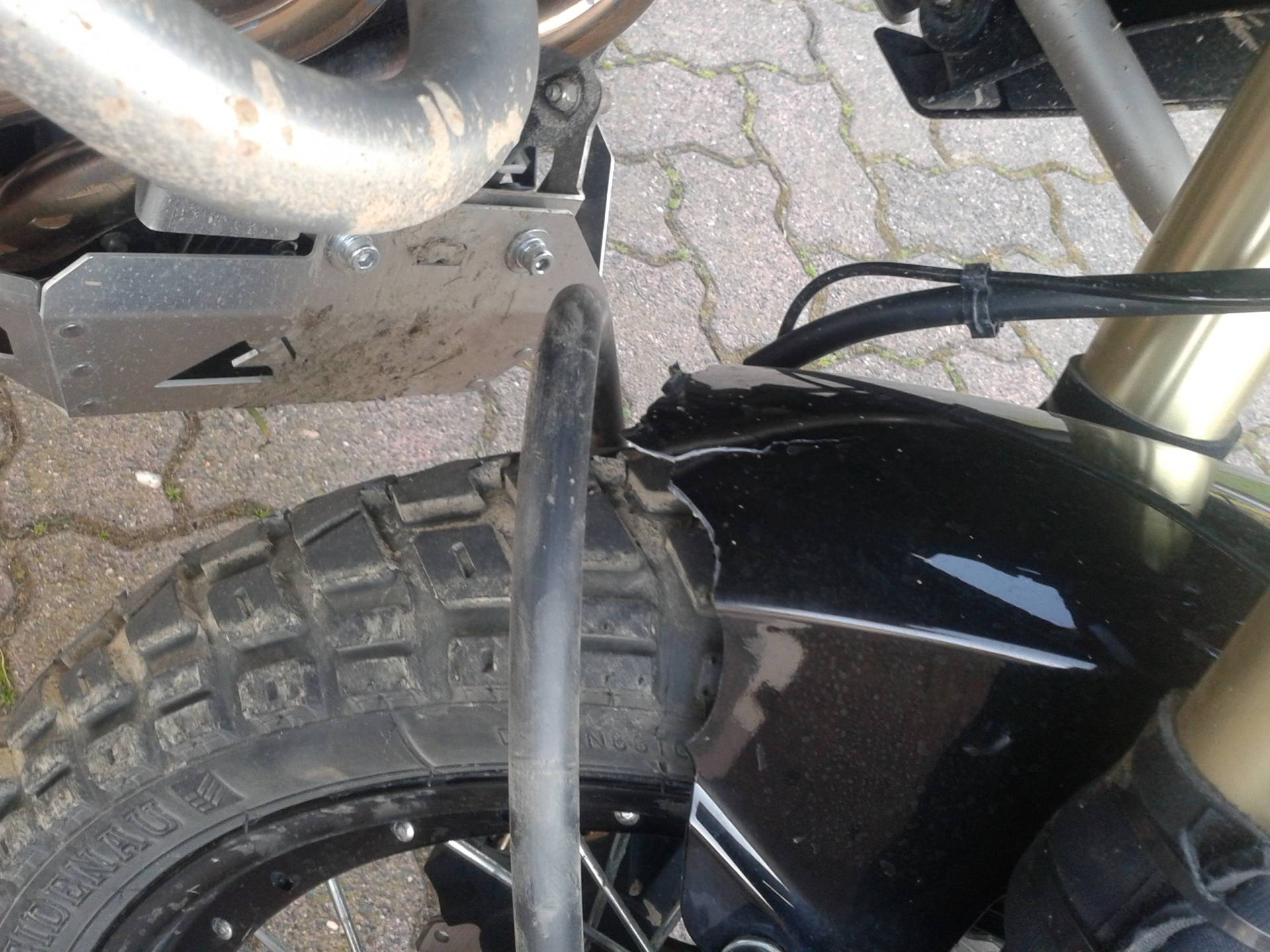

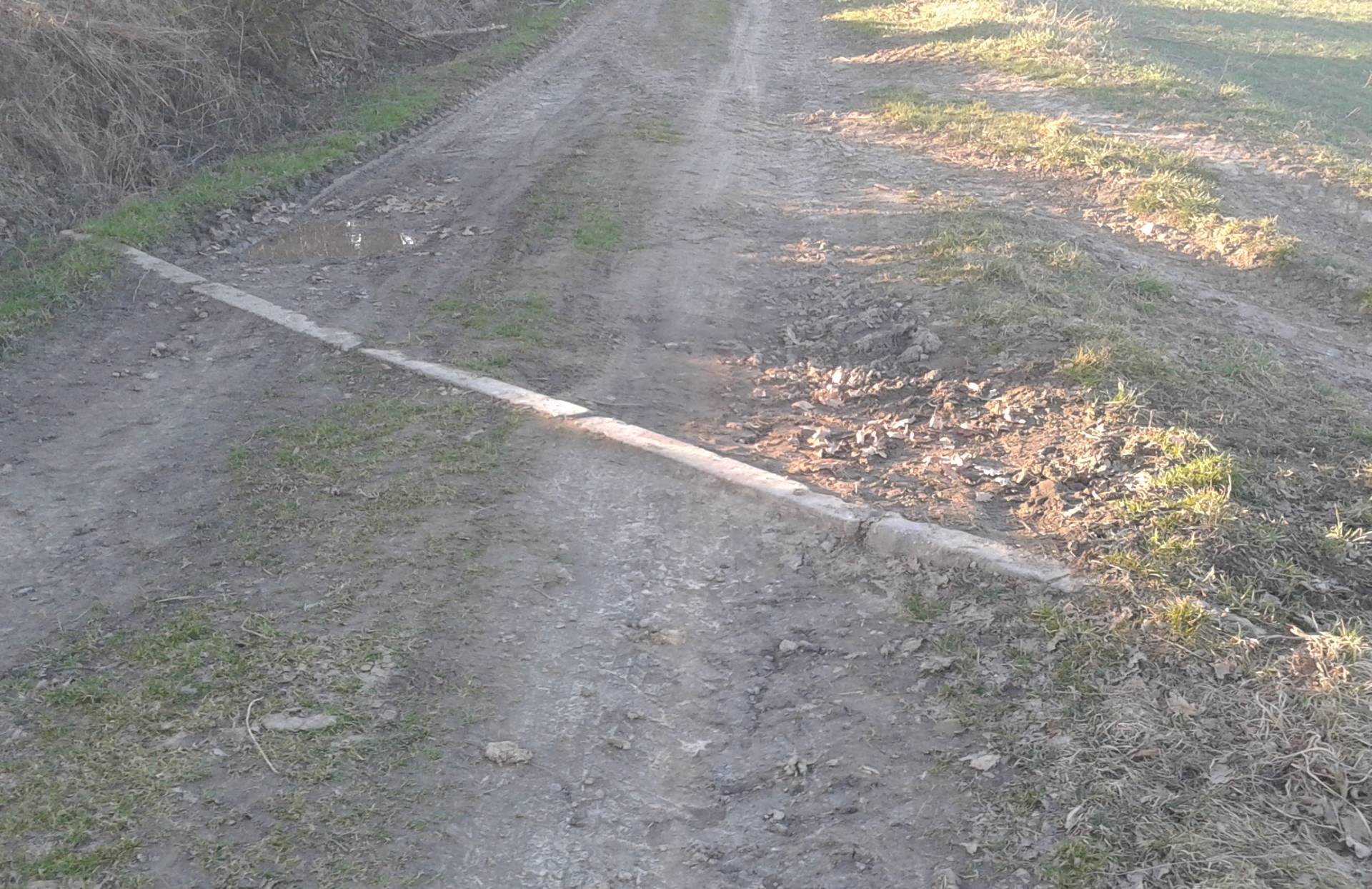

Bei dem derzeit vorherrschenden schönen Wetter hatte ich heute mal wieder bissl im Dreck gespielt. Die Freude währte jedoch nicht lange.
Beim Überfahren einer Querschwelle auf einem Feldweg (siehe Bild) gab es ein mittellautes Krachen und mir schwante Böses! Durch diesen, hier schonmal gelesenen Beitrag, dachte ich sofort "KOTFLÜGELVERLÄNGERUNG"! Das Tempo beim Überfahren der Querschwelle betrug geschätze 50 km/h.
Also angehalten und böser Geruch nach vorkokeltem Kunststoff machte sich breit.

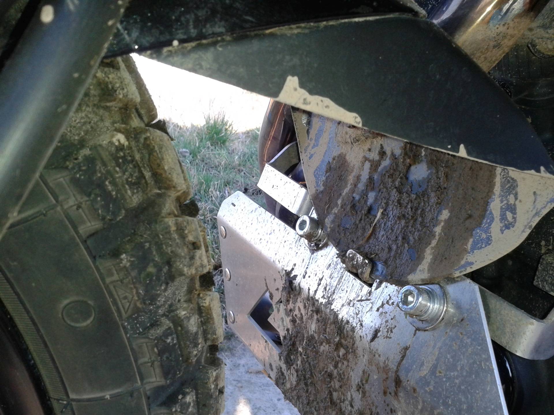

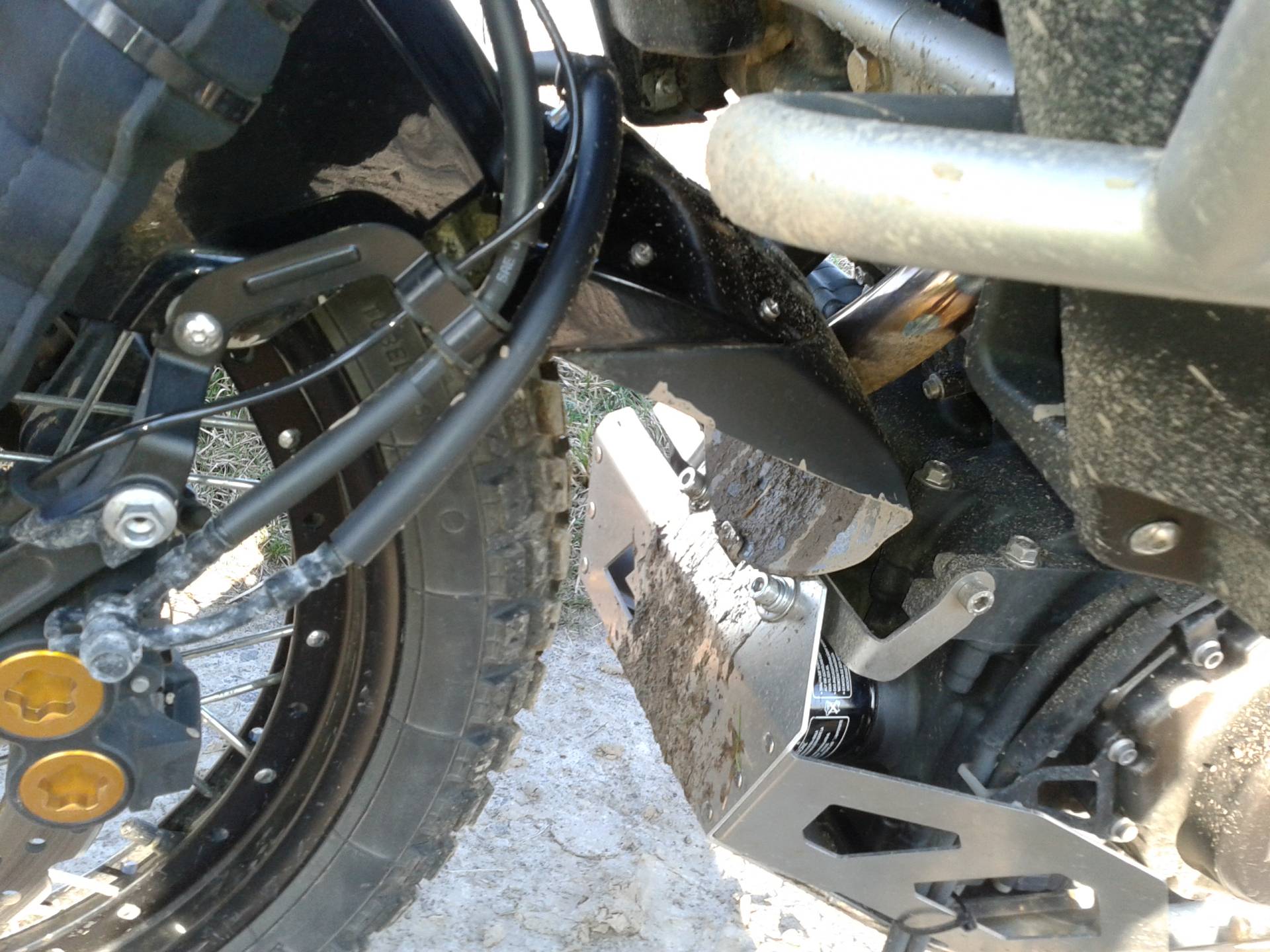

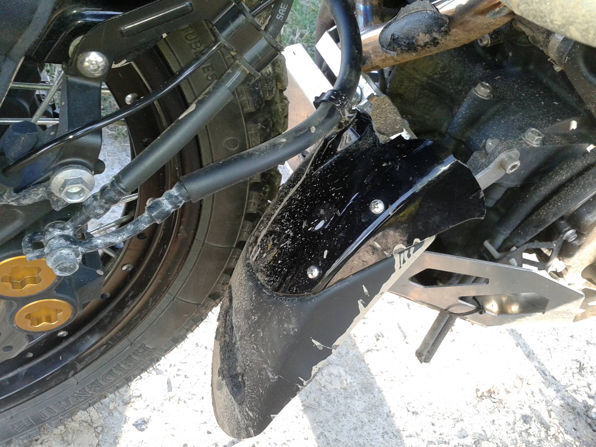

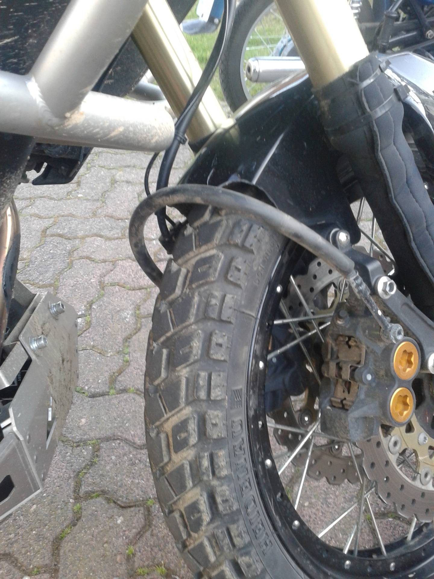

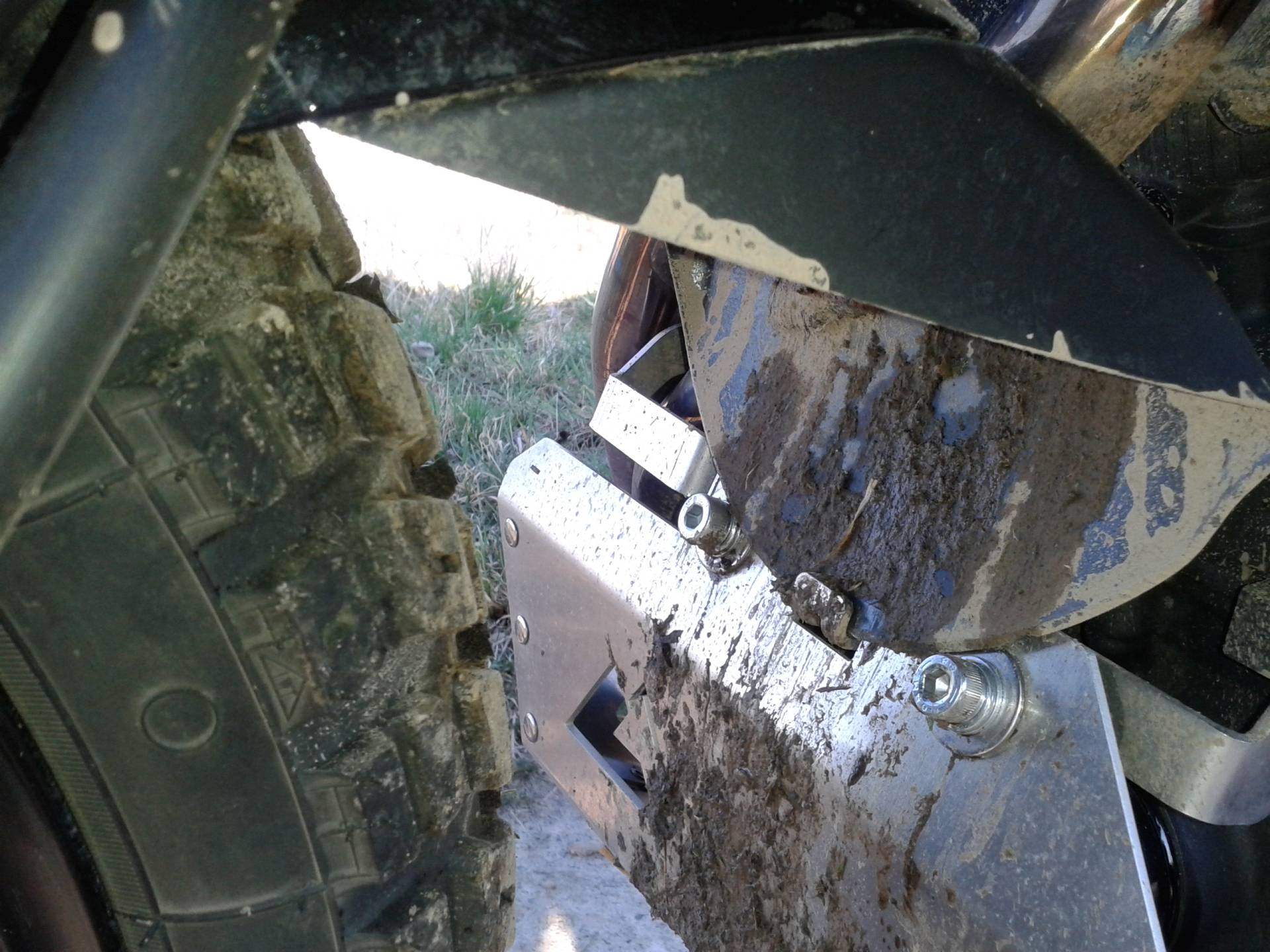

Den Rest erzählen die folgenden Bilder...
Die Kotflügelverlängerung von OTR hat sich beim Einfedern voll im Motorschutz von Touratech verhakt.
Ich möchte mir nicht vorstellen, was hätte passieren können, wenn DAS beim scharfen Anbremsen mit Sozia bergab in einer Spitzkehre in den Dolomiten passiert wäre.
In den nächsten Tagen werde ich diese Bilder beiden Herstellern zukommen lassen. Wird sie wahrscheinlich nicht wirlich anheben, aber immerhin können sie dann nicht behaupten sie hätten von nichts gewußt. Zumal es ja nicht der erste Fall ist!
Gruß Manne

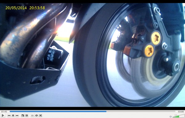

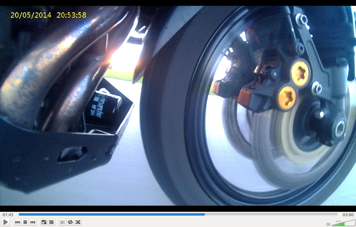

Seh ich das richtig, dass die Kombination nur mit dem Touratech Unterfahrschutz Probleme macht?
Ich habe eine Kotflügelverlängerung mit Yamaha Unterfahrschutz, und meine Action-Cam zeigte, selbst bei Vollbremsung mit ABS bleibt etwas Platz zwischen Kotflügel und Unterfahrschutz. Wobei die Verlängerung oberhalb vielleicht sogar hinter dem Unterfahrschutz zu sein schien, aber die Weitwinkel Aufnahme könnte mich täuschen.

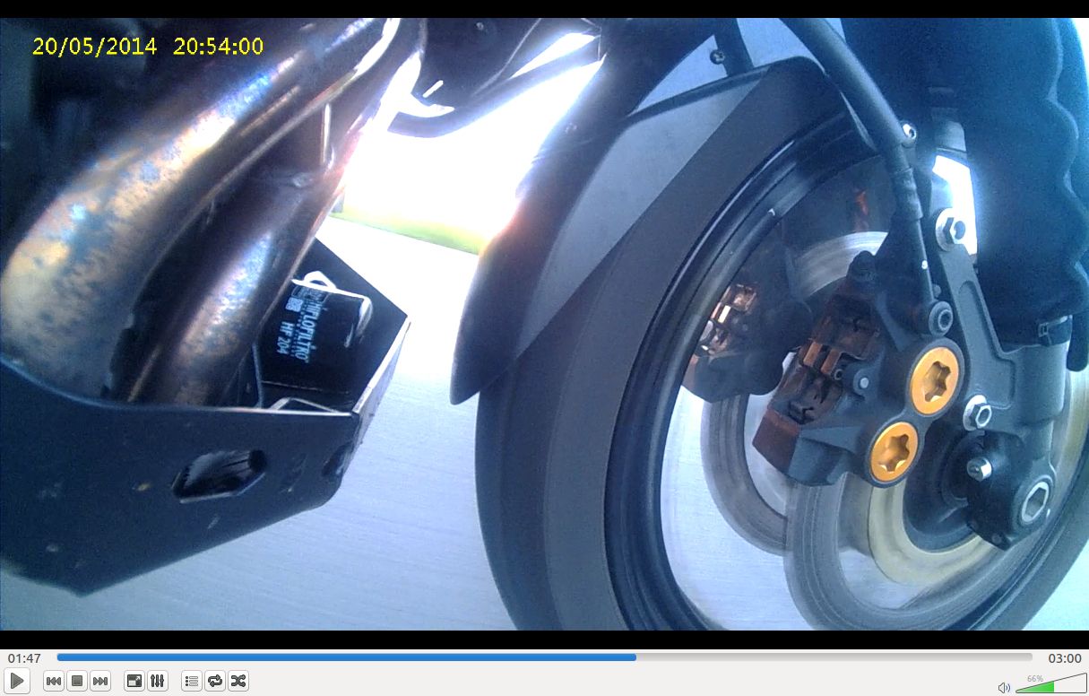

Inzwischen habe ich mal ein Bild aus dem Video exportiert:
- Beiträge: 2408
- Erstzulassung: 2019
- Km-Stand: 46155
- Ort: Lkr. Esslingen
Re: Kotflügel kollidiert mit Motorschutz
Kompliment ! Das sieht nicht nach Problem aus.Irrlander hat geschrieben:Inzwischen habe ich mal ein Bild aus dem Video exportiert
