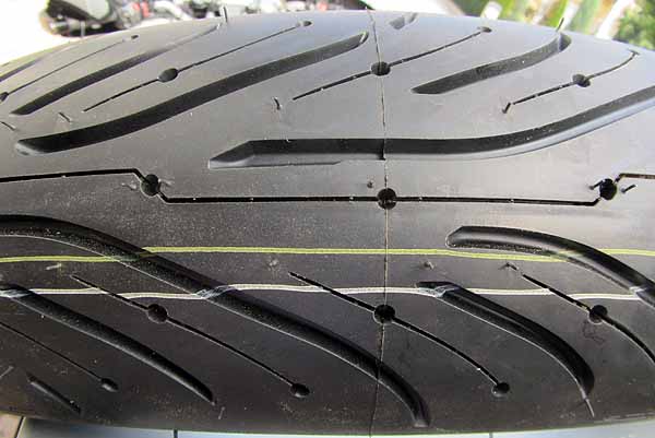

Ich habe heute einen neuen Hinterreifen geliefert bekommen.
Der hat 6,5 mm Profil im Neuzustand.

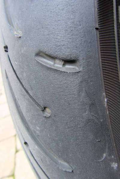

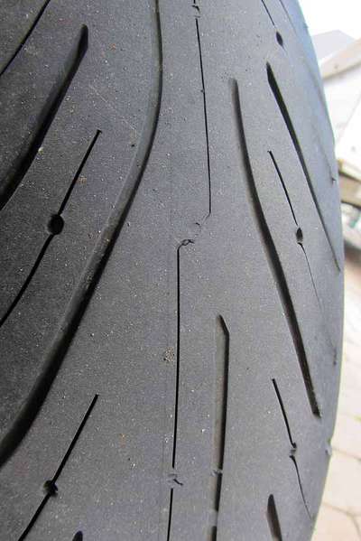

Abschlussbericht Hinterreifen
Nach 8650 gefahren Kilometern musste der Hinterreifen nun einem neuen Platz machen.
Diesmal habe ich ca. 20% Autobahnanteil. Sonst wären vermutlich noch ein paar km mehr drin gewesen.
Außen war noch einiges an Profil vorhanden. Allerdings starke Sägezahnbildung.Die ist auf den Bildern aber nur sehr schlecht zu erkennen. Damit kommt der Reifen bei mir auf ca. 2000 km mehr Laufleistung als der BW 502.
