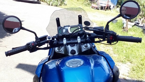

Habe heute meinen gebraucht erworbenen Non Shock montiert und bin fast ein bisschen verzweifelt weil die Bohrungen für die Nasen falsch gesetzt waren. Nach langem hin und her habe ich dann die passende Lösung gefunden und nun ist er drauf.
Er passt auch ohne Lenkererhöhung, allerdings ist dann nur wenig Platz zwischen Tank und "Lenker Stoßdämpfer".
In der Breite ist der Lenker nur minimal breiter als das Original aber durch die geringere Kröpfung fühlt es sich erst mal breiter an.
Nun werde ich erst mal ein paar Fahrten machen und schauen, ob sich die Vibrationen verringert haben.

Diese Unsitte mit den Bohrungen in einem neuen Lenker ist ein Phänomen. Als ich meinen gebraucht erworbenen Lenker das erste Mal in den Händen hielt, hab ich nicht schlecht geguckt. Was so alles geht.
