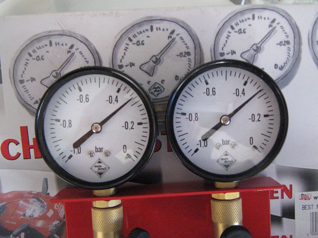

Habe heute mal die Synchronisierung überprüft, war bei 16.000km ok. Ps. habe kein KFR.
Siehe Anlage

musstest Du für die Sync der Drosselklappen spezielle Anschlussschläuche montieren, oder konnten die Vakuumeter direkt angeschlossen werden ?

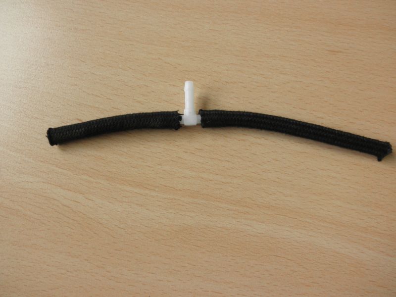

Auf der rechten Seite brauchst Du nichts, auf der linken Seite
brauchst Du einen Unterdruck-Schlauch mit einem T-Stück.
