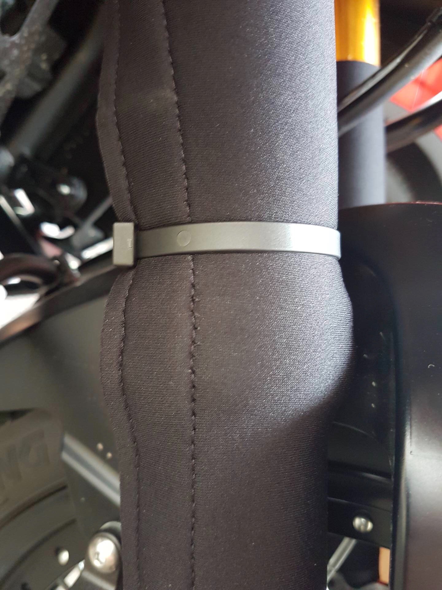

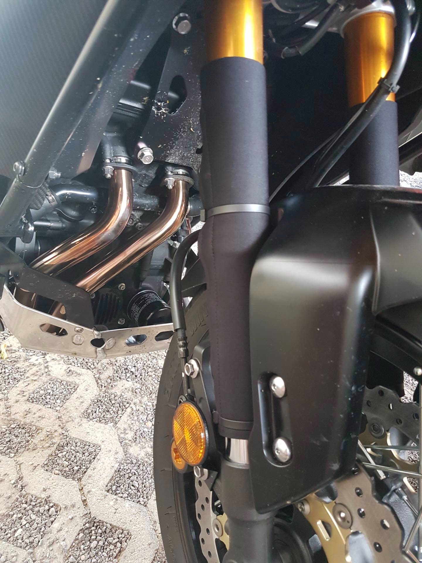

Sodala, heute sind die neoprenDinger geliefert worden.
Länge 350mm ca. gebraucht werden ca. 250mm von der Dicke her gehen die locker über den dicken Bereich wo das Tauchrohr einfedert.
Bild Nummer 1 ist der Anbau und das ausrichten mit der kompletten Länge.
BIld 2 erster Versuch mit Kabelbinder unten und oben, war leider ein Griff ins Klo, unten hat sich der Kabelbinder als Fehler erwiesen. Das Neopren "rutscht" nicht runter, bzw nicht reproduzierbar.

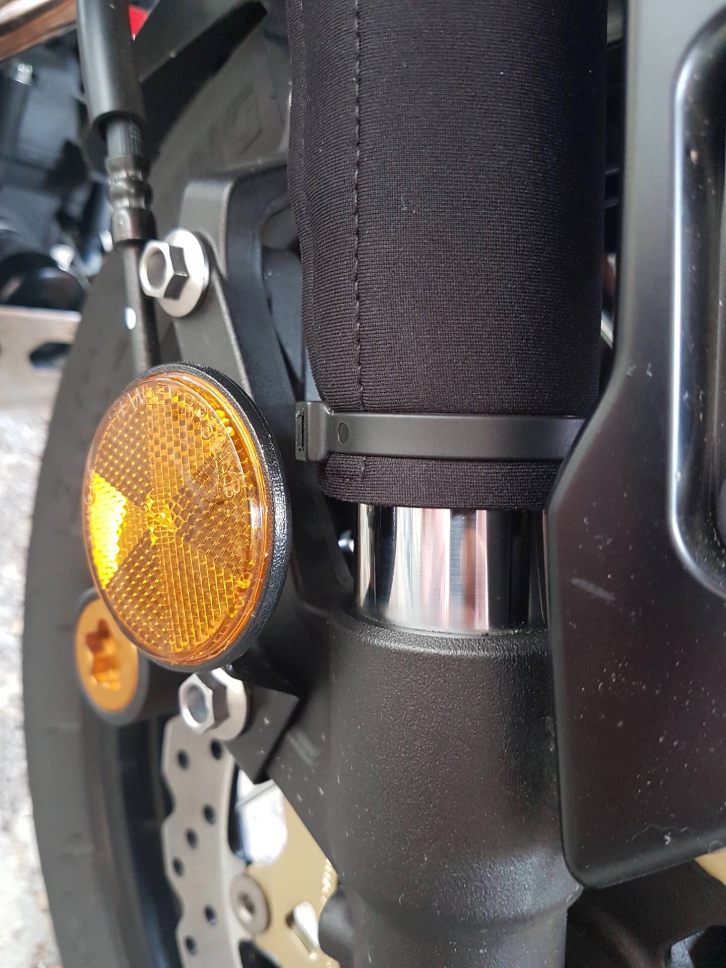

BIld 3 ist die obere Klemmung vom Neopren.
