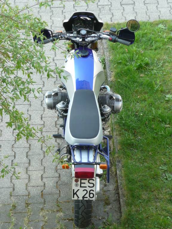

An meiner HPN hatte ich ein Ölthermometer installiert, dessen Fühler in der Ölwanne steckte, Anzeige das Runde da vor dem Lenker.
Fuhr ich damit in regennasse Straßen hinein, dann sank die Temperatur trotz Thermostat innerhalb 500 m von z.B. 90° auf 50°. Die angespritzte Ölwanne wurde zum Superölkühler. Im Prinzip wird das auch bei wassergekühlten Motorradmotoren so sein; in welchem Maß, das weiß ich nicht.
