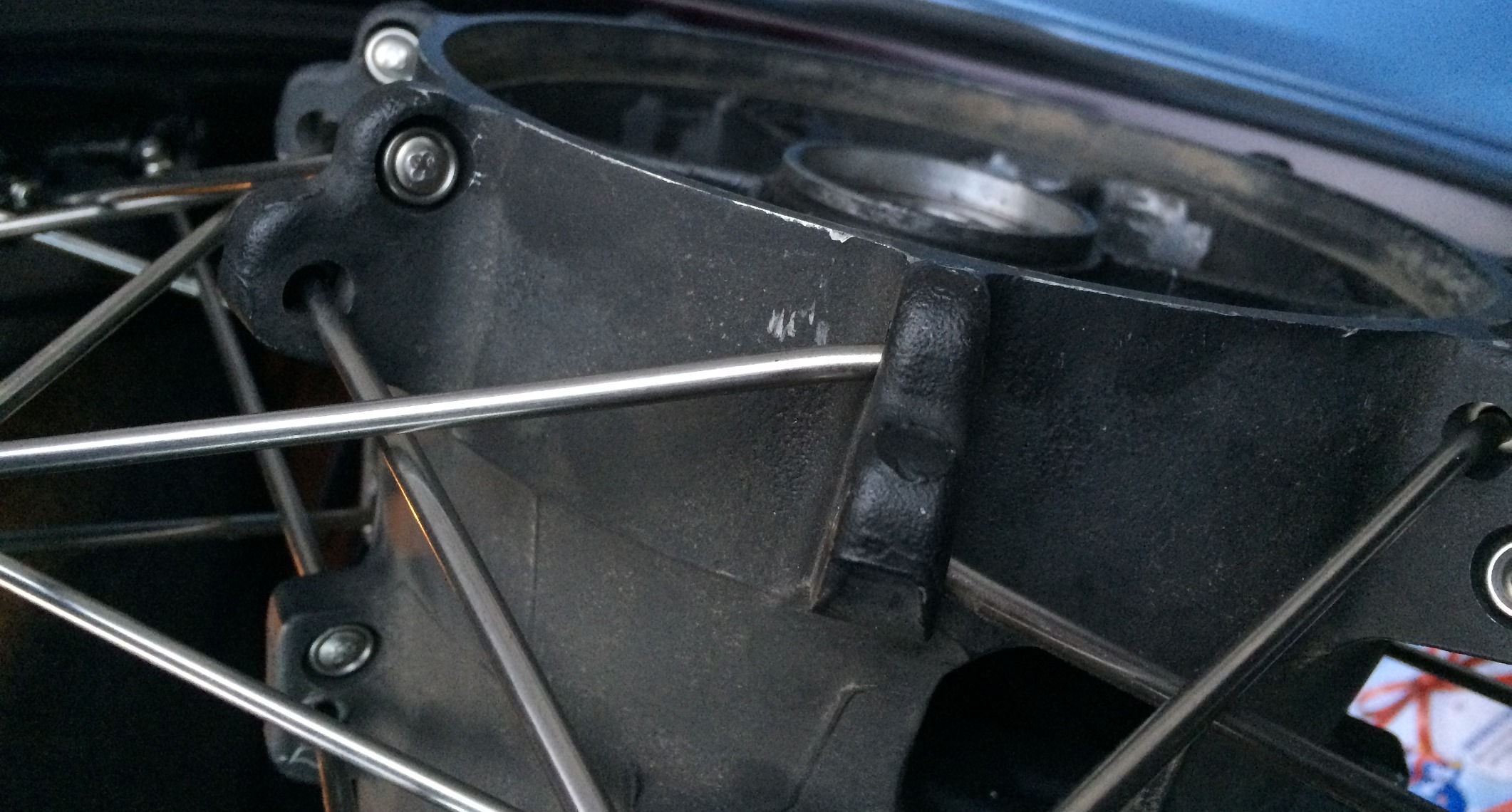

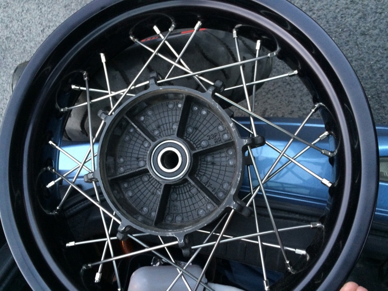

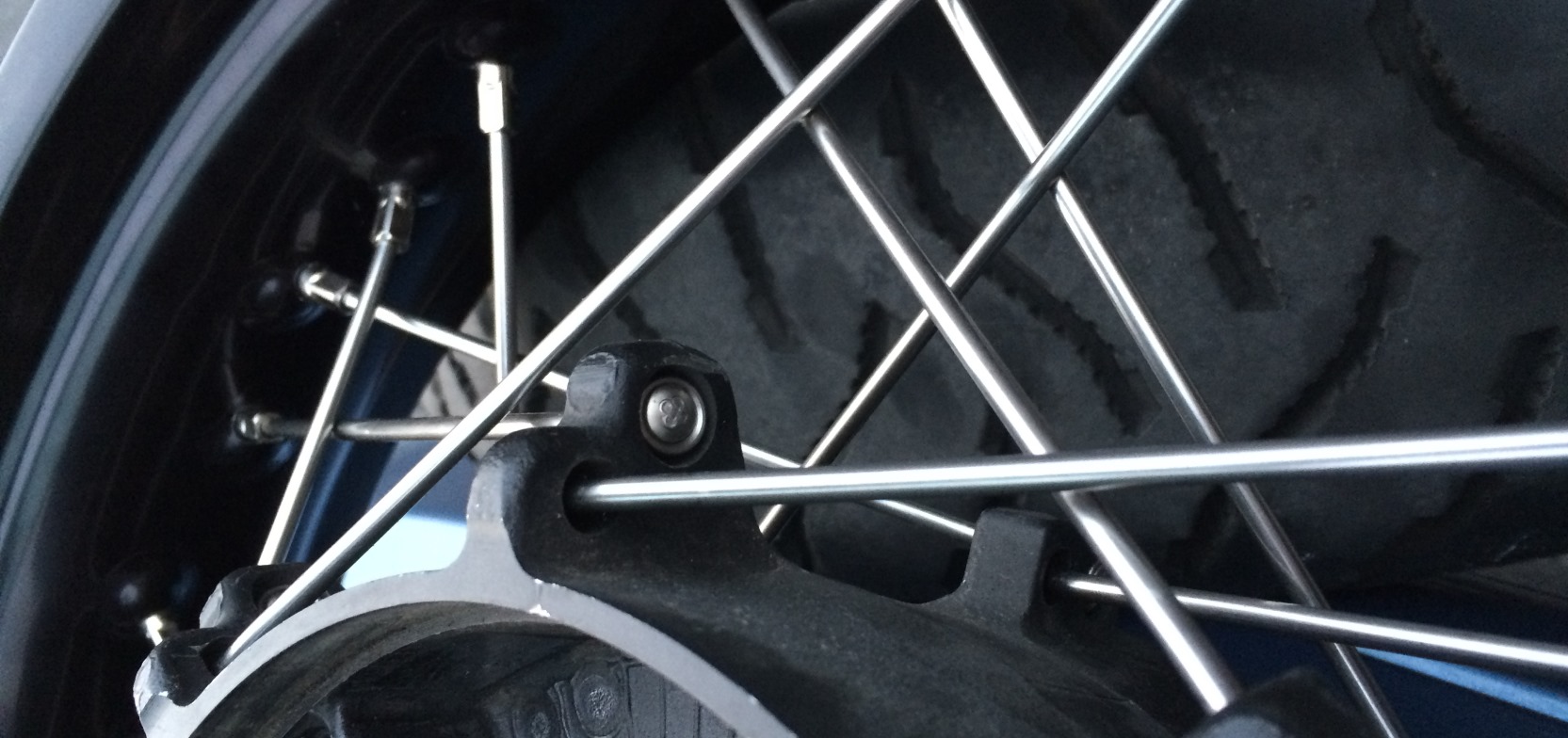

Moin moin,
gestern abend durfte ich in Köln mein nunmehr auf eine Behr-Felge umgebautes Hinterrad abholen.
Ich Troll
hätte mir vorher Zeit nehmen sollen noch schnell die Nabe Mattschwarz zu lackieren
Der Einbau wurde wie ich finde sehr sauber gemacht. Die Speichenköpfe sitzen ja nun in der Nabe und sind mit Buchsen auf den Durchmesser der Nabenbohrung angepasst.
Alle Speichen sind kurz hinterm Speichenkopf leicht gewinkelt, aber auch hier sieht man die saubere Arbeit, weil alle Biegungen in die Richtung zeigen in die sie zeigen sollen.
Ob das nun stabiler oder schwächer oder gleich gut wie komplett gerade Speichen ist kann ich nicht beurteilen.
Die Felge bzw. Speiche selber wird haltbarer sein als die Originale, weil sie ja keine Druckkräfte aushalten muss, denn dann bewegt sie sich halt linar in der Bohrung.
Heute wird der Reifen montiert, abends dann Bremsscheibe wieder dran und Rad einbauen.
Mal schauen wann ich es dann zum TÜV schaffe wegen Eintragung.
Nach ca 150-200km soll ich die Speichen minimum per Klangprobe checken. Leider bekam ich keine verlässliche Aussage was zu tun ist wenn sich dabei aber eine lose oder überfeste findet ausser "jemanden danach gucken lassen der sich mit Speichenrädern auskennt".
nun, ich hoffe dass die Klangprobe einfach ohne Befund bleibt
Ich Troll
