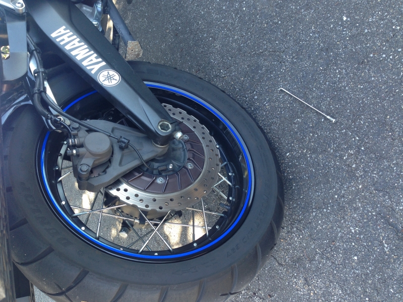

Heute erneut Namlos Tal und Hahntennjoch gefahren, oben gab es dann eine linke außen die rausfiel.
Seitdem 270km mit ordentlich Zunder gefahren, Kaunertaler Gletscher und Hahntennjoch bis zum kurzen Rutscher in den Doppelkurven rauf getrieben und wieder Namlostal,... Noch alle da.
Ich habe OTR wegen Umbau angeschrieben und ich denke da wird das Rad nächste Woche hingehen. Die bauen genauso um wie die Tenere ich im am Passo Giau gesehen habe, also mit Buchsen in der Nabenaufnahme und Schraubnippel an der Felge.
Meinen Händler werd ich mal ansprechen damit er es an Yamaha weitergibt, aber ich bin der Erste mit dem Problem und ich verspreche mir da eher wenig von.

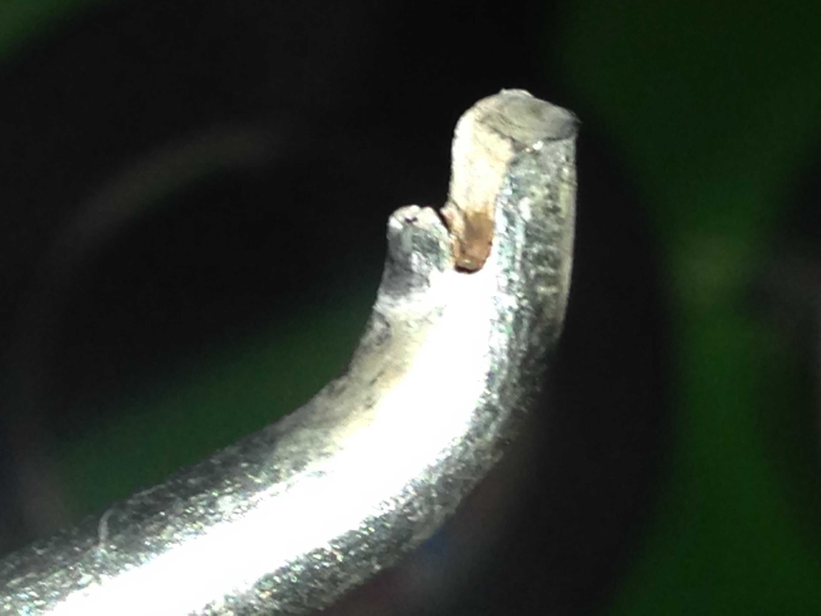

da führ ich meine :xt12: wieder mal zu einem Kurztrip 2 Tage aus, und wie dankt sie mir es :roll: :!:
Als ich nach der :kaffee: Pause in Leissigen (Thuner See) zurück zur :xt12: kam, lag die Speiche genau
so neben dem Motorrad.
So wie man hier sieht ist die Bruchstelle schon leicht rostig, muss also scho länger angeknagst gewesen sein.
Zum glück hab ich seit meinem Speichenverlust auf meinem Slovenientrip jetzt immer Reservespeichen mit dabei.
Hab also raz faz die Speiche montiert, keine 2 minuten, nur leider wird jetzt vermutlich 1 :xt12: weniger verkauft. :denker:
